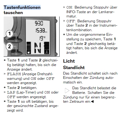

Da steht nix von Anzeigen nach Wunsch auswählen.... oder so ähnlich
Ich will doch keine Stopuhr, oder Drehzahlwarnung da haben.
Ich möchte die "momentaner Benzinverbrauch" gg. RDC tauschen. und sonst nix.
So wie das beschrieben ist, mache ich da gar nix. Nachher stimmt überhaupt nix mehr....

genauso hätte ich's gern.Habe es heute mal ausprobiert, bin aber nicht wirklich weiter gekommen und war am Ende froh das alles noch so angezeigt wird wie bisher.
Wenn man sich das mal durchliest : Flashanzeige...Drehzahlwarnung ?? Taste "1" so oft betätigen bis der gewünschte Zustand angezeigt wird.... ?? Welcher Zustand ?
Das hat doch alles nix mit Tastenfunktion tauschen zu tun. Oder bin ich zu doof ? plemplem
Ich will's doch nur genauso haben wie du. Das wäre perfekt.

Egi hat geschrieben:Das hat doch alles nix mit Tastenfunktion tauschen zu tun. Oder bin ich zu doof ? plemplem
Stimmt, war nur ein Scherz. Eigentlich ist das die Bedienungsanleitung für die eingebaute Waschmaschine der F800er Baureihe...
Also:
  • Du hältst Taste 1 und 2 gemeinsam solange gedrückt, bis im Display "FLASH ON" erscheint (alternativ auch "FLASH OFF", aber das ist egal).
  • Du drückst einmal Taste 2. Dann steht da "LAP OFF".
  • Du drückst einmal Taste 1. Dann steht da "LAP ON".
  • Du hältst wieder Taste 1 und 2 gemeinsam solange gedrückt, bis das Display in den ursprünglichen Zustand zurück wechselt.
  • Du bist fertig!
Viel Erfolg!

leider lange her. Ich verstehe die Anleitung so: Beide Tasten am Kombiinstrument lange drücken bis "Flash" auftaucht. Das ist die rote LED bei Überdrehzahl. Die soll weiterhin leuchten, also Taste 2 drücken. Es sollte "LAP" Stoppuhr auftauchen. Hier Taste 1 drücken, bis "off" auftaucht ( bedeutet Bedienung der Stoppuhr über Taste 2 bzw. Kilometerzähler über linke Lenkertaste). Dann beide Tasten (1 und 2) gleichzeitig drücken bis die normale Displayanzeige auftaucht. Das wars.
Viel Glück. Eigentlich kann nichts schiefgehen.
