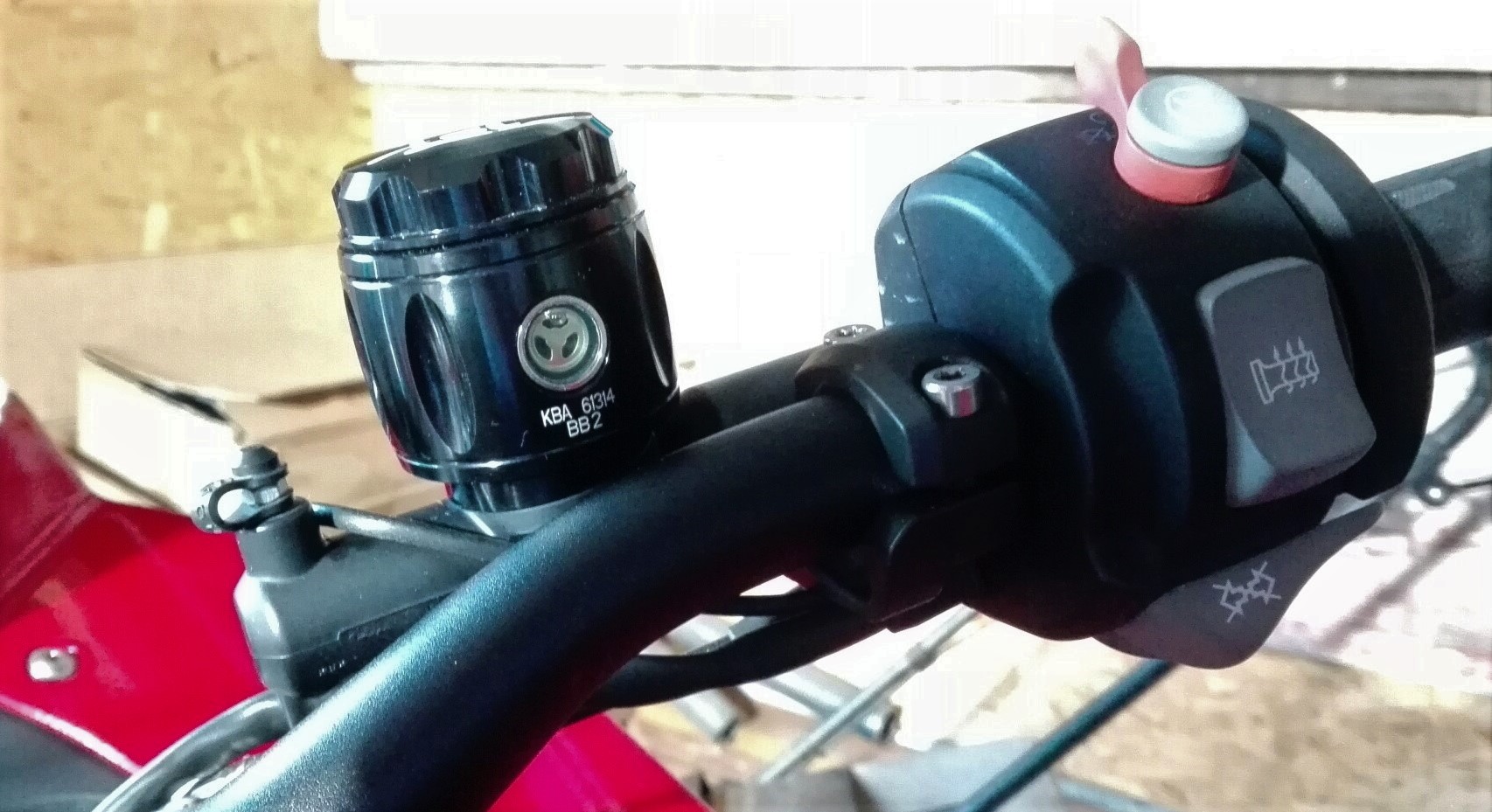

Beitragvon F800SAS » 06.03.2020, 16:34
Kann mir bitte jemand sagen, ob man statt dem Schlauchstutzen 32728523904 direkt einen Ausgleichsbehälter auf die Handbremspumpe schrauben kann? Ich denke z.B. an den Behälter 32727723419 von der Kupplungs-Handpumpe der R1200R (K27).
Gruß Andreas
F800SAS
Beiträge: 13
Registriert: 17.01.2020, 17:37
Re: Bremsflüssigkeitsbehälter F800S
Beitragvon F800SAS » 12.03.2020, 12:10
Habe dazu inzwischen selbst folgende Infos gefunden. LSL hat sich mit der Sache beschäftigt. Es gibt eine sogenannte Brake Box mit der Teile-Nr. 244BB41, silberfarben oder schwarz. Ein KBA-Gutachten mit Montagehinweisen findet man hier https://www.lsl.eu/pub/media/wysiwyg/ho ... 314-01.pdf
Die Box passt bezüglich Abmessungen und Abdichtung auf die Handbremspumpe der frühen F800S … der obere Text-Abschnitt auf Seite 1 der Anlage 2 des Gutachtens ist dabei allerdings zu beachten und gewissenhaft zu interpretieren.
