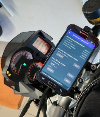

Genau wie Hardy benutze ich auch diesen BT Adapter und die Motorscan APP.
Zum zurück setzten der Service Anzeige muss man allerdings die "Professional" App kaufen, mit der kostenlosen Version
gehts nicht.
