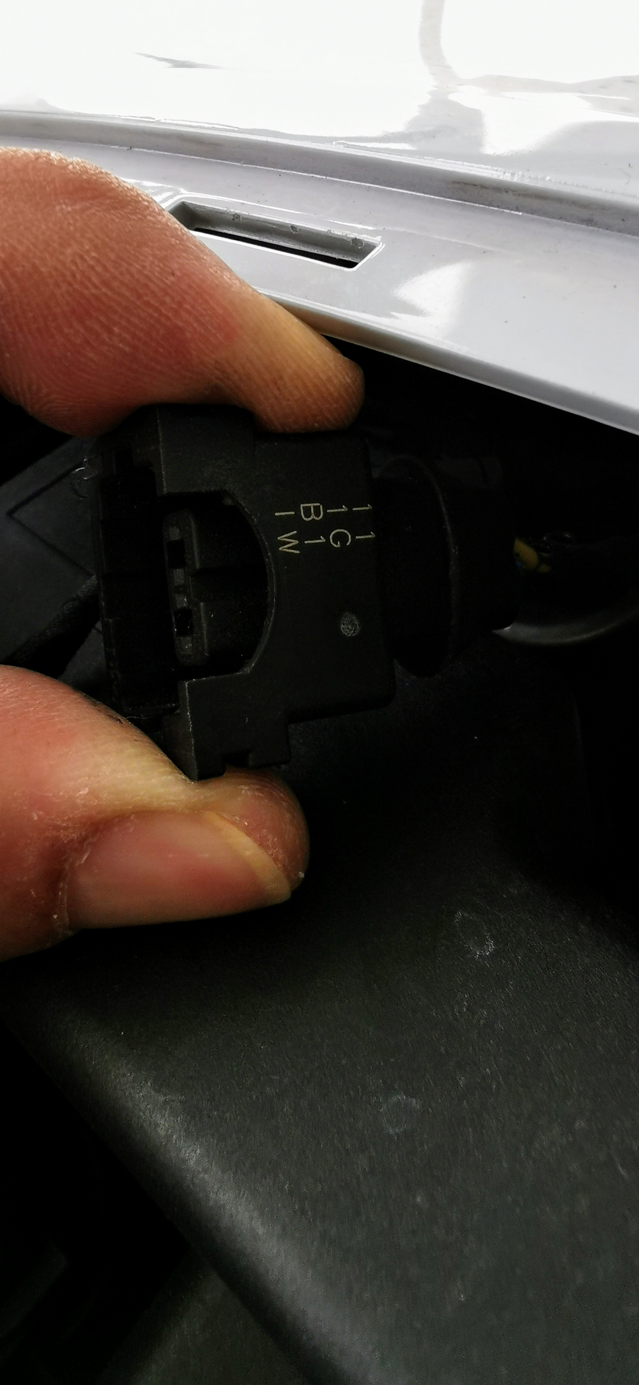

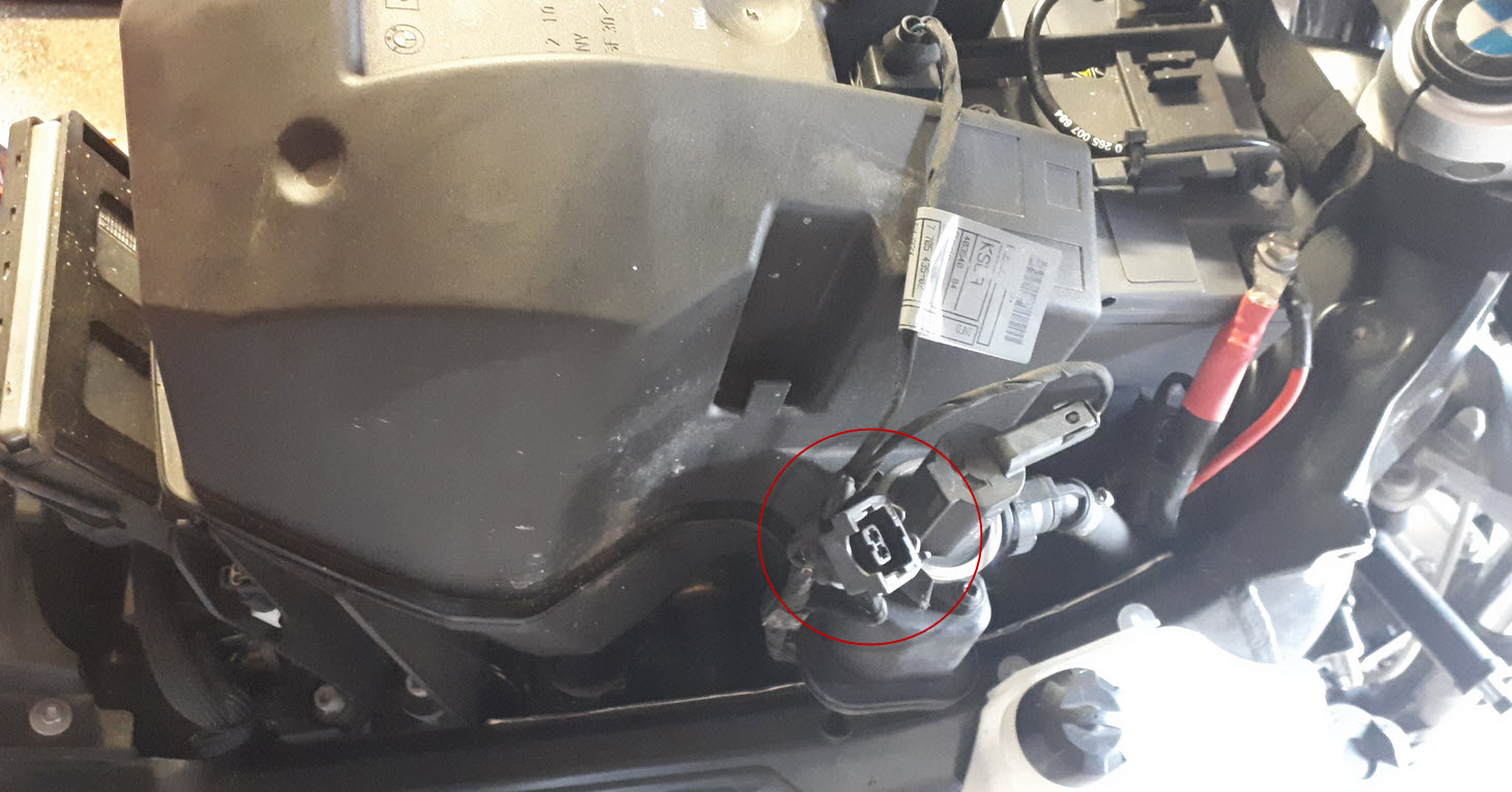

Weiter hinten, rechnts neben dem Luftkasten habe ich einen weiteren offenen zweipoligen Stecker entdeckt (siehe Foto). Dieser bringt auf dem rechten Pin 12 V bei Zündung, und das Relais lässt sich auch anscheuern.
Da ich nicht weiß, wozu dieser Steckern da ist, und der diese seltsame Beschriftung hat (siehe Foto), bin ich lieber etwas vorsichtig.
Kennt jemand die Funktion dieses Steckers?

Abgesehen davon, dass man im Foto fast nichts erkennen kann, kann ich zum hinteren Stecker nichts sagen.

Das Foto zeigt die Beschriftung, um die ging es mir...
"Repapaturstecker" stand auf den Gegenstecker, den ich beim :D gekauft habe. Hat drei gelbe Drähte (goggle mal "Reparaturstecker BMW", dann siehst du was ich meine).

... Ach ja, ich werde ein besseres Foto von diesem Stecker liefern, es interessiert mich nach wie vor, wofür der da ist :)

Beitragvon peppino » 02.07.2020, 17:30
Hier ist ein Bild des Steckers, dass ich meine:
Wenn jemand die Funktion kennt...

Beitragvon Sebi » 03.07.2020, 13:24
Das ist der Stecker für das Tankentlüftungsventil/Aktivkohlefilter beim US-Modell.
Auch der hat auf PIN 1 Klemme 15 also geschaltetes Plus.
Sebi

Beitragvon peppino » 05.07.2020, 16:51
Sebi hat geschrieben:Das ist der Stecker für das Tankentlüftungsventil/Aktivkohlefilter beim US-Modell.
Sebi
Super, vielen Dank. Habe den grünen Drat vom Diagnosestecker genommen, und funzt einwandfrei ThumbUP
