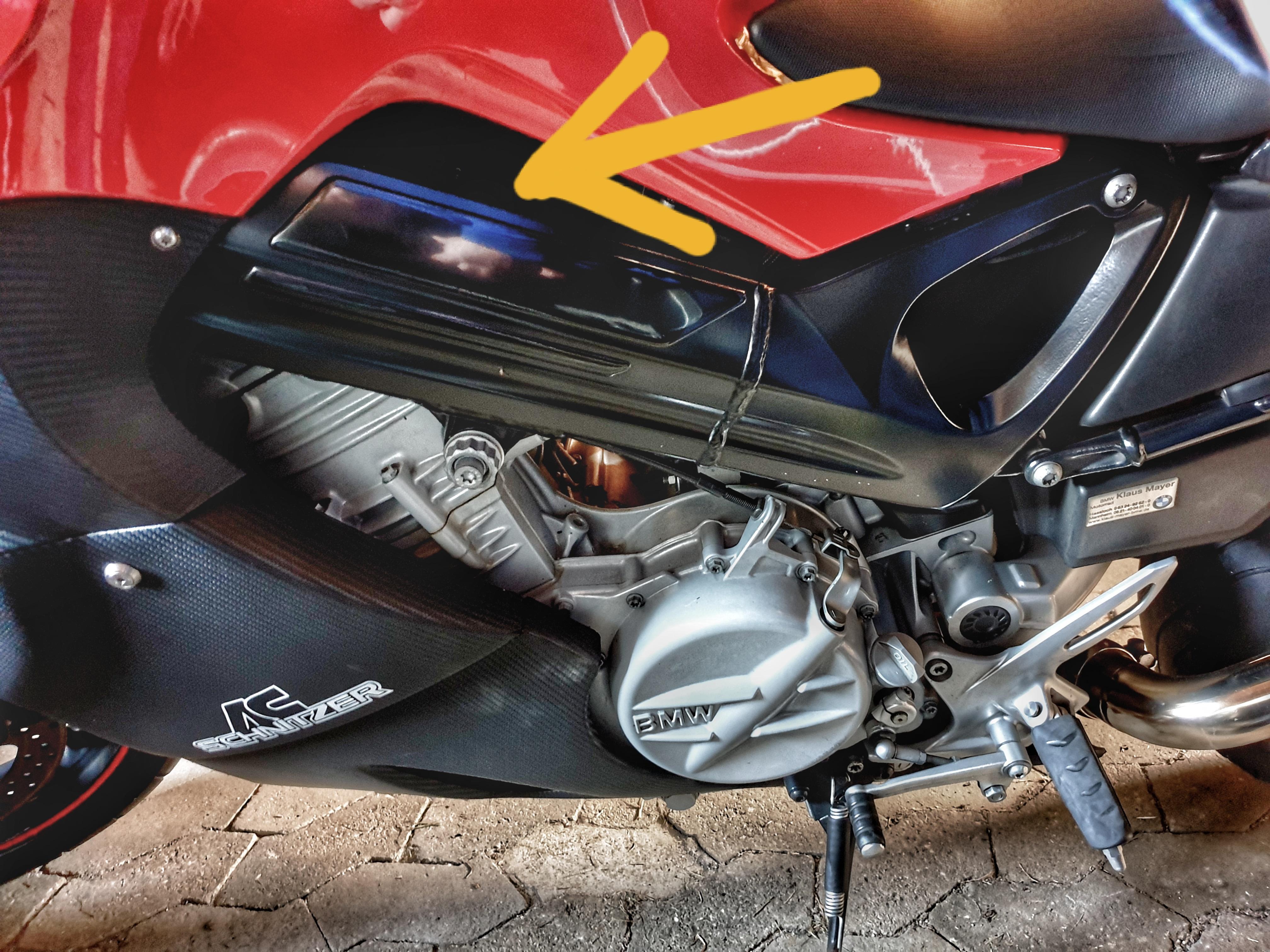

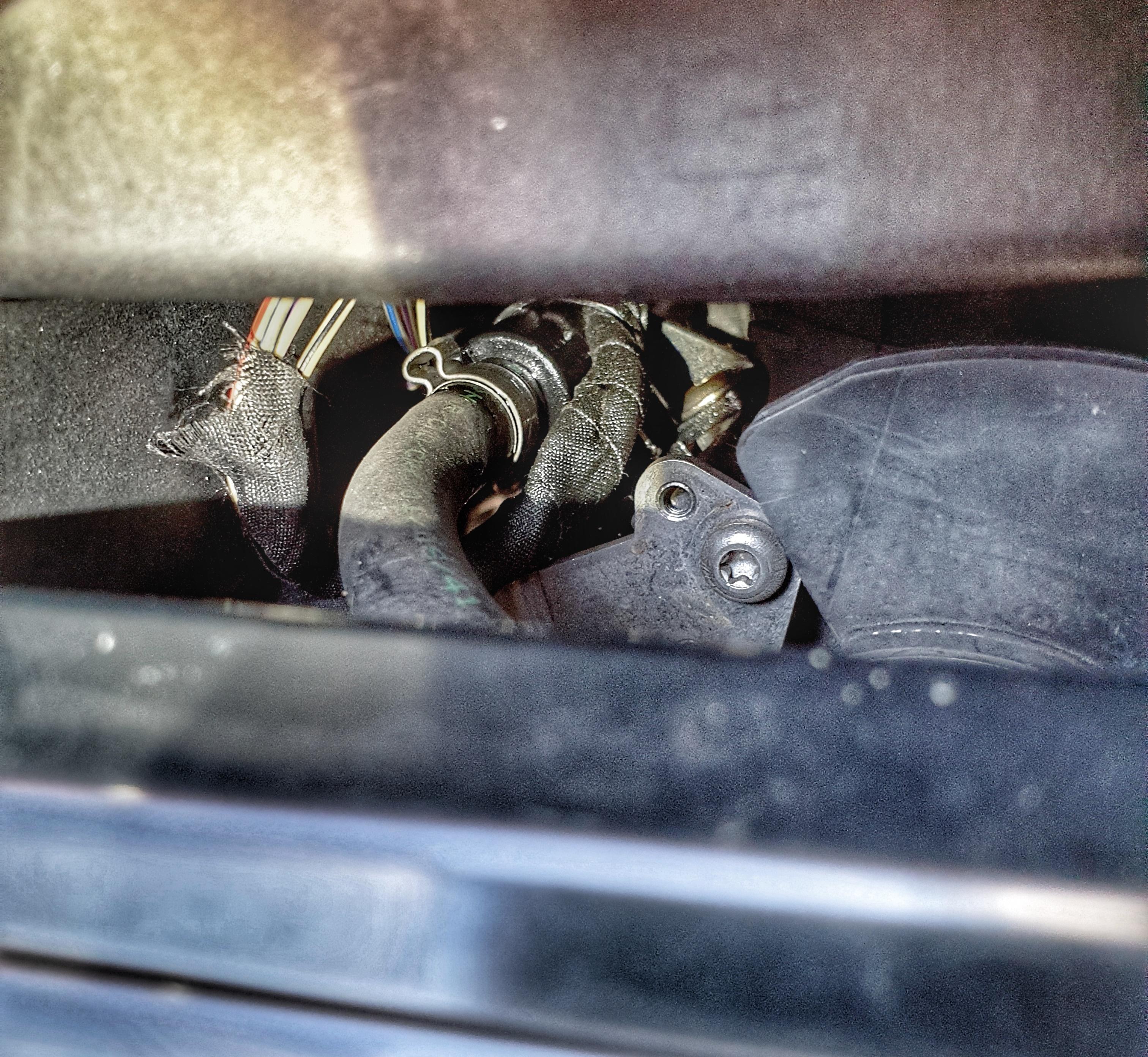

ich wollte heute noch bissl des schöne Wetter und die angenehmen Temperaturen nutzen.
Alles bereit für eine kleine Tour, doch dann ein starker Benzingeruch in der Nase...
Bin leider nicht all zu fit bei Motorrädern, aber für mich siehts irgendwie so aus als ob beim Eingang der Einspritzanlage was undicht ist.
Jemand Erfahrungen diesbezüglich gemacht?
Kann man da selbst dran gehen? Luftfilter/Box etc abschrauben und ggf. Schläuche / Dichtungen oder so selbst tauschen?
Oder besser in ne Werkstatt geben?
Ich häng mal noch 1-2 Bilder und nen Video mit bei, vielleicht könnts ja was dran erkennen :)
Danke schonmal für die Hilfe.

Muss halt endweder nur eine neue Schlauchschelle hin oder auch noch ein neuer Schlauch.
Sollte schon von einem selber machbar sein.

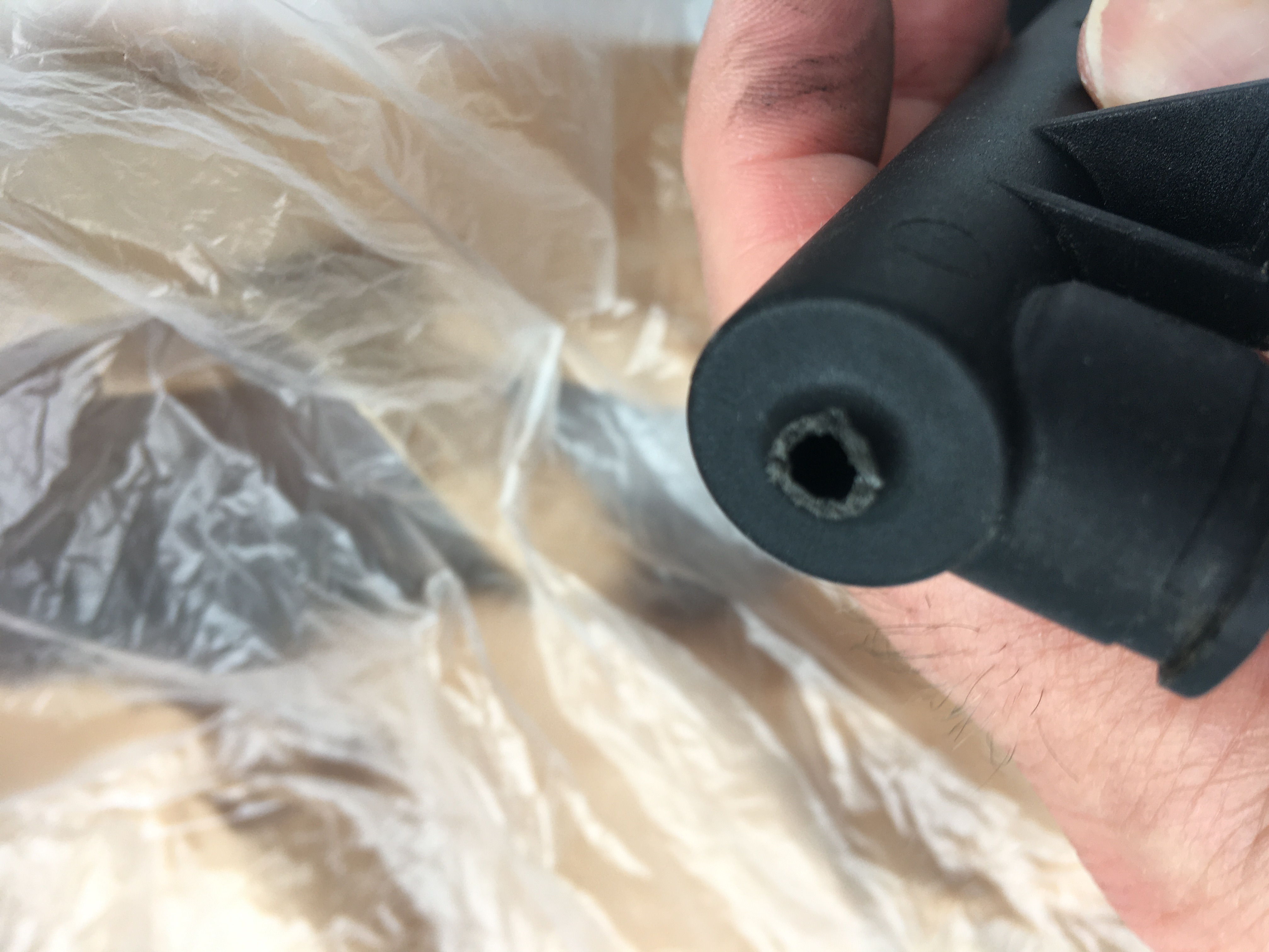

Beitragvon F800Cruiser » 26.10.2020, 22:16
Bei mir war es der Plastikhalter der beiden Düsen, wo der Schlauch rangeht - der Schlauchanschluss war ganz leicht angerissen und da kanm je nach Last Benzin tropfenweise raus. Verdunstet natürlich auf dem heissen Motor - riecht aber.
viewtopic.php?f=5&t=10566
Kostenpunkt für das Teil 12 Euro! und ein Benzinschlauch für 10 Euro - wenn man schon mal dabei ist. Etwas fummelig, aber kein Hexenwerk!

Beitragvon F800Cruiser » 17.11.2020, 21:09
F800Cruiser hat geschrieben:Bei mir war es der Plastikhalter der beiden Düsen, wo der Schlauch rangeht - der Schlauchanschluss war ganz leicht angerissen und da kanm je nach Last Benzin tropfenweise raus. Verdunstet natürlich auf dem heissen Motor - riecht aber.
Da hing der Benzinschlauch dran
