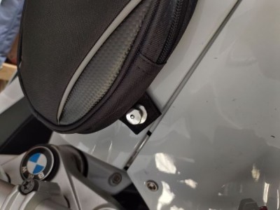

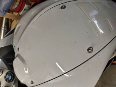

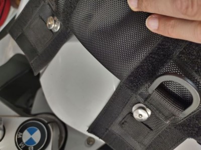

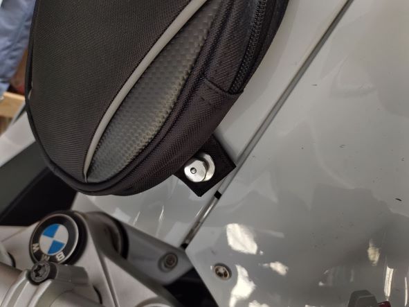

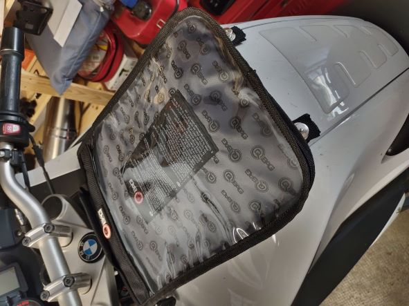

Wie hier: https://f800-forum.de/viewtopic.php?f=7 ... xx#p172499 habe ich auch ein Kartentasche und Tanktasche auf meine GT befestigt.

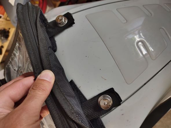

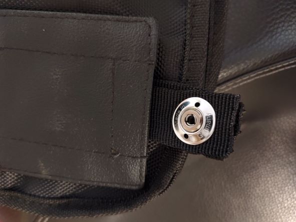

Ein paar mehr fotos ...

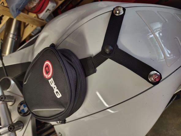

und ein paar mehr

Ich habe M5 x 16mm schrauben benutz. Mehr als lang genug, und passen gut.
Die Kartentasche oder Tanktasche sind gut und fest montiert. Ich bin sehr zufreiden.

Ich habe ein nylon schraube benutz bei der Tanktasche befestigung. Bei Baumarkt habe ich ein Locheisen 8mm gekauft.
