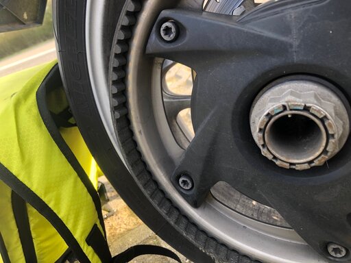

nach 62.500Km, davon 6.500KM von mir gefahren, durfte ich nun auch Antriebsriemen tauschen.
Ich fuhr auf einer Landstraße und hatte plötzlich weniger Vortrieb und zuerst das Gefühl, mit dem Reifen stimme etwas nicht.
Als der Vortrieb dann nur noch Stoßweise erfolgte, dachte ich an einem Defekt am Motor.
Glücklicherweise kam eine Haltebucht in Sicht, in welche ich mit letztem Schwung rollen konnte.
Reifen und Motor konnte ich schnell ausschließen.
Allerdings beim Begutachten des Antriebriemens musste ich feststellen, dass dieser eine ganze Menge Zähne verloren hatte.
Die noch verbliebenen Zähne waren nur noch an einer kleinen Fläche des Riemens fest und konnten umgeknickt und mühelos vom Riemen gelöst werden.
Nun habe ich den defekten Riemen gegen einen CONTITECH CT1158 ausgetauscht.

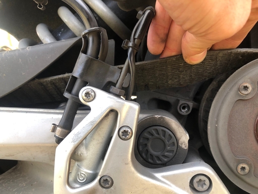

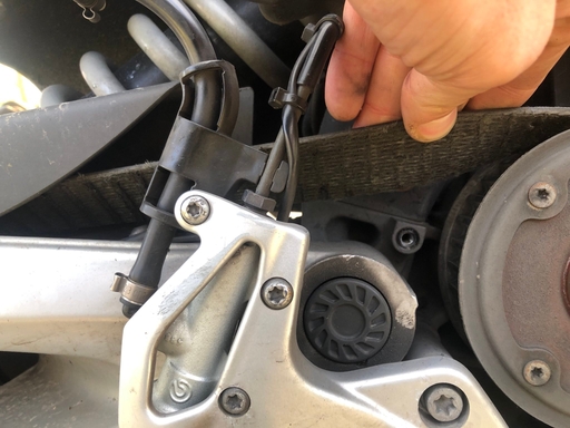

Zum Tauschen des Riemens habe ich lediglich die Plastikverkleidung um den Riemen, den Hauptständer und die Halterung des Fußbremspedals demontiert bzw. gelöst.
Ich hatte zuerst eine zu geringe Spannung des Riemens in Verdacht, welche ggfs auch das Schadensbild am defekten Riemen erklären könnte.
Ist Diese zu gering? Prüfen konnte ich es bisher nur mit der Zweifinger-Dreh-Methode, deren Genauigkeit mal dahingestellt sei.
Muss nach dem Tausch des Riemens noch etwas nach/eingestellt werden?

Eingestellt muss nach dem Riementausch nur die Spannung werden. Dafür sind ja hinten diese drei Schrauben an der Achsaufnahme.
Kannst ja auch mal bei anderen F800ern fühlen und mit Deiner vergleichen. Aber immer den selben Ständer verwenden. Auf dem Hauptständer ist der Riemen natürlich immer lockerer als wenn das Motorrad mit dem Gewicht auf dem Hinterrad steht.
