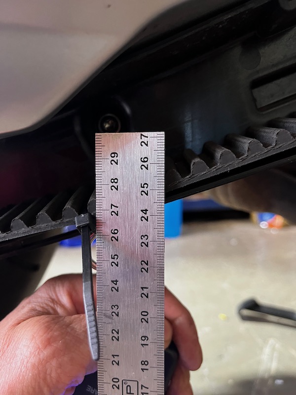

Ich habe das jetzt mal probiert mit dem einstellen, aber irgendwie nicht auf die vorgegebenen Maße. Der Einstellwert soll 3,2 beziehungsweise 32 mm sein.
Wenn ich das bei mir versuche komme ich auf maximal 2 cm dann ist schon die untere Verkleidung vom vom Riemenantrieb.
Ich denke ich hab ja irgendwo noch ein Denkfehler drin das ich das nicht richtig auf die Reihe kriege. Im Anhang noch mal zwei Bilder eins vor dem Essen und eins nach dem Essen ich weiß nicht irgendwie mache ich da was falsch kann mir da jemand helfen.
Abbildung ohne Gewicht
Abbildung mit Gewicht aber zerplatz reicht nicht um mit 5kg nach unten zu zeihen das hier sind max 3,5 kg
bin über jede Hilfe dankbar..
viele grüße awilde2238

In einer Erklärung (weiter oben der link) wird gesagt der Riemen soll sich bei einer Belastung vom 5kg 3,2cm zeihen lassen. Das passt aber nicht weil der Raum zwischen Riemen und Verkleidung das nicht her gibt. Ich habe dazu mal zwei Bilder von meinem Reimen reingestellt.
Ich hoffe das mir dazu noch jemand mehr sagen kann.

Beitragvon Awilde2238 » 20.05.2022, 10:08
Ich war nun gestern mit meinem Motorrad beim Händler des Vertrauens.
Und habe die Spannung professionell nachmessen lassen am Zahnriemen. Kannst du die Einstellung oben auf dem Bild seht so ist es vollkommen okay das in knapp 7 mm wurde mir von der Fachwerkstatt gesagt also mein Riemen ist mit dieser Einstellung optimal.

Beitragvon spieler13 » 22.05.2022, 16:21
bei diesen 32 mm aus der Haynes-Rep.-Anleitung dürfte ein Komma fehlen (also 3,2 mm). Die Rep.- Anleitung vom bucheli-Verlag nennt 5-8 mm bei 7kg Gewicht statt den 5kg von Haynes. Außerdem ist auf dem Bild bei Haynes die untere Riemenverkleidung auch dran, d.h. da ist nur Max. 20 mm Platz.. Für die vollen 20 mm habe ich ca. 11-12 kg aufbringen müssen (bei einer S).
