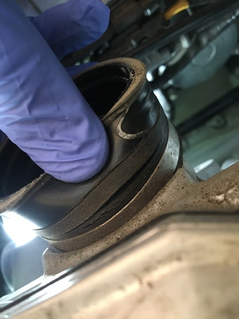

  • Gummimuffen von Drosselklappen zu Motor sind rissig
    Sieht zwar noch nicht nach durchlässigen Rissen aus, aber wenn ich die ansehe sind die natürlich kalt und drucklos

  • Neue Gummimuffen

Gealterte Muffen und SLS könnte also ein Ding sein?
