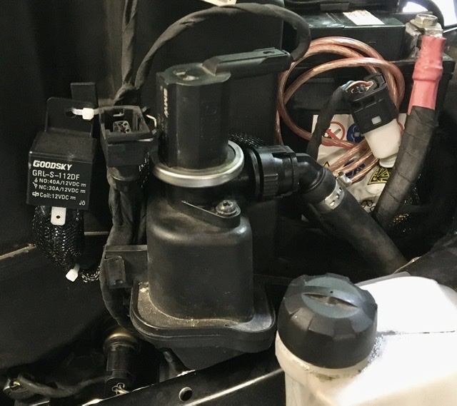

Ergebnis:
Montiert, Leitung noch ungekürzt
Nehmt ein besseres Relais
Sicherung nicht vergessen. (Sinnvoller vor dem Relais)
Blanker Kontakt ist dann das geschaltene +/12V
Das aufgerollte Kabel ist mittlerweile gekürzt und mit Öse an der Batterie verbunden
Das Relais hat noch einen NC (normally closed) Kontakt auf dem hier nur ein Crimp-Schuh mit Hütchen sitzt und nicht zu sehen ist
