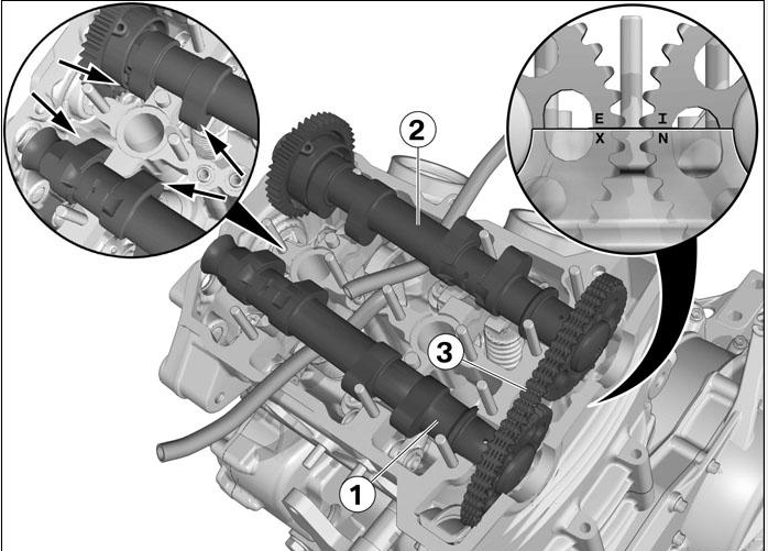

Beitragvon mikesch1962 » 01.06.2023, 19:21
(-) Einlassnockenwelle einbauen
Darauf achten, dass Kurbelwelle auf 1. Zylinder (Zünd-OT) fixiert ist, Ein- und Auslassventil des 2. Zylinders stehen auf Überschneidung (Pfeile).
Alle Lagerflächen mit Motoröl schmieren.
Auslassnockenwelle (1) mit Hilfsmittel anheben, darauf achten dass Dichtfläche nicht beschädigt wird.
Achtung
Bauteilbeschädigung
Die Zähne des Wasserpumpenantriebrads und des Wasserpumpenrads dürfen beim Verschrauben der Lagerbrücke nicht aufeinander stehen.
Auf Nockenstellung achten und Einlassnockenwelle (2) mit der Markierung I N am Nockenwellenrad plan zur Dichtfläche einbauen.
Darauf achten dass die Steuerkette (3) stramm aufliegt.
Hilfsmittel unter Auslassnockenwelle ausbauen.
Gruß Michael

Beitragvon Dseus » 01.06.2023, 23:35
Danke euch beiden. ThumbUP
Das Video war ein guter Tipp und die Anleitung unten verdeutlicht es nochmal, steht auch so in meinem Technik Buch.
Jetzt isses also klar.
EX und IN innenliegend und Kurbelwelle wird unten arretiert mit M8 Bolzen.
Da nichts weiter im Buch beschrieben ist, denke ich das die alten Kopfschrauben weiter verwendet werden können.
Passendes Drehmoment Werkzeug mit Drehwinkelscheibe habe ich bereits im zulauf.
