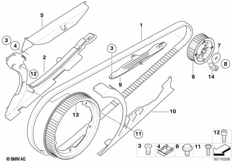

mir ist aufgefallen das meine F800ST Bj. 2010 recht viel Spiel im Antriebsstrang hat.
Ich kann das Hinterrad mehrere cm drehen. Der Ruckdämpfer hinten sind stramm, aber beim Ritzel scheint viel Spiel zu sein.
Klingt auch wie als wenn Metall auf Metall trifft.
Kann es sein, dass die Anfahrruckdämpfer(Nr.14) hin sind? scratch

Mich hat es nicht in ruhe gelassen.
Kurzerhand das Ritzel ausgebaut und nachgeschaut.
Alles i.O., soll so sein. :lol:
Mit 60Nm und 70° wieder angezogen.
Was dabei aufgefallen ist. Der Riemen scheint zu lose zu sein. Hatte in einem englischen Forum irgendwas von 5-10mm gelesen?!
Habe jetzt 30tkm auf der Uhr. Dachte immer der Riemen wird von BMW bei 1tkm eingestellt und gut ist. Bis zum Nächsten... :lol:
Hat hier jemand Erfahrungen beim Einstellen und Kontrollieren?

schnibbelwind hat geschrieben:mir ist aufgefallen das meine F800ST Bj. 2010 recht viel Spiel im Antriebsstrang hat.
Auch bei intakten Ruckdämpfern und korrekt gespanntem Riemen bleibt ein Spiel durch das Spiel im Getriebe, wo tatsächlich Metall auf Metall trifft.
