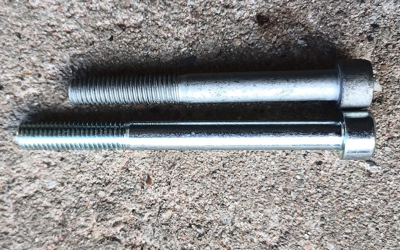

!Schraubenproblematik!
Mir ist aufgefallen, dass die obere Schraube an der Fußraste zu kurz ist! Laut BMW kommt da eine M8x70 rein. Diese geht dann aber nur 10mm ins ALU-Gewinde. Folglich ist bei mir dann das Gewinde bei 20nm kaputt gegangen. Danke BMW. finger
Aber das ALU-Gewinde geht 30mm! Also habe ich eine M8x85 (DIN912) besorgt und die hat mit dem Restgewinde super gehalten. Passt perfekt.
Also besser präventiv die M8x70 gegen M8x85 tauschen.
M8x70 - VS - M8x85

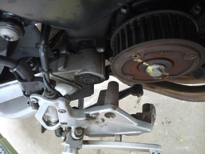

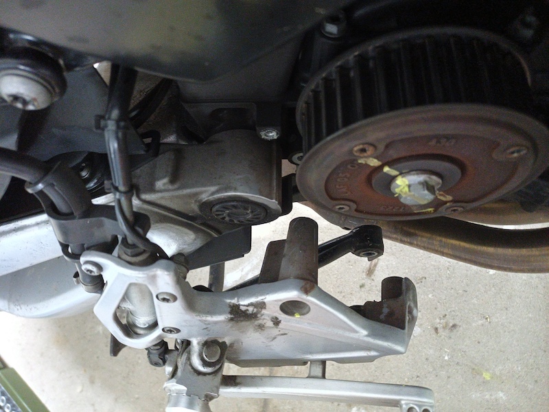

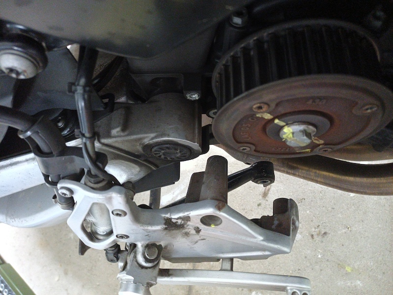

Zwischen Schritt 7. und 8. Von oben.

Die kurze Schraube gehört nach Vorne = 8 x 55, die anderen Beiden sind 8 x 70.

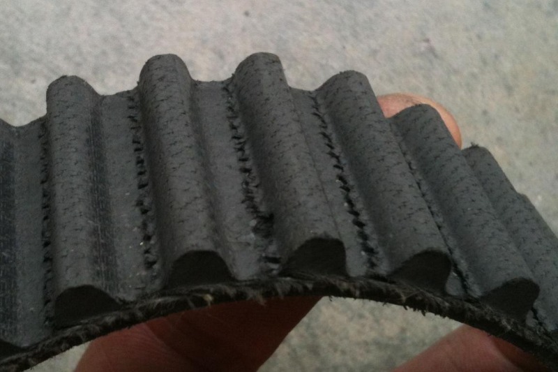

Beitragvon HarrySpar » 02.10.2023, 09:37
Dieser Daumennageltest ist halt ein gutes Kennzeichen für den Verschleiß.
Ich glaube, dann gibt's auch keine Überraschung fernab der Heimat.
Die Zähne reißen alle an derselben Seite ein.
