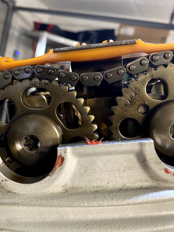

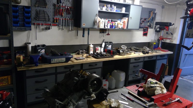

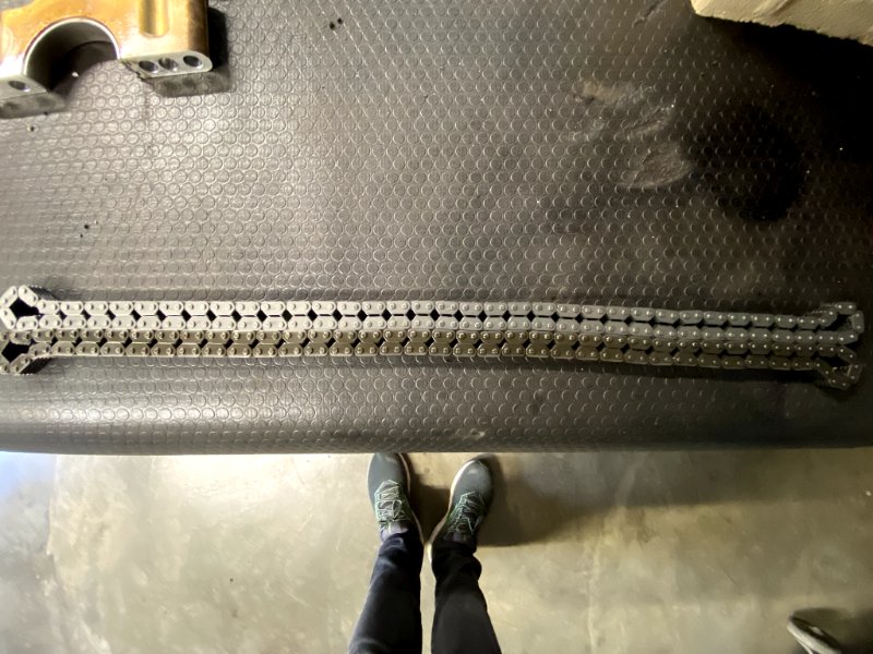

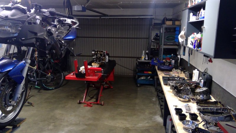

Ich habe den Motor nun ausgebaut und zerlegt.
Die Kette war erwartungsgemäß stark gelängt, Fotos lade ich hoch.
Mit der Kupplung bin ich noch unschlüssig, hier werde ich mich wohl noch etwas einlesen dürfen.
Für Forumsleser, die mit dem Gedanken spielen die Steuerkette wie ich regulär zu tauschen, habe ich zur Abschreckung ein paar Bilder angehangen winkG.
Beste Grüße,
Martin.

Beitragvon Langstreckler » 15.04.2024, 10:22
KitapWurm hat geschrieben:…
Die Kette war erwartungsgemäß stark gelängt,…
Beste Grüße,
Martin.
Hallo Martin,
Wie viele km bist Du denn gefahren, bis sich die Steuerkette so gelängt hat?
Danke und Grüße
Dietmar

Beitragvon 815-mike » 15.04.2024, 12:13
...hm...zum Foddo von der durchhängenden Steuerkette muß man die Umwelbedingungen kennen; Kettenspanner verbaut oder nicht, wurde die Kurbelwelle entgegen der eigentlichen Drehrichtung gedreht, usw.
Grundsätzlich: es kann zum Überspringen der Steuerkette führen, wenn man sein Baik, weil es zB leicht bergab geht, ausgekuppelt mit eingelegtem Gang rückwärts schiebt und zum Anhalten einkuppelt. Mit falscher Drehrichtung der Kurbelwelle kommt die Steuerkettenspannung nicht klar.
mike

Beitragvon KitapWurm » 15.04.2024, 13:22
Kettenspanner war zu dem Zeitpunkt noch verbaut, Steuerzeiten stimmten.
Man kann auf dem Bild mit der ausgebauten Kette die Längung recht gut erkennen.

Beitragvon hgryska » 17.04.2024, 16:06
Für mich sind die Bilder nicht so aussagekräftig. Die Kette wird erst durch den Öldruck gespannt. Zum Messen der Steuerzeiten simuliert man das durch Eindrehen einer Schraube statt Spanner.
Für die Kettenlängung bräuchte man die Verschleißgrenzen für Länge oder Steuerzeiten, die mir zumindest aus den Reparaturunterlagen nicht bekannt sind. Auf dem Bild mit den beiden Ketten nebeneinander erscheint mir die Längung noch nicht so schlimm. Auch sind die Nockenwellenzahnräder auf die alte Kette eingelaufen. Eine neue Kette längt sich dadurch wieder recht schnell.
Ich habe noch ein anderes Fahrzeug, wo die Nockenwelle durch die Kettenlängung sogar irgendwann Zähne verliert. Da die F800 aber bekanntlich problemlos 100 tkm läuft, werde ich keine Kette wechseln.
Schwieriges Thema, wo es meines Wissens keine eindeutige Lehrmeinung gibt scratch
