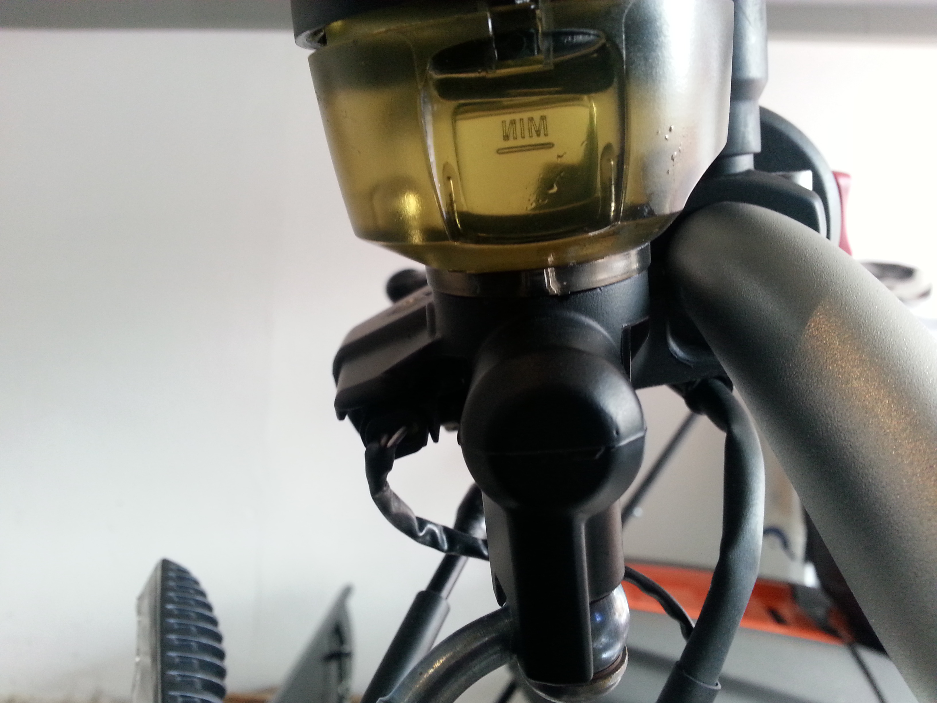

Beitragvon fonsie » 22.04.2013, 19:35
moin zusammen,
um mal wieder zum undichten Bremsflüssigkeitsbehäter zurück zukommen hätte ich da auch noch was. Ich war gestern bei dem herrlichen Wetter mit meiner R unterwegs. Ganz plötzlich fing unterwegs der vordere Bremsflüssigkeitsbehälter an zu siffen. Leider hab ich es zu spät bemerkt und somit ist meine schwarze Tankatrappe leicht von der Flüssigkeit angefressen. Echt unschön :( Naja Termin beim :D ist gemacht und ich bin gespannt was da bei raus kommt. Hab zum Glück noch Garantie. Weiß einer von euch wie das mit der Tankatrappe aussieht? Werden die Schäden durch die Bremsflüssigkeit auf Kulanz übernommen?
hier noch ein Bild vom undichten Behälter

Beitragvon fonsie » 22.04.2013, 19:48
Oh hätte die Tropfen am besten markieren sollen. Kann man leider schlecht erkennen
