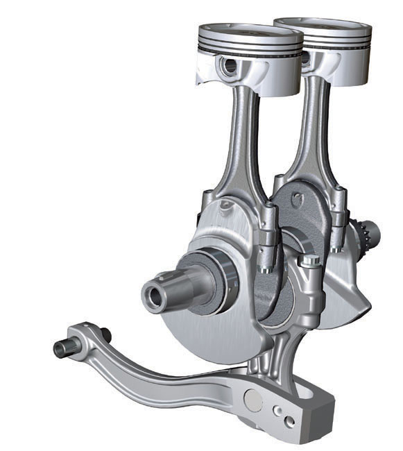

hi,
habe festgestellt bei mir, das der Motor beim Starken beschleunigen im 5. und 6. Gang zwischen 2500 und 3000 U/min. stark klopft....
einfach mit 50-60 km/h im 5 oder 6 Gang Vollgas geben....
F 800 GT Darkgraphit...

lt. KD Annahme ist es normal, Ausgleichswelle? (habe gedacht das es ein ausgleichspleuel ist...)

Falls Du Deinem Motor tatsächlich regelmäßig in diesem Betriebszustand - Vollgas bei 2500 U/min - fahren möchtest, dann bleiben Dir zwei Möglichkeiten, die Klopfneigung zu reduzieren. Zum einen ein höheroktaniger Kraftstoff und zum anderen eines von diesen Teilen, die das Gemisch anfetten (Boosterplug, Hope-Dingens oder wie sie alle heißen). Unabhängig vom Klopfen halte ich diesen Betriebszustand aber auch im Hinblick auf den Öldruck für problematisch. Niedriger Öldruck aufgrund niedriger Drehzahl und zugleich hohe Last, das freut auf Dauer nicht gerade die Lager.
Grüße, Marcus
