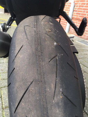

Für mich ist das eine normale Abnutzung eines Sportreifens, der wahrscheinlich mehr geradeaus gefahren wurde, als in Schräglage!
Pack da einen Tourenreifen drauf, dann ist das Problem gelöst! ;-)

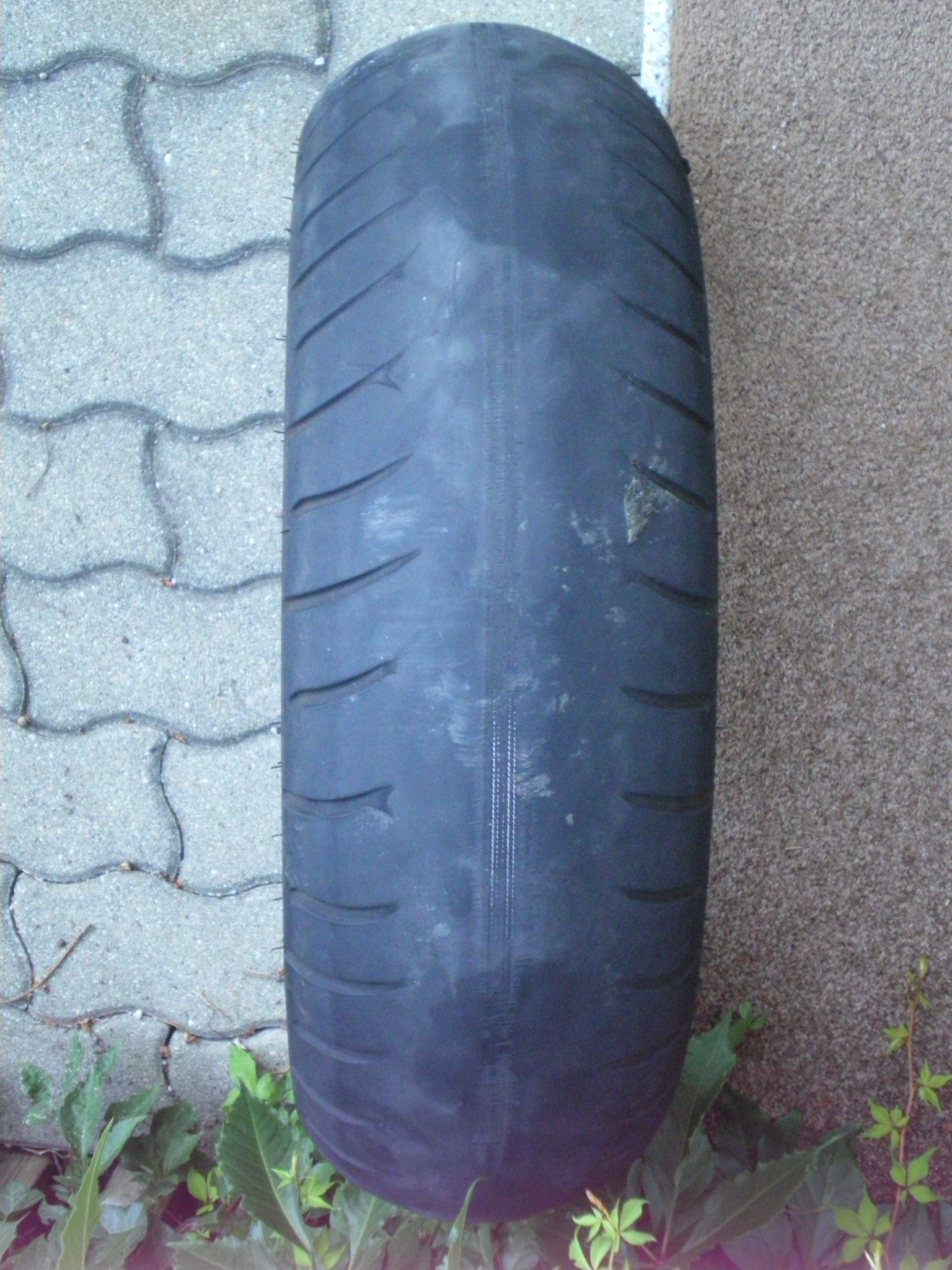

Zum Vergleich:
Drextas alter Conti und mein alter Z6 :D

Für mich sieht das so aus als wäre der Reifen längere Zeit mit deutlich zu hohem Luftdruck gefahren worden. Manch einer macht das um dem Rollwiderstand zu verringern. Das was man dabei an Benzinkosten spart legt man mehrfach durch höheren Reifenverschleiß wieder drauf. neenee

Also ich mach aus dem Luftdruck keine Wissenschaft.
Ich hau die empfohlenen 2,5 / 2,9bar rein.
