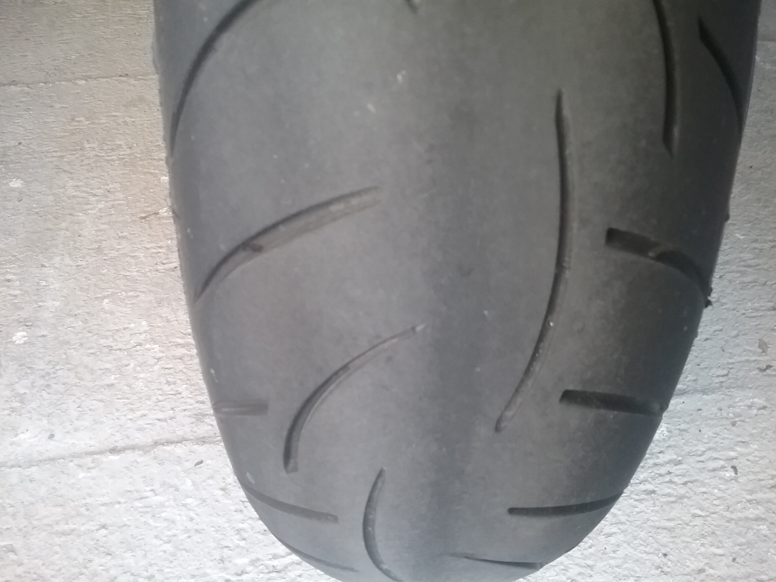

So,
Ihr habt ja Recht, mit Foto ist besser.
Aus meiner Sicht kann man gut sehen, das die Profil Grenze noch nicht erreicht ist.
Gruß BB

Weiterfahren, bis man die Karkasse sieht. So wie auf den vorigen Bildern.
Und dann keinen Z8 mehr kaufen! Lieber den Z6!

Das Bild zeigt genau den "gefährlichen" Moment.
Es ist vermeintlich noch genug Profil bzw. Gummi, aber in der Mitte bist du schon auf dem
Trägergummi. Und dieses Gummi hat einfach keine "verschleißresistenten" Eigenschaften mehr.
Hier kommt jetzt innerhalb einer Tagestour das Gewebe durch.

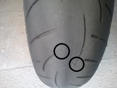

@ BB 1966: Danke fürs Foto. Hätte ich das vorher gesehen, hätte ich Dir auch nicht den Rat gegeben, damit noch weiter zu fahren. Oder anders: ein Bild sagt mehr als tausend Worte! ;-)
Natürlich mag man spontan davon ausgehen wollen, dass der Reifen noch genügend Profil hat. Ich habe mir daher erlaubt, Dein Foto zu "überarbeiten". An den markierten Stellen kann man deutlich erkennen, dass im mittleren Laufflächenbereich zu wenig Profil vorhanden ist. Entscheidend ist ja, dass gem. Vorschrift die Profiltiefe an allen Stellen der Lauffläche mindestens 1,6 mm betragen muss - und nicht nur (z.B.) dort, wo die Verschleißindikatoren ("TWI") sind.
