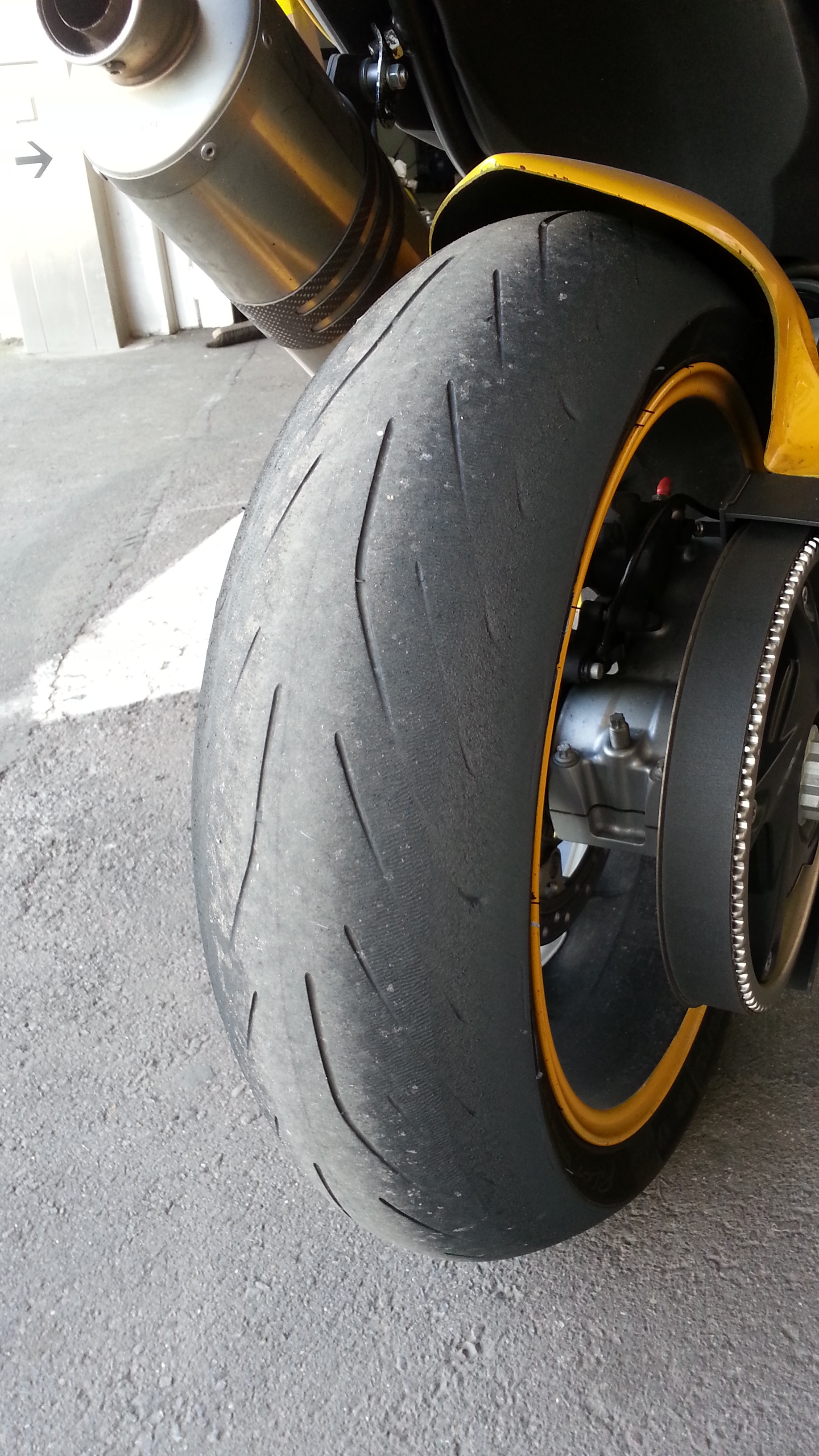

Der Reifen ist doch nur gut :D 500km Autobahn hätte der Pneu noch locker geschafft. Leider lies mich mein Reifendealer nicht vom Hof.
Gehalten hat er nun fast 4000km Luftdruck hatte ich immer bei 2.1bar kalt gehalten.

Saar-F800S hat geschrieben:Gehalten hat er nun fast 4000km Luftdruck hatte ich immer bei 2.1bar kalt gehalten.
Vorne und hinten oder nur hinten 4000 km?

Beitragvon Saar-F800S » 24.08.2013, 11:52
Hinten natürlich. Ich bin war zufrieden mit dem Reifen.

Beitragvon Octane » 26.08.2013, 08:48
Den hinteren hättest du schon viel früher wechseln müssen. Von daher sind das wohl eher 3500 km oder noch weniger.
