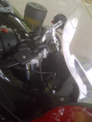

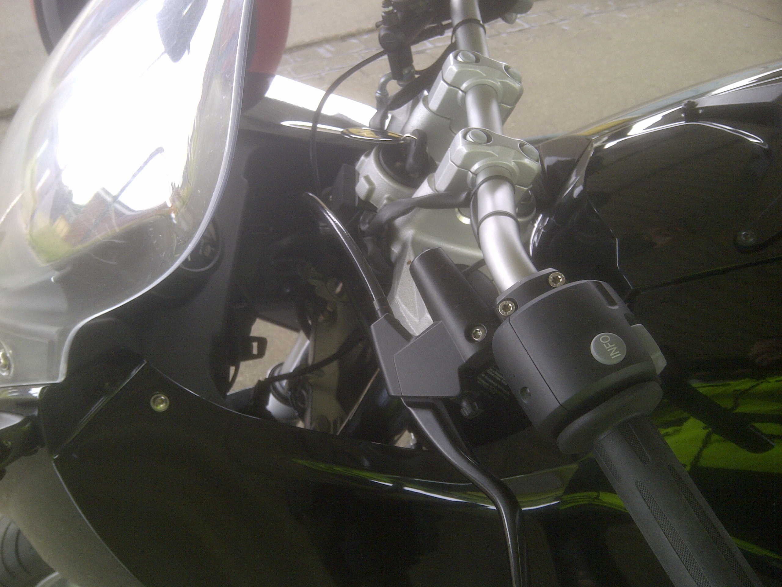

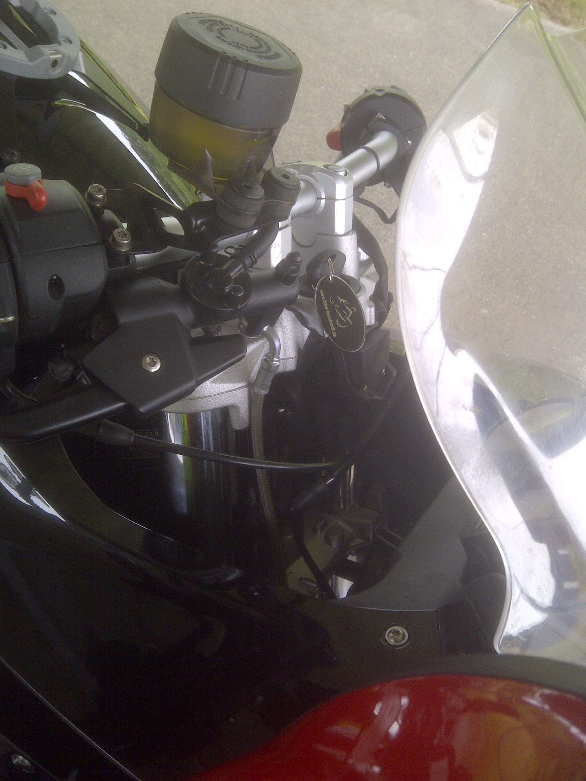

Beitragvon ingoaos » 19.07.2013, 15:49
Hier noch die versprochenen Fotos

Beitragvon ingoaos » 21.07.2013, 19:19
Hände schlafen nicht mehr ein und aufrechte Sitzposition. Sind dann doch keine Wunderlich(wie man auf dem Foto sieht)sondern von Polo für ca.40.-€
