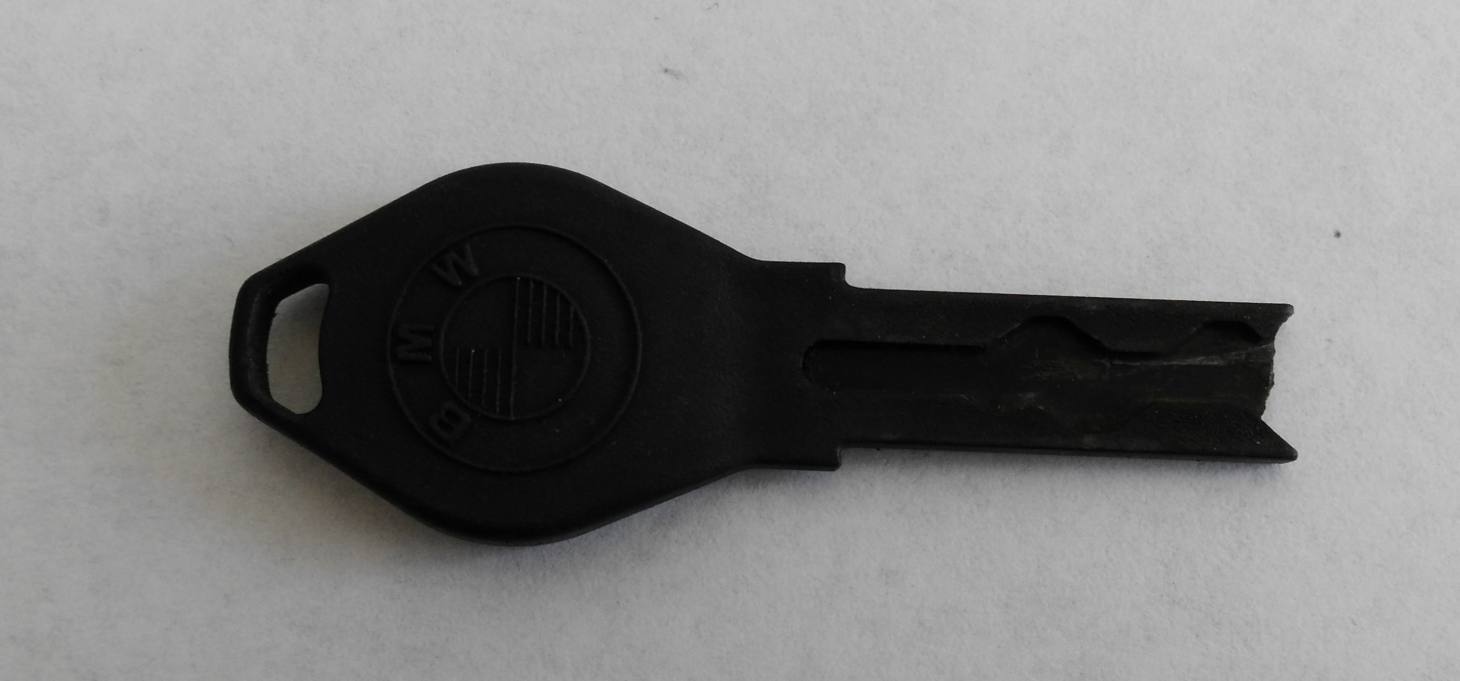

Leider stellte ich dann gestern fest das der Schlüssel auf einmal so aussah: Siehe Anhang.
Der vordere Teil des Schlüssel brach nicht durch Benutzung ab sondern durch das Rumwirbeln am Lenker wärend der Fahrt.
Er ließ sich nicht mehr in den Schließzylinder einführen, da die abgeschräkten Ecken fehlten um die Codierplätchen zur Seite zu drücken.. Zum Glück war das Topcase auf Open, so dass ich es noch öffnen konnte.
Aber die Entriegelung konnte ich schließlich nicht mehr auf normalem Wege entriegeln.
Ich schraubte ähnlich der Anleitung alles ab und mit ein wenig Hebeln konnte ich die Verriegelung auch entriegeln.
Damit war das Topcase dann zumindest schon mal von der Maschine runter und ich baute die Verriegelungseinheit aus.
Die Anleitung sieht vor, dass man den Schließzylinder mit gestecktem Schlüssel in Position Lock rausziehen kann.
Genau das ging bei mir ja nicht und ich baute die komplette Schließeinheit auch noch auseinander. Jetzt hatte ich den Schließzylinder mit der Plastikverriegelungshülse in der Hand.
Diese ging aber auf normalem Wege nicht ab. Mit etwas Druck, dem defektem Schlüssel und deiner Büroklammer und einer Zange konnte ich die Plätchen dann zur Seite drücken und den Zylinder komplett auf der Hülse rausziehen.
Glücklicherweise konnte ich die Codierplätche einfach nur anders einsetzten und damit passte dann mein original Metallschlüssel. Jetzt musste ich alles wieder zusammenbauen und alles passt so wie es soll.
