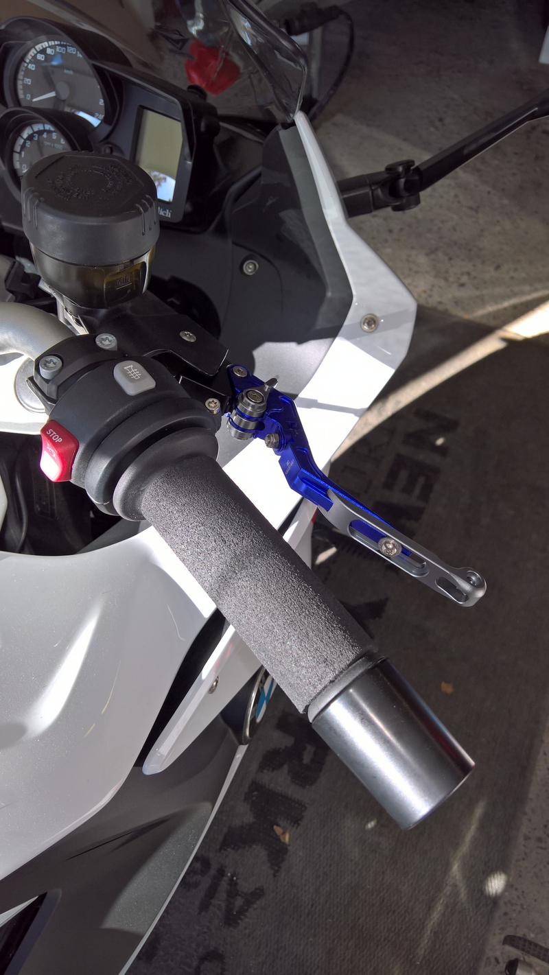

Meine Hebelchen sind heute auch angekommen ThumbUP
Top verarbeitet, Samstag werden sie eingebaut.
lG Peter

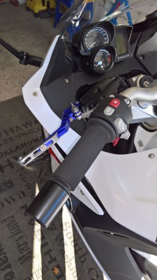

Kupplungs und Bremshebel sind nun eingebaut.
Kupplungshebel war ruckzuck eingebaut, nur Schraube lösen und Kupplungszug aushängen, dann den neuen
in umgekehrter Reihenfolge einschrauben, Hatte eigentlich gedacht das ich die Hülse von alten Hebel brauche, war
aber nicht so.
Beim Bremshebel musste man dann die Hülse und Feder in den neuen Bremshebel übernehmen,
war etwas frickelig die Hülse wieder rein zu bekommen da man gegen die Feder kämpfen musste.
Aber nach ein paar kräftigen Flüchen war sie dann drin.
Morgen werden sie ausgiebig getestet.

Beitragvon GT_FAHRER » 14.10.2018, 14:57
Heute genüssliche 400km durch die schöne Eifel getourt, unterwegs Gas- und Bremshebel auf meine Bedürfnisse
eingestellt.
Fazit: ein guter Kauf ThumbUP
lG Peter
