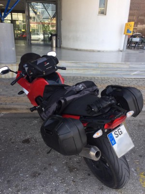

Hallo, für Touren habe ich an meiner F800S die Orbit-Koffer von Hepco&Becker/Krauser. Meine rein subjektive Bewertung:
Vorteile:
Die C-Bow-Träger lassen sich ganz einfach an- und abbauen. So fahre ich die meiste Zeit ganz ohne Koffer und Träger. Die Koffer kommen nur dran, wenn ich tatsächlich abschließbare Koffer brauche.
Es gibt passende Innentaschen, die das Packen einfacher machen.
Die Orbit-Koffer inkl. Halter sind deutlich leichter als BMW-Sportkoffer plus BMW-Gepäckbrücke usw.
Nachteile:
Die Orbit-Koffer sind relativ klein und innen ungünstig geformt, daher passt nicht viel hinein.
Das ganze System ist am Motorrad relativ breit.
Die Halter sind nur für leichtes Gepäck ausgelegt.
Man braucht einen extra Schlüssel (keine Gleichsschließung mit dem Zündschlüssel.)
Die Befestigung der Koffer am C-Bow-Träger ist gewöhnungbedürftig. Man muss höllisch aufpassen, dass man den Koffer am Träger tatsächlich verriegelt. (Sonst fällt er unterweg ab. Wirklich!)
Mein Fazit: Wenn immer möglich verzichte ich auf die Koffer und nehme stattdessen ein Ortlieb/Touratech Rack-Pack (Gepäckrolle).
