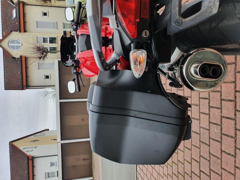

Beitragvon Belgarda » 14.01.2023, 15:34
Mit etwas Geschick bekommt man die GT-Koffer (BMW-Tourenkoffer) auch an eine S / ST verbaut. Ich realisiere das gerade. Siehe hier (ab 2. Seite): https://f800-forum.de/viewtopic.php?f=7 ... 8&start=15
Voraussetzung: Nutzung des Kofferhalters der GT / R und man ist in der Lage ein Stück Flachstahl zu biegen und zu bohren. Oder man hat einen Schlosser, der einem ein kleine Halterung baut.
ThumbUP
Linke zum Gruß!
Tourenkoffer auf dem Kofferhalter der GT / R an meiner S.
