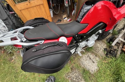

Jezt brauche ich Rat im Sirtbank-Karussell.
Eckdaten: 2006er F800s, auf LSL-Lenker umgebaut, Hohe Wunderlich-Scheibe von der ST mit Spoiler, hepco Becker C-Bow Tasschenhalzter
Neuerdings tiefe Wunderlich Ergo Confort Rasten verbaut.
Warum? Der Kniewinkel ist mir zu spitz für Mittel-und Langstrecke.
Ich hatte meine Sitzbank hoch (mit Höcker) gegen eine Bagster getauscht - zur Höhe Stand da nichts.
Jahre später habe ich den Eindruck eine NIEDRIGERE zurückbekommen zu haben. Mit angepasster Federvorspanung für meine 120kg+ inkl. Kombi
habe ich eben am tiefsten Punkt der Sitzbank 790mm gemessen- dabei ist sie bereits aufgepolstert. Es ist das Logo F800R drauf.
--> Eigentlich solllten es doch bei der hohen 820mm sein.
1) Könnte bitte jemand einmal die "Sitzbank hoch" auf Ebener Flächte mit am tiefsten Sitzpunkt angelegten Zollstock fotografieren?
2) Das gleiche bitte mit Komfortsitzbank hoch
Danke!

Beitragvon Brunswiger » 15.10.2025, 09:31
Zu den Rasten:
Die Rasten bauen von der Aufnahme her genauso hoch, sind aber durch ihre Bauweise wirklich 2,5cm tiefer. Man verliert kein bischen an Schräglagenmöglichkeit.
Sie liegen angenehmer zur Bremse/Schaltung. Sie bieten mehr Auflagefläche und sind m.E. nicht rutschig.
Zu meiner Bagster: Sie ist nachträglich nochmal aufgepolstert. Wenn die Komfortsitzbank hoch mir aber generell 2 cm bringen würde dann wäre mir das die Sache wert.
Ich stelle dann heute Abend nochmal ein Foto von Sitzbank auf Tisch ein.
