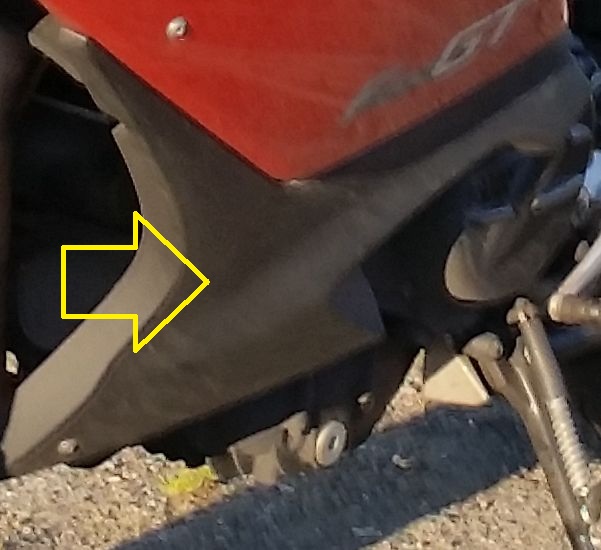

Hallo Zusammen,
ich habe die schwarzen Kunststoff-Verkleidungsteile unterhalb der lackierten Verkleidung meine 2014er GT mit diversen Stickern "verschönert"
Jetzt möchte ich das ganze mit Klarlack fixieren. Soweit so gut.
Der schwarrze Kunststoff ist über die letzten 12 Jahre aber leicht "ergraut", das übliche halt. Jetzt frage ich mich, ob es sinnvoll ist, vor dem Lackieren den Kunststoff mit "Farbauffrischern" zu behandeln.
Normalerweise nutze ich das Zeug nicht, da der Effekt wieder abklingt und das Schwarz grauer wirkt als vorher, nur dank Lack könnte das anders sein.
Hat da jemand Erfahrung mit? Möglicherweise stört die Auffrischerchemie ja auch den Lack?
Danke und Grüße!

Ich decken mal, dass Deine Befürchtungen zutreffen werden.
Die "Mittelchen" zur Lackaufbereitung reinigen nicht nur den Lack sondern schmieren auch ein Schutzschicht über den Lack.
Die Gefahr besteht, dass Dein Klarlack "abperlen" wird.
Je nachdem, welche Lacke miteinander "verheiraten" werden sollen, gibt es auch ohne Lackreiniger manchmal interessante Lack-Muster.
Warum hast Du VOR den Aufklebern nicht einen soliden Lackaufbau inkl. einer neuen Decklackschicht vorgenommen?

Danke, das hatte ich schon befürchtet und zum Warum:
Ich hatte keine Ahnung, dass ein Sticker auf unbehandeltem Kunststoff zum Problem werden könnte. Ich sprach ja auch von Mittelchen zur Kunstoffauffrischung denn da war nie Lack (Fläche, im Bild mit dem gelben Pfeil markiert, noch ohne Sticker).
Aber ich werde dann wohl den grauen "Altersschleier" des Kunsstoffs akzeptieren passt zu den übrigen Kunststoffteilen und dem Fahrer ;-).
Dann werde ich nur mit Klarlack über die unbehandelte Fläche gehen um die Stickerkanten zu fixieren.
