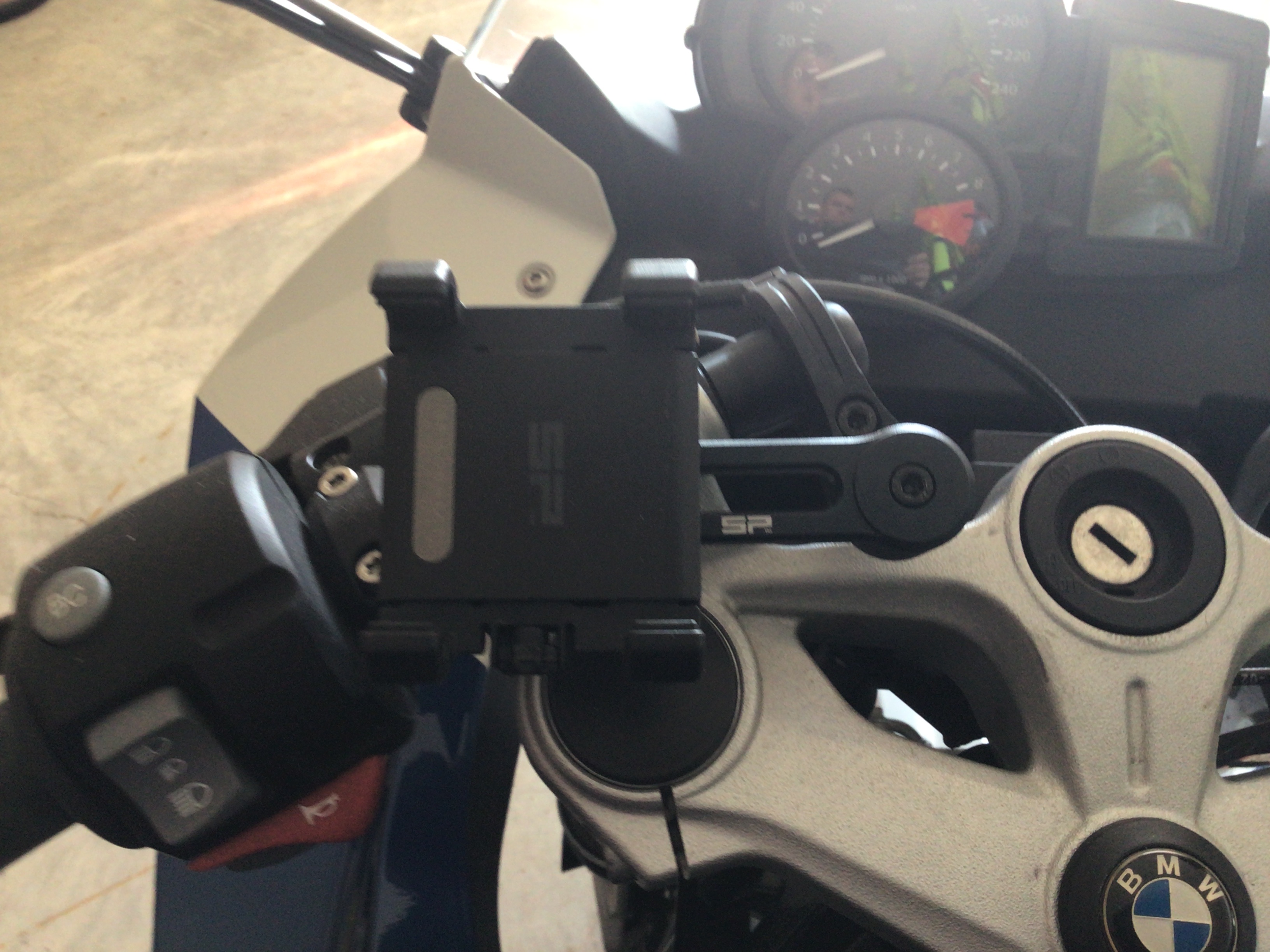

Beitragvon Charly81 » 07.10.2026, 13:39
Hallo Spieler13,
Versuche anbei die Bilder hoch zu laden, muss aber dazu sagen ich habe keinen Tankrucksack.

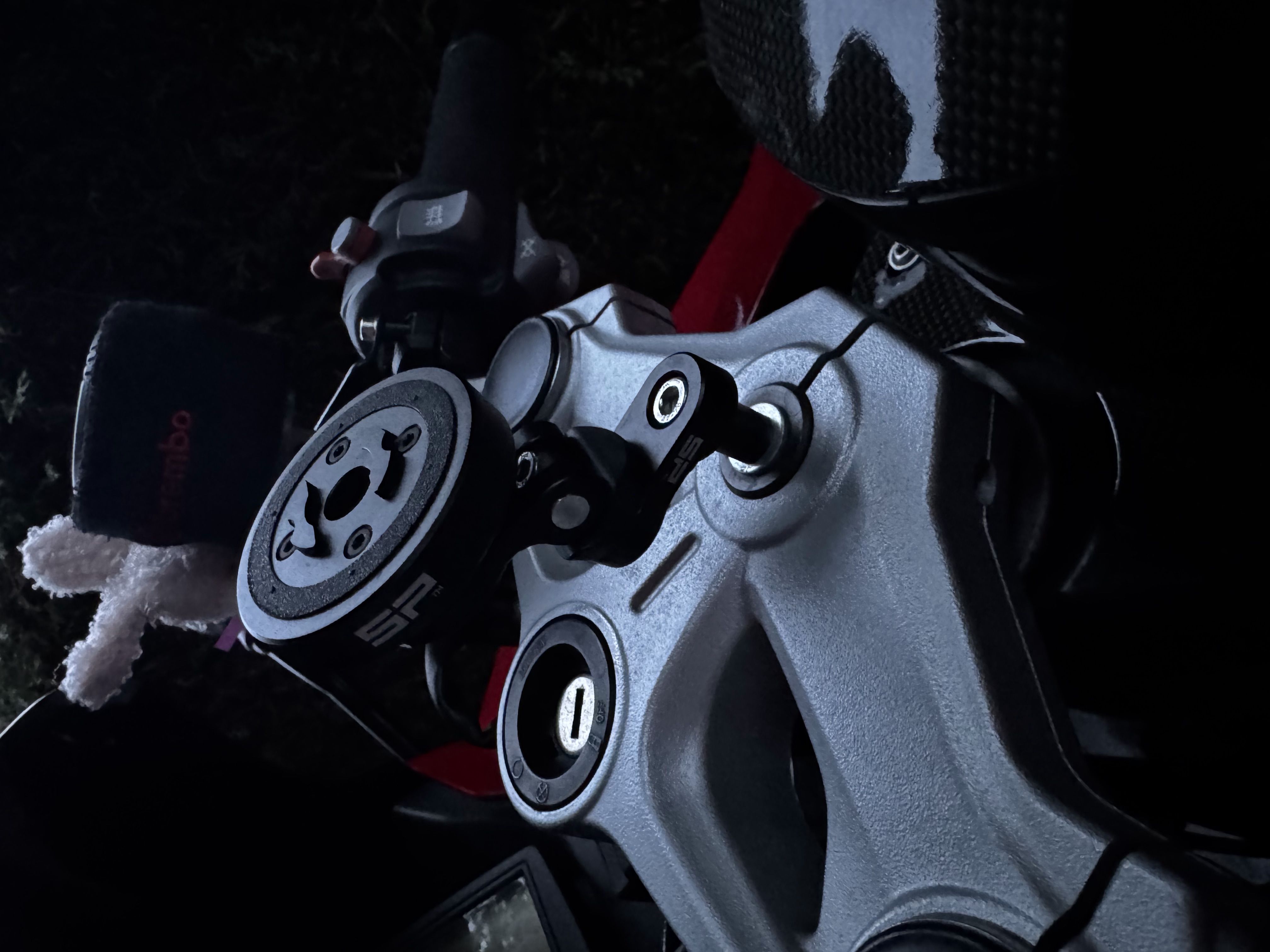

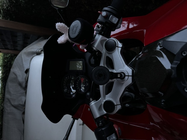

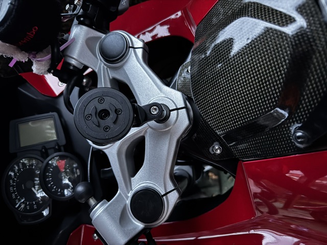

Beitragvon FritziFuxxi » 07.10.2026, 18:58
Hier auch noch Bilder zum Thema… von der eigentlichen Befestigung hab ich keine Bilder. Die Schraube geht durch den Sechskant unter dem Propeller in eine Nietmutter…
