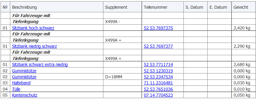

Im Teilekatalog wird unterschieden:
Sitzbank schwarz 52538554098 (mit Höcker und Dreieck)
Sitzbank schwarz niedrig 52537697377 (mit Höcker, ohne Dreieck)
Sitzbank schwarz extra niedrig 52537711714 (ohne Bild, aber ich denke ohne Höcker)

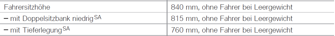

Ergänzung aus der Betriebsanleitung und dem ETK.
Es gibt also offensichtlich 3 verschiedene Sitzbänke! Die tiefergelegte F800S/ST wird, wie in meinem Fall, mit der extra niedrigen Sitzbank 52 53 7711714 ausgestattet (Sitzhöhe 760mm).
Es liegt der Schluß nahe, dass die Standardbank die "Sitzbank hoch 52 53 7697375" ist, da die "Doppelsitzbank niedrig" als Sonderausstattung ausgewiesen wird.
Bevor wir jedoch weiter spekulieren, welches nun die Standardbank ist: vielleicht kann mal jemand bei seiner "normal hohen" F800 nachschauen, ob diese standardmäßig mit der Sitzbank hoch 52 53 7697375 ausgeliefert wurde oder mit der Sitzbank niedrig 52 53 7697377 (die Teilenummern sind auf der Unterseite der Sitzbank eingeprägt).
Gruß, Harald
