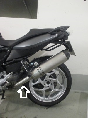

Wenn du einen Zubehörauspuff anbaust, wird der serienmäßige Kat - zusammen mit dem Orginalauspuff - demontiert.
Der Kat sitzt hier (ist ein SC, dürfte aber beim Remus gleich sein):

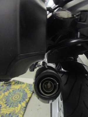

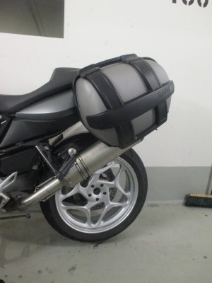

Weiter sollten die Koffer auch passen, hier Bilder der Sportkoffer mit meinem SC:
