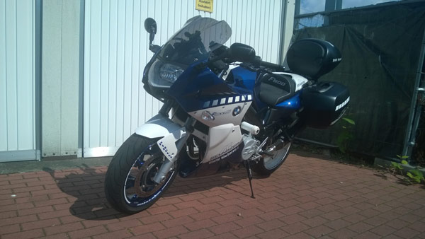

Vielen Dank für die Fotos. Endlich mal eine vernünfige, belastbare Aussage ThumbUP
P.S.: schickes Bike
Dirk

Re: F800GT Koffer an F800s
Beitragvon carsten_e » 17.04.2017, 14:34

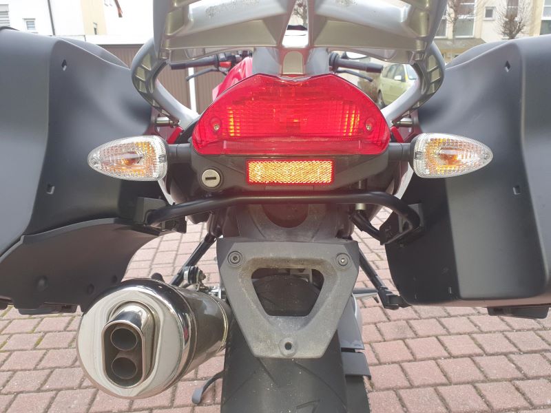

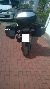

Danke für die Bilder! Kannst du nochmal ein Foto von hinten machen, sodass man den Koffer zusammen mit dem Auspuff sieht?
Beitragvon hawkuser » 20.04.2017, 15:19
Hey Olli, da muss nichts angepasst werden , Koffer der GT nehmen und an die S / ST stecken.
Einzig am linken Koffer wird Raum verschenkt weil der linke Koffer die Ausbuchtung für den Auspuff der GT/R hat.
So sieht es an der R / GT von hinten aus , bei der ST/S ist lediglich der Auspuff niedriger.
Gruß Dirk

Beitragvon hnlma » 29.04.2017, 23:07
carsten_e hat geschrieben:Danke für die Bilder! Kannst du nochmal ein Foto von hinten machen, sodass man den Koffer zusammen mit dem Auspuff sieht?
Bild-hinten
BNW F800S AC Schnitzer
hnlma
Beiträge: 23
Registriert: 26.04.2015, 23:28
Wohnort: Mannheim
Beitragvon hnlma » 29.04.2017, 23:10

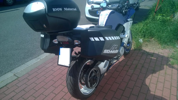

Noch ein Bild
hnlma
Beiträge: 23
Wohnort: Mannheim

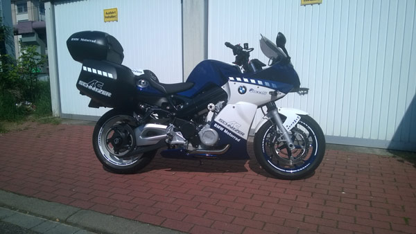

Beitragvon Tuebinger » 30.04.2017, 09:13
warum die GT Koffer? Volumen? Die Sportkoffer sind ja eher klein geraten ....
Beitragvon hnlma » 30.04.2017, 12:42
Tuebinger hat geschrieben:warum die GT Koffer? Volumen? Die Sportkoffer sind ja eher klein geraten ....
Mir ging es um die Optik. Hatte die Sportkoffer, die mir aber nicht so gut gefallen haben. ThumbUP
hnlma
Beiträge: 23
Wohnort: Mannheim

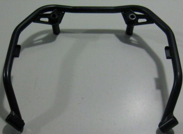

ich nehme das Thema an dieser Stelle wieder auf: Tourenkoffer an eine S / ST.
Praktischer Versuch mit folgenden Teilen:
Gepäckbrücke / Topcashalter, alle Modelle S/ST/R/GT, BMW-Referenz 71 60 7 693 917,
BMW Touren Koffer RECHTS - F800R / F800GT, BMW Referenz 77 41 8 529 894,
BMW Touren Koffer LINKS - F800R / F800GT, BMW Referenz 77 41 8 529 893.
Erster Versuch: BMW Kofferhalter K71 46547678725 für die S / ST:
Rechter Koffer passt perfekt. :D
Linker Koffer passt nicht. :shock:
Die Auflage des Koffers (also die gummierte an den Koffer angeschraubte U-Förmige Auflage, mit der der Koffer auf dem Rohr des Kofferhalters aufliegt) passt nicht. Das Rohr des Kofferhalters ist dafür nicht richtig gebogen und die am Rohr angeschweißte Rastnase, die die gummierte Auflage fixiert, ist nicht an der richtigen Position.
Also erfolgt jetzt der zweite Versuch mit dem Kofferhalter der R / GT (BMW Referenz 71 60 7 719 744), der an die S / ST montiert werden soll. :!:
Dieser hat eine völlig andere Form auf der linken Seite, eine entsprechend anders positionierte Rastnase - vor allem aber links vorn eine andere Befestigung am Heckrahmen, nämlich an der Auspuffhalterung. Die R und GT haben eine Aupuffhalterung, die direkt am Heckrahmen verschweißt ist - und diese Auspuffhalterung fehlt der S / ST. Der Kofferhalter hängt also bei der S / ST praktisch an der Stelle in der Luft. :roll:
Das bedeutet, dass hier individuell eine Strebe oder Haltelasche zwischen Heckrahmen oder Auspuffhalter (am Fußrastenhalter) und dem losen Ende des Kofferhalters gebastelt werden muss. Der Versuch startet, sobald der bestellte Kofferhalter bei mir eintrifft...
Falls jemand eine andere / bessere Idee hat, ruhig her damit! Aufgeben ist keine Option! Sportkoffer auch nicht! neenee
Beitragvon Belgarda » 08.01.2023, 17:56

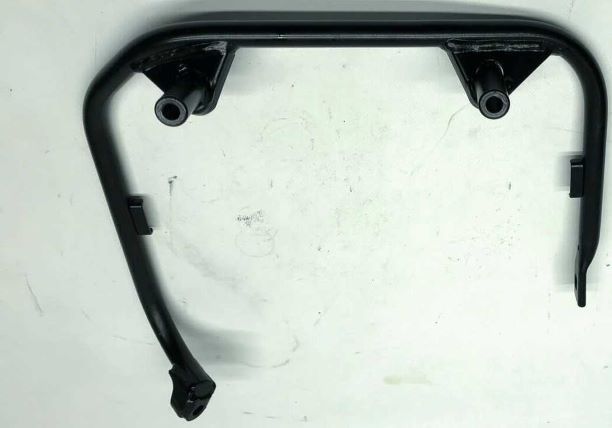

Die beiden unterschiedlichen Kofferhalter.
Kofferhalter R GT.jpg (23.88 KiB) 21319-mal betrachtet
Kofferhalter der S / ST
Kofferhalter S ST.jpg (23.64 KiB) 21319-mal betrachtet

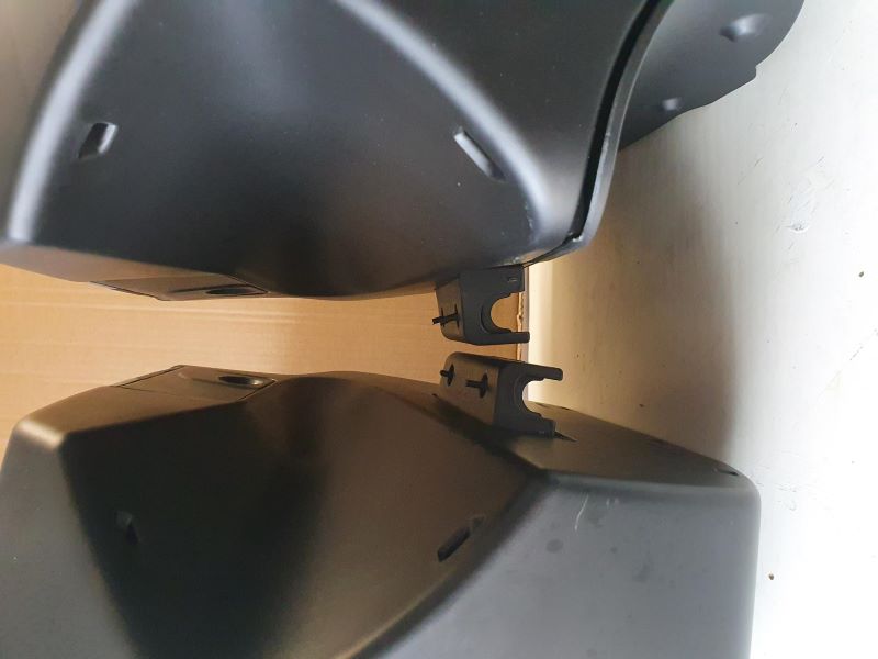

Beitragvon Belgarda » 14.01.2023, 15:15
Leute, es funktioniert! :!:
Der Kofferhalter der GT / R passt ohne weiteres an die S / ST.
Lediglich die Verschraubung vorn rechts benötigt eine kürzere M8-Schraube.
Natürlich hängt die Befestigung des Kofferhalters vorn links in der Luft, weil dort bei der S / ST die Auspuffhalterung fehlt. Die beiden hinteren Verschraubungen unterhalb des Heckbürzels passen, auch mit den Originalschrauben.
Ich habe es ausprobiert: Beide Tourenkoffer passen jetzt auf den Kofferhalter und lassen sich easy einhängen und an den Arretierbolzen fixieren.

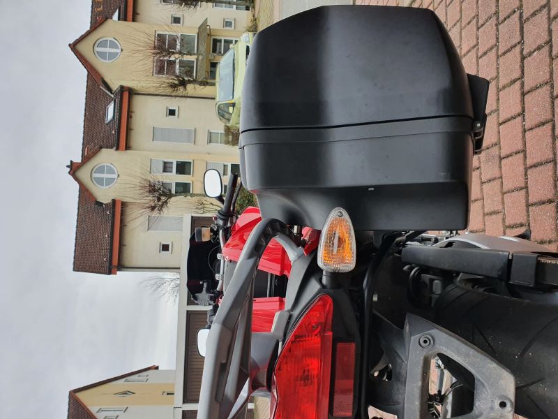

:arrow: Was ich jetzt noch tun muss, ist die Auspuffhalterung, die es bei S / ST nicht gibt durch eine selbstgebaute Halterung zu ersetzen. Diese kann bspw. am Verschraubungspunkt am Rahmen, der für den eigentlichen Kofferhalter der S / ST vorgesehen ist, angeschraubt werden. Ich werde berichten!
Linke zum Gruß! :D
Koffer links, eingehängt in den Halter der GT / R bei meiner S
Koffer rechts, eingehängt in den Halter der GT / R bei meiner S
Der Kofferhalter der GT / R ist im Gegensatz zu dem der S / ST völlig unsymetrisch.
Zuletzt geändert von Belgarda am 14.01.2023, 15:22, insgesamt 1-mal geändert.
Beitragvon Belgarda » 14.01.2023, 15:21
...und noch ein paar Fotos:

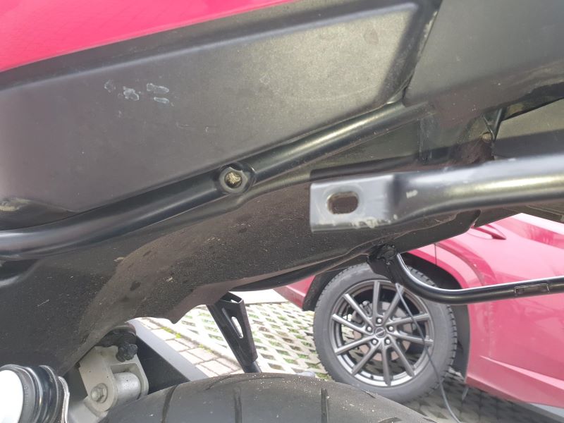

Auch die Aufnahmen an den Koffern sind völlig unsymetrisch, deshalb passen sie auch auf den unsymetrischen Halter der GT / R und nicht auf den symetrischen der S / ST.
Hier fehlt bei der S / ST der Auspuffhalter, den es bei der GT / R an dieser Stelle gibt.
Diese Lücke gilt es durch einen selbstgebauten Halter zu überbrücken.

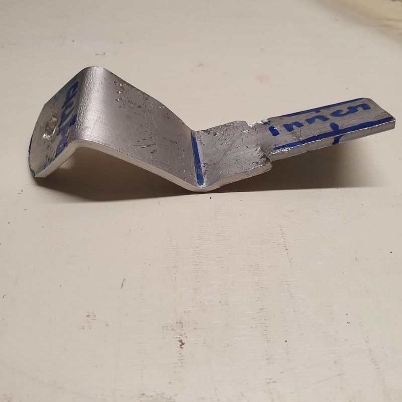

Beitragvon Belgarda » 05.03.2023, 12:48

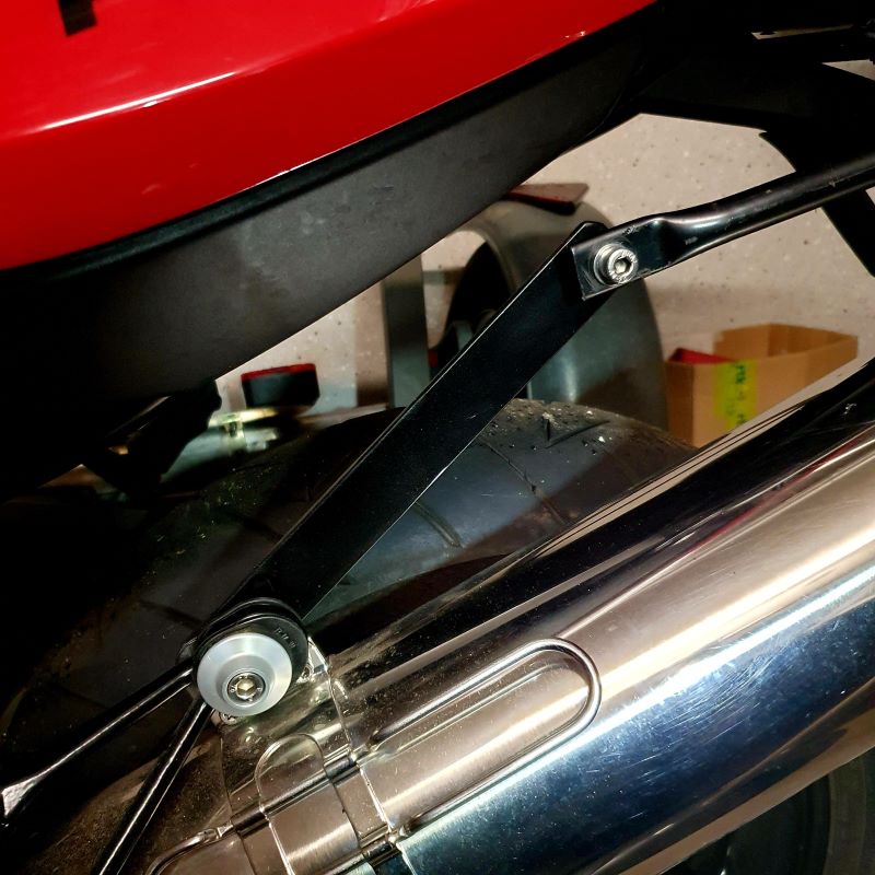

So, fertig! Die GT-Koffer hängen an der S.

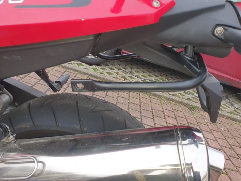

Das mit der Halterung, die das lose Ende des GT-Kofferhalters auffängt, war dann doch ein wenig kniffelig, da ich nur mit heimatlichen Bordmitteln und nicht mit Schlosser- oder Schweißer-Unterstützung arbeiten konnte. Eine Halterung von der vorhandenen Gewindebuchse im Heckrahmen zum Kofferhalter kann nur mit Schmiede- oder Schweißkunst erstellt werden. (Siehe das Foto meines Prototyp-Versuches aus Alu, der dem Erstellen eines gleichen Teils aus stabilem Flachstahl dienen sollte.)
Ich habe mich also der simplem Methode bedient und eine Strebe vom Auspuffhalter zum Kofferhalter aus massivem Flachstahl gebaut. Dazu brauchte es nur einer Flex (oder Säge), einer Bohrmaschine und Farbe. Ergebnis siehe Fotos!
Damit ist das Projekt vorerst beendet und die Konstruktion wird diese Saison getestet.
Strebe zwischen Auspuffhalter (S) und Kofferhalter (GT)
Prototyp eines Halters. Wieder verworfen.
Belgarda
