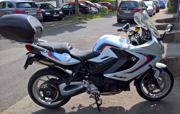

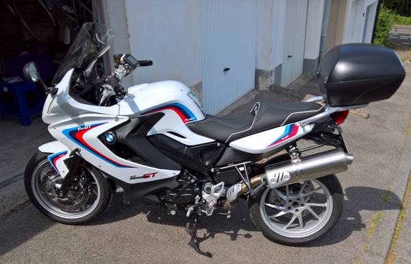

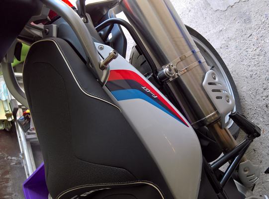

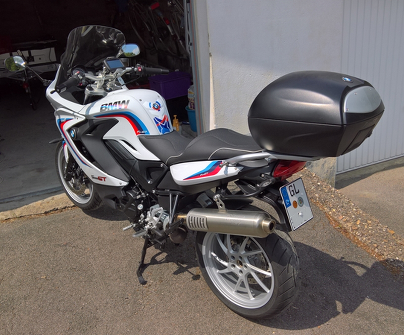

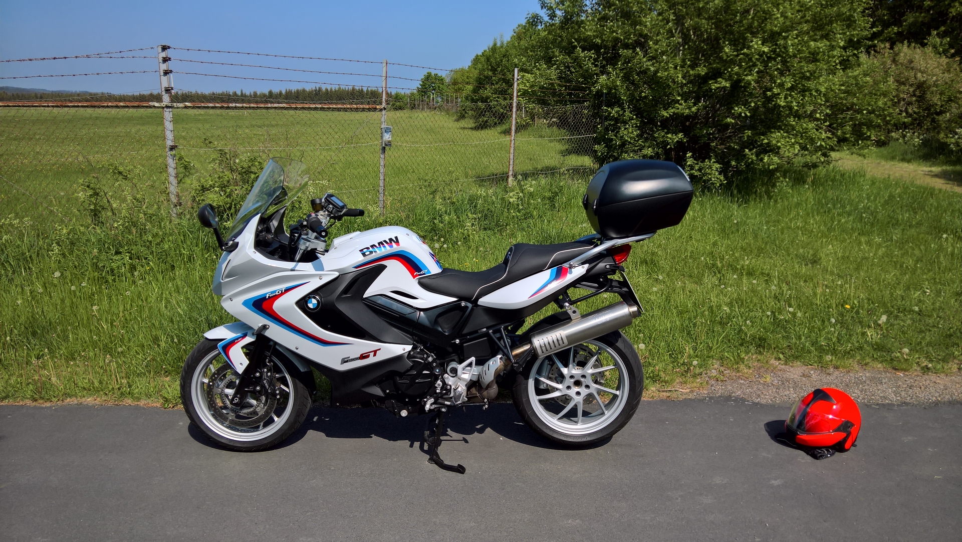

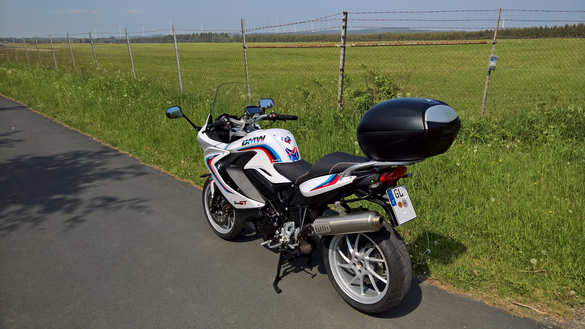

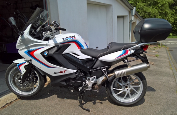

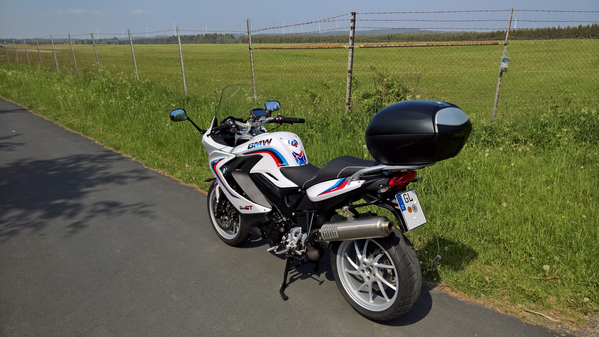

Hier die Bilder:

glückwunsch zur vollbrachten arbeit, peter. sieht echt gut aus. clap

Bis auf das schreckliche Topcase ein wirklich schönes Motorrad
Re: Was ist das für eine Beklebung an dieser F800GT
Beitragvon Graver800 » 13.05.2018, 17:50
Tuebinger hat geschrieben:Bis auf das schreckliche Topcase ein wirklich schönes Motorrad
Glückwunsch zum schönen Dekor.
(ich bin allerdings auch der Meinung von T., - mein Topcase wurde nur 1x benutzt und dann verkauft. Allerdings fahre ich meine R fast nur auf Feierabend- und Wochenendtouren).

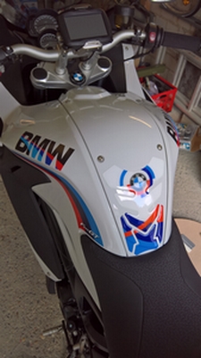

Habe noch eine erweiterte Design Idee und habe mal was mit Photoshop gespielt winkG
So ein BMW Schriftzug könnte gut aussehen.

Super geworden! Echt toll!

GT_FAHRER hat geschrieben:Habe noch eine erweiterte Design Idee und habe mal was mit Photoshop gespielt winkG
Vielleicht etwas zu aufdringlich?
Aber auch dazu wäre ein Bild des Endergebnisses aussagekräftiger! ;-)

Die Beklebung sieht richtig gut aus, den BMW-Schriftzug würde ich weg lassen wird sonst zu viel.

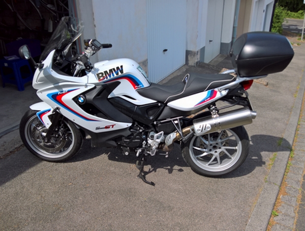

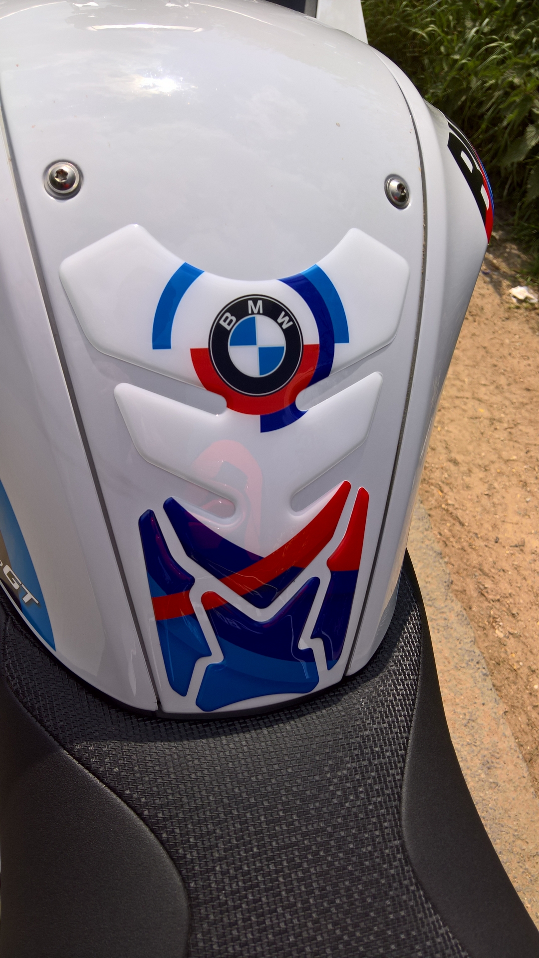

Habe meine Maschine doch noch etwas weiter optisch gepimpt. :mrgreen:
Also mir gefällts.
scratch Weiße Felgen würden ja noch besser aussehen.

Zumindest das "BMW" am "Tank" würde ich wieder entfernen.
Zuviel ist einfach zu viel.
Schließlich ist ja seitlich schon das Propellerlogo dran.
Eine optische Verbesserung wäre für mich das Umlackieren der Felgen in Schwarz.
Und schmutzunempfindlicher wären sie dadurch auch noch.
Aber das ist halt etwas mehr Arbeit, als Aufkleber anbringen.

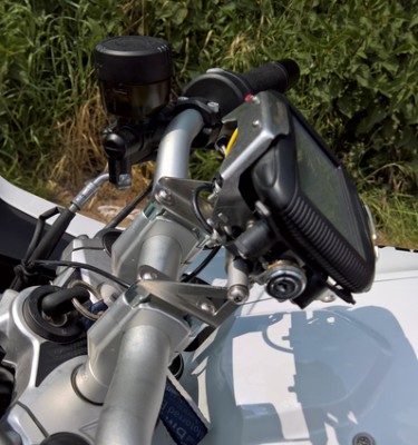

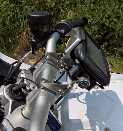

Wie hast du eigentlich die Touratech Navihanlterung befestigt?

Beitragvon GT_FAHRER » 20.05.2018, 06:52
Mit so einem Halter von Touratech.

Heute bin ich auf Tour in der Eifel gewesen.
Als ich auf einem belebtem Platz in Prüm Pause machte, wurde meine Maschine direkt von
den anwesenden Motorrad Fahrern begeistert bestaunt.
Sie fragten mich ob meine GT ein BMW Sondermodell ist.
Hab Sie dann aufgeklärt das die GT "Made by me" ist :mrgreen:
Jedenfalls bleibt sie jetzt Design mäßig so wie sie ist, weil mir gefällt sie so auch Spitzenmäßig ThumbUP
