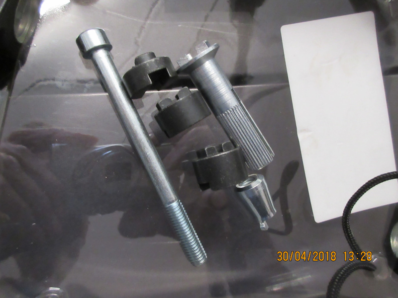

Beitragvon Saraphong » 03.02.2022, 08:56
Leider kann ich dir nicht sagen wie es bei der GT aussieht, bei meiner ST benötigte ich nur das mittlere Distanzstück und eine Schraube (kürzer als die hier im Bild) sonst nix.
Montagekit
Gruß Ralph

Re: handprotektor
Beitragvon Gante » 03.02.2022, 13:17
Das Thema mit den Montagesätzen für diese Protektoren hat schon in der Vergangenheit immer wieder für Verwirrung gesorgt. Da hat so mancher schon unnötig das Basteln angefangen obwohl es einen passenden Montagesatz gegeben hätte. Eine wesentliche Frage ist aus meiner Sicht, mit welchem Gewinde die serienmäßigen Lenkergewichte befestigt sind.
Edit: Meinen Stuss gelöscht, siehe weiter unten. :oops:
Zuletzt geändert von Gante am 04.02.2022, 00:47, insgesamt 1-mal geändert.
Re: handprotektor
Beitragvon Saraphong » 03.02.2022, 22:44
Für die ST benötigst du nur das mittlere Distanzstück und eine M8 Inbusschraube, sonst nix.
Gruß Ralph

Re: handprotektor
Beitragvon Gante » 04.02.2022, 00:51
Stimmt, ich hatte in meinem Beitrag zuvor etwas mit den Gewinden verwechselt und habe jetzt nochmal nachgemessen. Der Handprotektor wird mit einer M8-Schraube befestigt, heißt also, wenn auch der Lenker ein M8 Innengewinde hat braucht man nur das Distanzstück. Bei der alte F 800 R ist im Lenker ein M12 Innengewinde, weshalb man dort das Distanzstück mit Gewindeadapter von M12 außen auf M8 innen benötigt. Mir erschließt sich aber auch nicht, weshalb Acerbis für die F 800 GT keinen Montagesatz spezifiziert. Vom Geweinde her sollte es passen. Gibt es an der GT vielleicht ein anderes Problem? Kollision mit der Verkleidung oder sowas?
