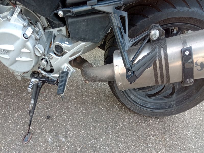

Beitragvon spieler13 » 10.05.2022, 15:20
Hallo Gemeinde!
Zum Thema Ersatz-Schalthebel wollte ich hier eine kleine "Bastelarbeit" vorstellen:

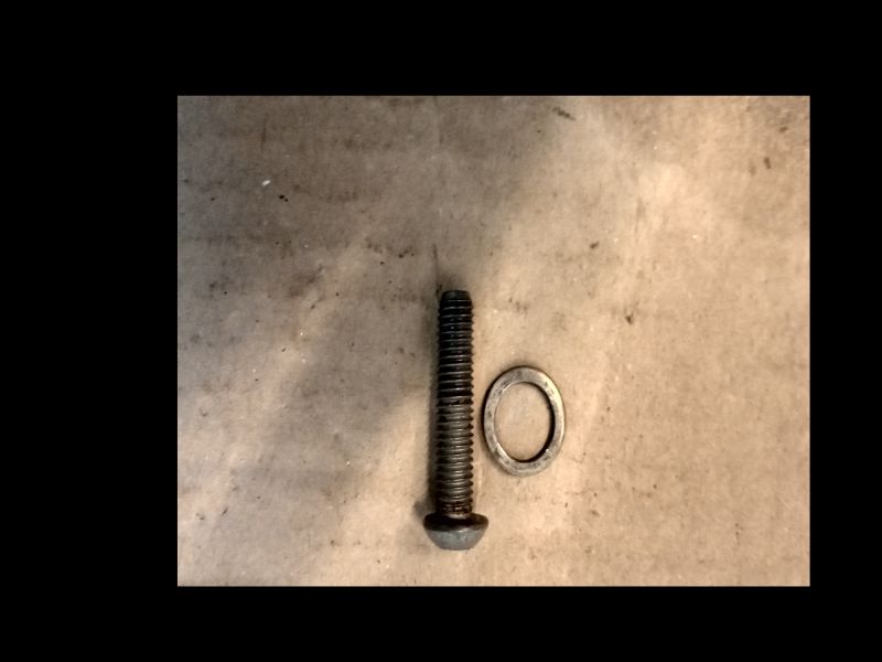

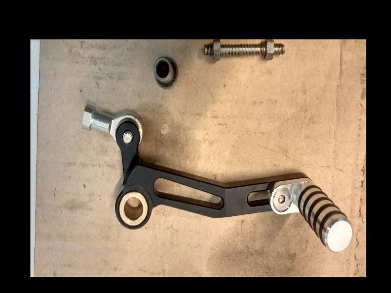

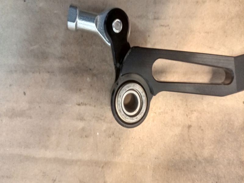

Habe (schon vor einiger Zeit) folgenden Schalthebel gefunden: https://mtp-racing.de/CNC-gefraester-Al ... l-MTP10242. Dachte, der könnte passen, sieht gut aus und ist nicht so teuer wie der von SW Motech. Die Buchse passte, von der anderen Seite habe ich eine etwas dickere Unterlegscheibe genommen, damit habe ich so gut wie kein horizontales Spiel mehr. Nur die Gewindestange war viel zu kurz. Also passende Gewindestange (M5?) besorgt beim örtlichen Schrauber(Danke Peter!). Das erste Mal zu kurz abgeschnitten, Schalthebel stand zu tief. Also beim anpassen langsam vortasten. Ich habe jetzt so ca. 8-9 cm. Schraubensicherung nicht vergessen beim Anbau und Gefühlvoll anziehen, so dass der Hebel nicht klemmt.
Ob das für die R passt, weiß ich nicht. Da der SW Motech für die GT an die S/ST passt, gehe ich mal davon aus, dass das hier auch funktioniert (ohne Garantie).
Der Shop hat jetzt übrigens auch einen Hebel der 1,5 cm höhenverstellbar ist (https://mtp-racing.de/CNC-Alu-Schalthebel-MTP18033).
Zuletzt geändert von spieler13 am 14.05.2022, 19:46, insgesamt 3-mal geändert.
spieler13
Beiträge: 218
Re: Austausch Fuß-Schalthebel F800S

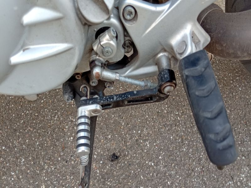

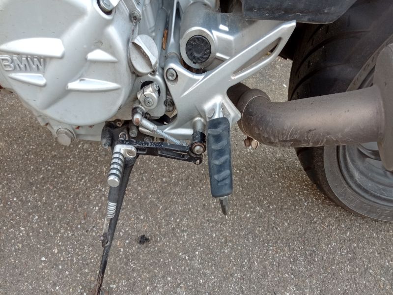

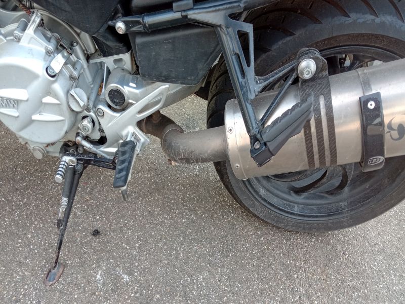

Beitragvon spieler13 » 10.05.2022, 15:35
... und 3 Bilder im angebauten Zustand (ja, ich weiß, könnte mal wieder putzen... :oops: )
