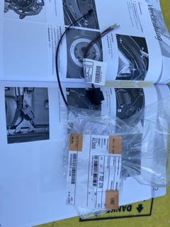

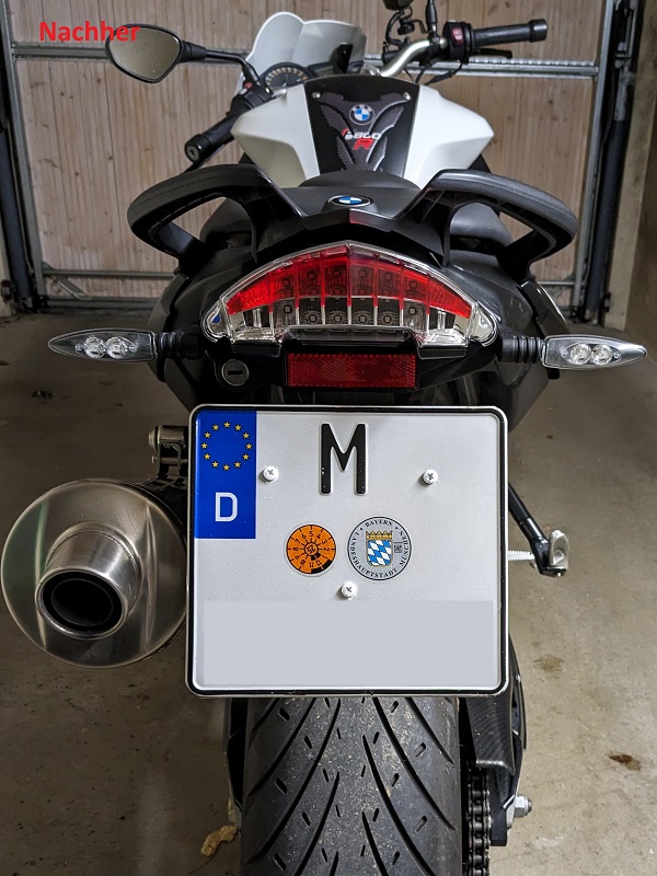

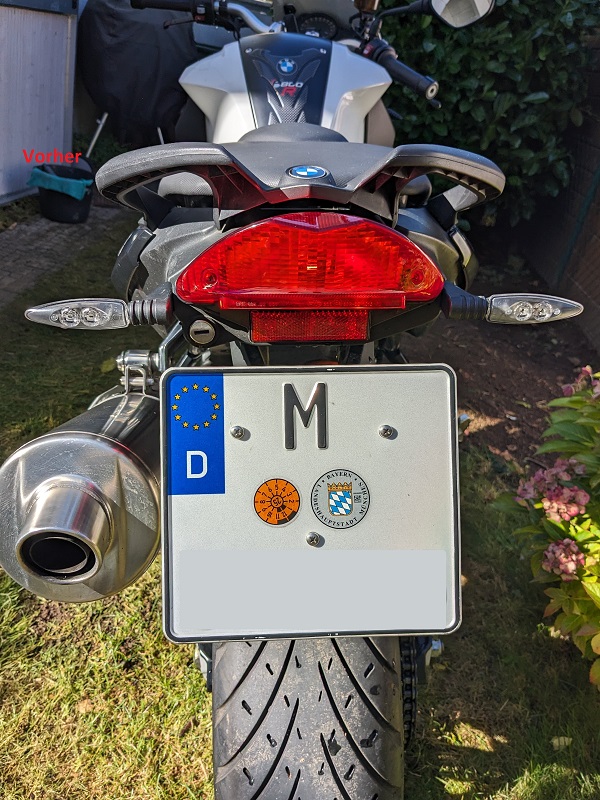

Ist zwar schon etwas her, wollte trotzdem noch berichten, dass ich das Glühwurm- Rücklicht gegen eins mit LED getauscht habe.
Ich habe mich für das von BMW entschieden. Der Einbau war recht einfach, klar, das Heck muss ab, damit man hinkommt. Verkabelt habe ich es mit dem Adapter aus dem BMW Regal, siehe Bilder. War kein Problem, alle Teile dabei, nur die Crimpzange muss man eben haben. Original AMP- Stecker abgezwickt und die neuen aufgecrimpt und verschrumpft
Zusätzlich zu dem original beigelegten Schrumpfschläuchen habe ich noch einen über die ganze Kabelage gemacht, sicher ist sicher…
Da schon die alte Heckfunzel sehr locker war, habe ich mich dazu entschieden, noch 2mm Unterlegscheiben einzubauen, deren Innendurchmesser den Distanzhülsen entspricht, so dass die Gummitüllen (Vibrationsdämpfer) etwas mehr gedrückt werden und das Ganze somit etwas weniger wackelt. Meinem Kumpel ist beim hinterherfahren gleich aufgefallen, dass da was anders ist, als vorher :-)
Umprogrammieren musste ich nichts, hat direkt alles gepasst, ohne Fehlermeldung im KI.
Vielen Dank für alle Tips und Hinweise hier im Forum, ich hoffe, ich kann mit meinem bescheidenen Beitrag auch wem helfen…

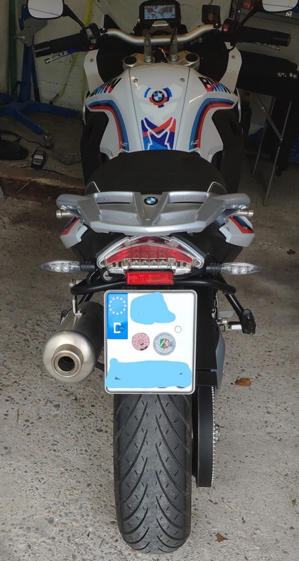

Beitragvon FGT_DD » 15.03.2024, 09:17
Hat jemand schon dieses Rücklicht hier nachgerüstet?
https://www.ebay.de/itm/204621676982
Das habe ich gerade entdeckt und es gefällt mir bislang mit Abstand am besten von allen auf dem Markt verfügbaren. Ich habe nur Sorge, dass die Kennzeichenbeleuchtung zu sehr das mittlere Segment (eigentlich fürs Bremslicht in dieser Leuchteneinheit) nach oben hin weiß leuchten lässt und das dann aussieht wie Rückwärtsgang. Ansonsten bin ich kurz davon, mir das zu kaufen. Dann wäre mein bisheriges LED-Rücklicht verügbar für Interessierte...
So sieht es aktuell bei mir aus:
