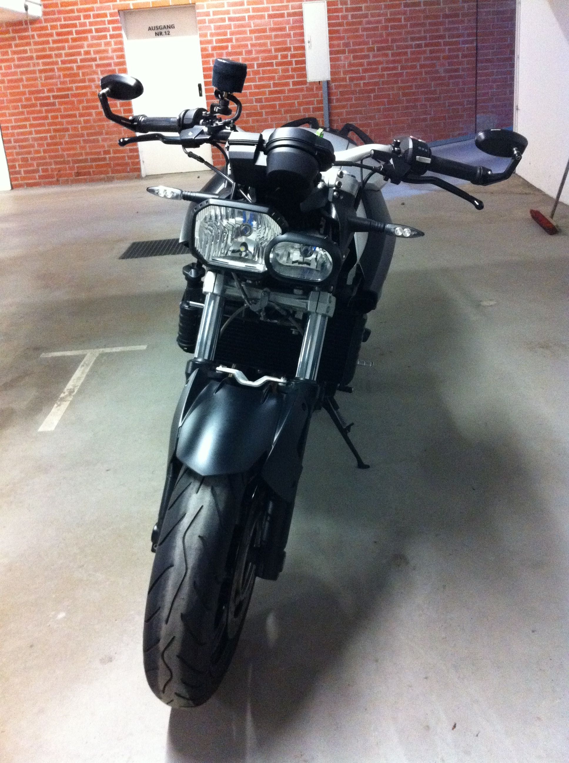

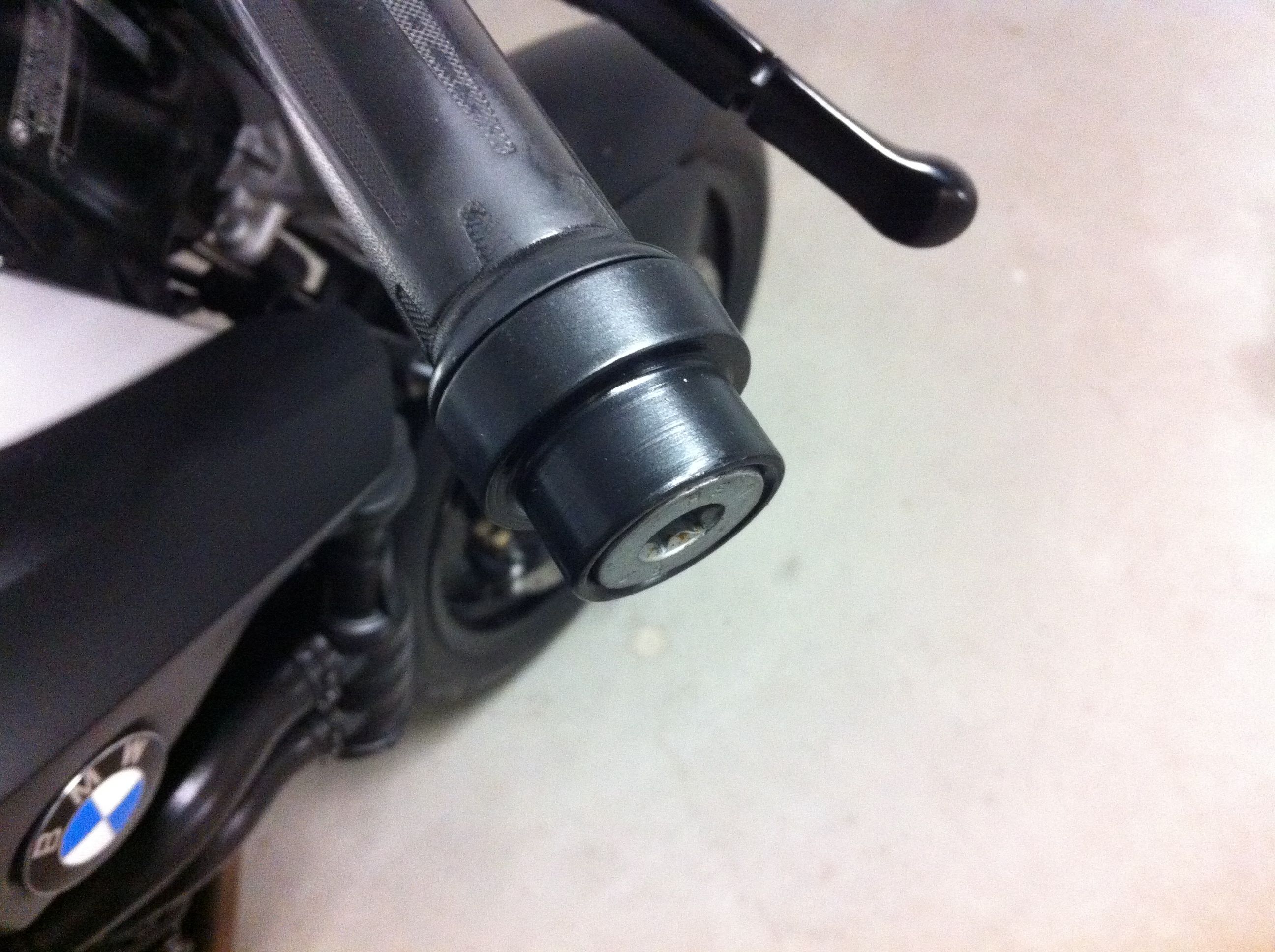

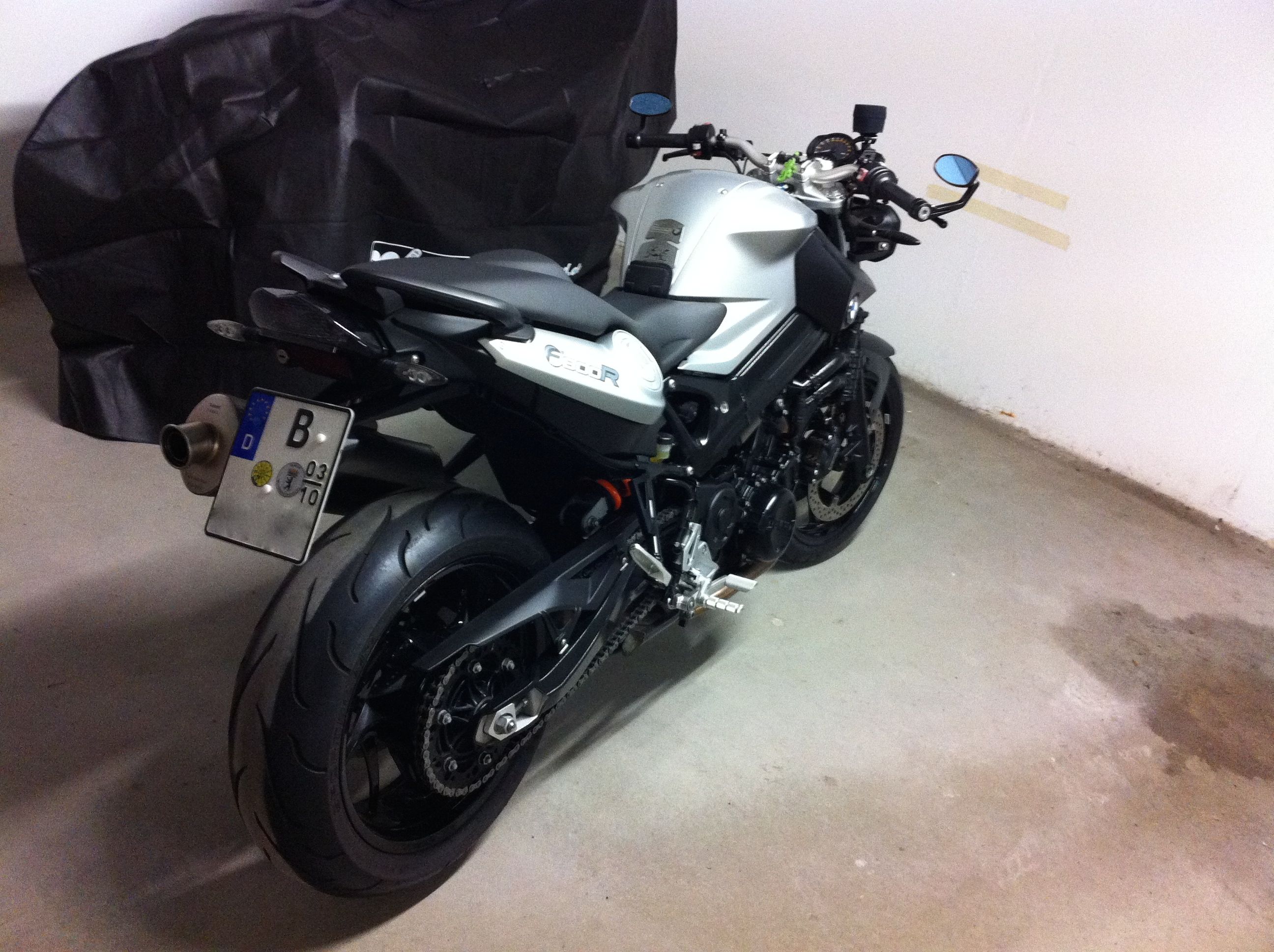

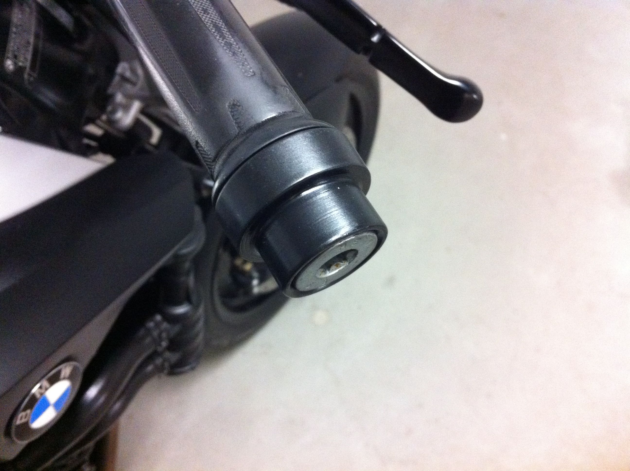

Hej Manu,
heut bei Kaiserwetter und Saisonbeginn die Gelegenheit gehabt und Winterbastelein getestet ...
Anbau an originale Lenkerendengewichte, abgedreht (s. Foto) derzeit nach oben, ist mir von der Blickführung her eher passend, als den Blick gänzlich vom Verkehr vor mir und weit nach unten nehmen zu müssen. Probier aber dieser Tage auch noch nach unten montiert und werde berichten. Die Hand passt eben gerade an die Griffe, dann kommt (oberhalb) bereit der Spiegel. Hängen bleibt man nicht, reine Gewöhnungssache behaupte ich ... Auf der Autobahn gleich welcher Drehzahl/Geschwindigkeit Vibrationen gleich null, daher wirklich empfehlenswert.

Die Front sieht nun sehr ungewöhnlich aus, dann fiel mir aber auf, dass du ja gar kein Windschild hast. ;)
Der Bremsflüssigkeitsbehälter steht (bzw. wackelt) jetzt so allein in der Gegend rum, baust du den auch noch um?
Von welchem Hersteller sind deine Spiegel?
Folgendes Bild hab ich im Internet gefunden, schaut interessant aus.
Könnte aber wohl wirklich im Fahrbetrieb stören.

Beitragvon orredayo » 02.03.2014, 18:43
manulu hat geschrieben:Die Front sieht nun sehr ungewöhnlich aus, dann fiel mir aber auf, dass du ja gar kein Windschild hast. ;)
... denk darüber nach, ob ich den Behälter von AC Schnitzer montiere;
die Spiegel sind die "Reverse Retro" von Rizoma
TasmanischerTeufel hat geschrieben:Nach unten montiert wirds wahrscheinlich Probleme bei vollem lenkereinschlag geben. Das wurde hier schon mal getestet...
richtig, aber nach aussen gedreht passt es. Nach innen gedreht fehlen 3mm und es gibt einen ganz leichten Anschlag auf den Abdeckungen.
