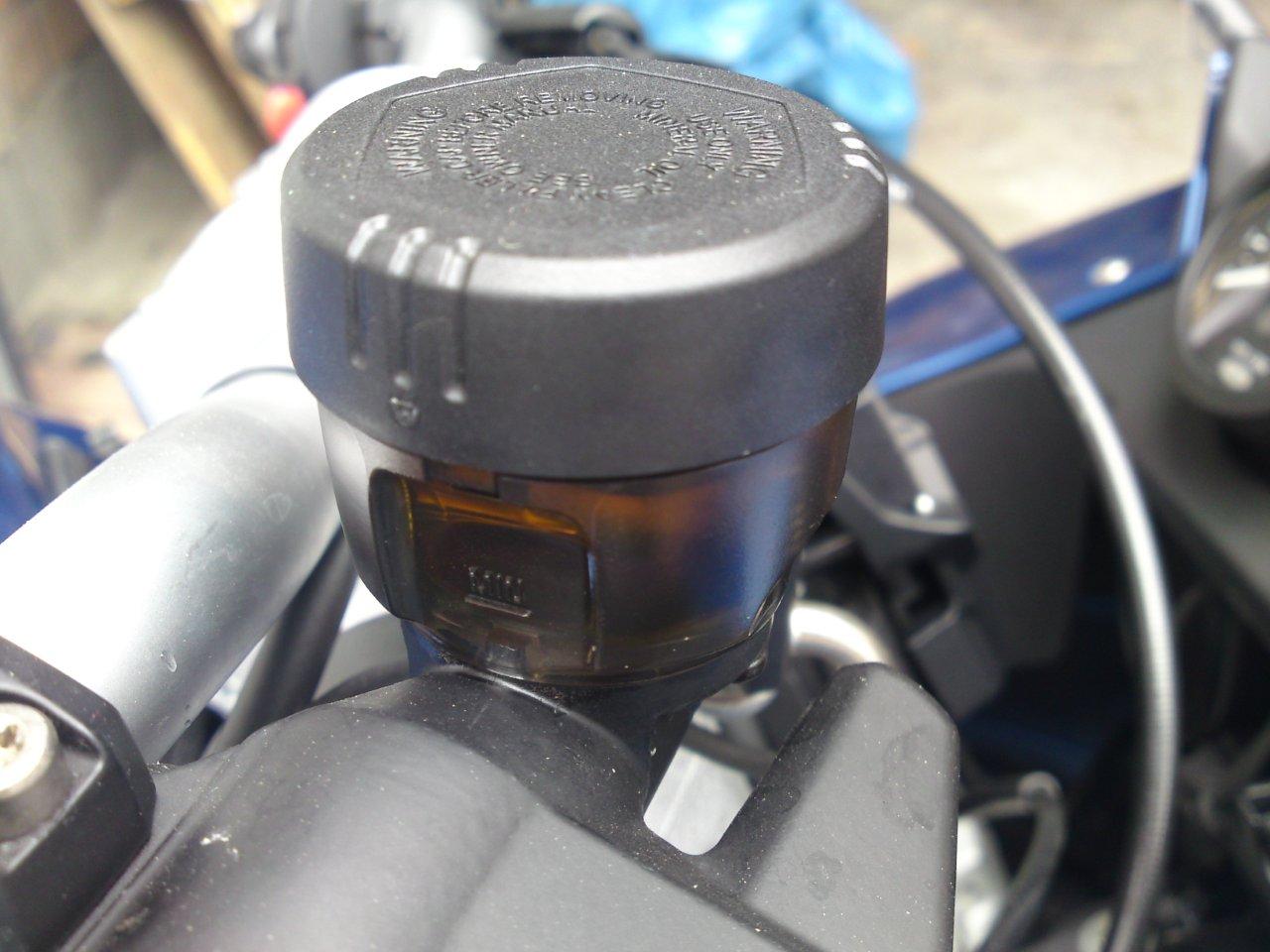

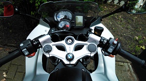

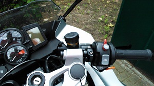

Beitragvon Agriko » 11.08.2012, 19:43
für alle Interessierten hier die Bilder des kleinen Behälters an der S...
Ich bin nachwievor von der Optik begeistert.
