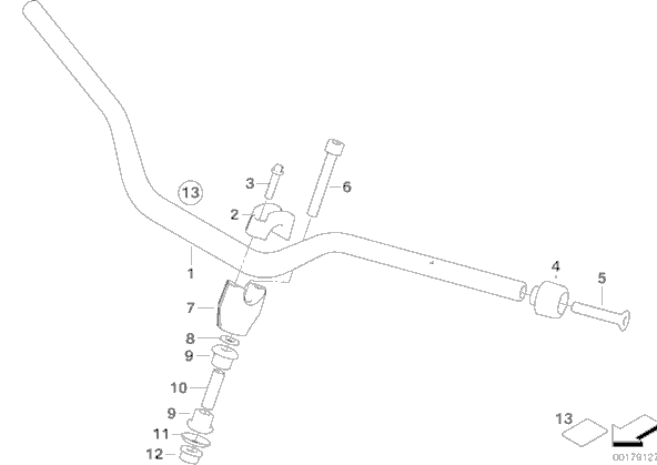

Stand der dinge ist, daß der Lenker mit 4x M8 befestigt wird (im Bild Nummer 3) , und die 2x M10 weiter unten gebraucht werden (im Bild Nummer 6)...

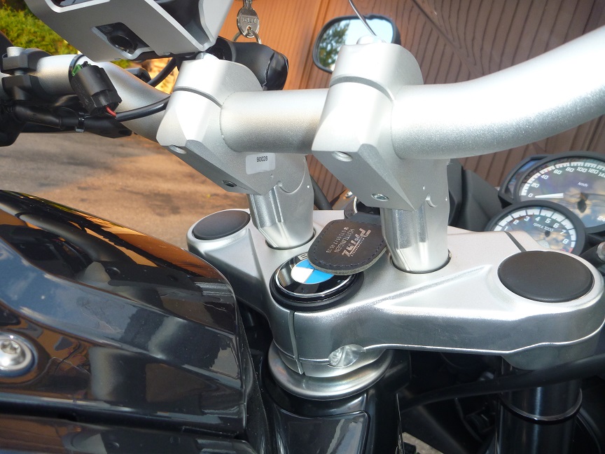

habe gerade die 20 mm Lenkererhöhung von Wunderlich (eigentlich laut deren Katalog für die F 650/700/800 GS gedacht) eingebaut.
Übrigens mit ABE Nr.: W 2030 für unsere GT !!
Diese ist im Lieferumfang für ca. 40,-€ dabei. Alles passt einwandfrei. Der Lenker muss ein wenig nach vorne gedreht werden, was der Ergonomie jedoch zu Gute kommt.
Aufpassen :!: :!: Die Unterlegscheiben zwischen oberer Gabelbrücke und dem unteren Lenkerklemmbock fehlten bei meiner Maschine. Diese Scheibe ( eine ganz normale M10 U -Scheibe) muss jedoch eingebaut werden, da sonst der Silentblock der zur Vibrationsentkopplung des Lenkers dienen soll, geklemmt und somit ausser Funktion gesetzt wird.
Habe beim BMW Händler nachgefragt, und tatsächlich muß dort eine U-Scheibe eingebaut sein. Die Einbauanleitung von Wunderlich zeigt diese U-Scheibe bei den GS Typen. Neue M 10 x 90 mm Inbusschrauben sind im Lieferumfang enthalten. Ich habe die selbstsichernden Muttern von BMW durch neue Nylon Stopp Muttern ersetzt.
Bei meiner Körpergröße von 182 cm ergibt sich mit den Teilen eine aufrechtere bequemere Sitzposition für relativ kleines Geld.

Beitragvon kappo » 10.08.2013, 18:05
Hallo Wilhelm, :D
vorab die Artikel Nummer bei Wunderlich: 25800-011 Lenkererhöhung F 650/700/800GS, 20mm.
ABE erteilt vom KFBA Flensburg am 19.03.2013 auf Seite 2 der ABE zu lesen.
Ganz klar und unmissverständlich ist unsere F 800 GT in Anlage 3 der ABE mit der ABE /EG-BE e1*0283, ab '12, Kennzeichnung an Hülse: W-2030 eingetragen.
Bilder von Umbau und ABE habe ich eben gerade gemacht und versuche sie hochzuladen.
Bis bald,
Gruß, Matthias

Beitragvon kappo » 10.08.2013, 20:22
Bild Bild Bild Bild Bild Bild Bild

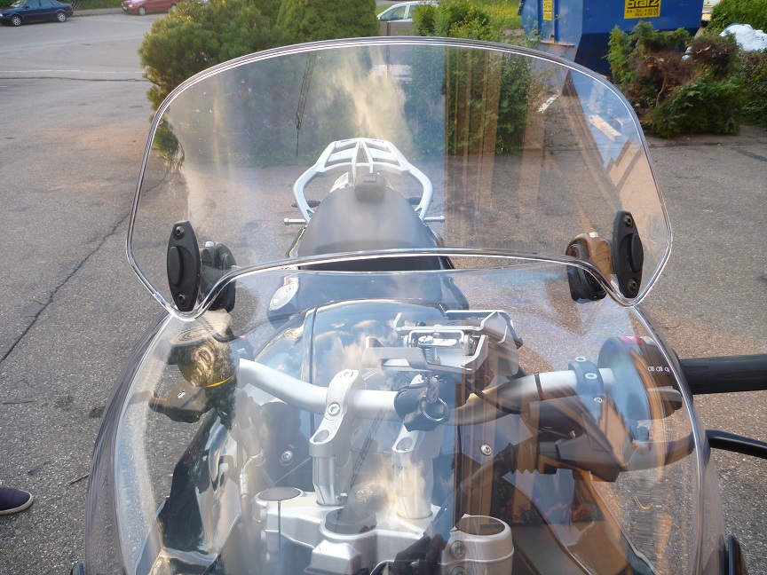

Beitragvon arnold » 10.08.2013, 21:05
Hallo !
Habe mir von meinem BMW - Händler und Werkstatt einen Lenkerhalter von MV Motorradtechnik GmbH , 41751 Viersen , bestellen und montieren lassen !
Mit Abnahme und Eintragung vom TÜV hat es ca. 190,- Euro gekostet ( die Halterung ca. 135,- Euro ) ! Das Gute an diesem Lenkerhalter ist, das der Lenker jetzt ca. 50 mm höher und besonders gut ist, auch ca. 50 mm näher am Fahrer ist ! Das bedingt eine sehr gute, aufrechte und dadurch ermüdungsarme , bequeme Körperhaltung ! Eine längere Ausfahrt über gesamt ca. 1.000 km bestätigte das sehr gute Fahrgefühl gegenüber der originalen Halterung !
Zusammen mit dem montierten Windschild - Aufsatz "X-creen" von MRA Klement GmbH, 79331 Teningen ( Preis: ca. 120,- Euro - einschließlich Spezialklemmen ) habe ich jetzt das Motorrad so wie ich es möchte und erwarte ! Für meine Grösse ( ca. 1,68 m ) ist die Änderung einfach ideal !
Im Anhang einige Bilder von der Umrüstung !
Mit freundlichen Grüssen - Arnold

Beitragvon kappo » 11.08.2013, 07:46
Guten Morgen,
an GT-Rider:
Den Lenker nach vorne drehen (TX45) , die Verschraubung (TX 30) der Griffamaturen lösen und Handhebel von Kupplung und Bremse auf neue Position bringen.Schaltereinheiten( Blinker/Starter) bleiben wie gehabt.
Bin die letzten zwei Tage 850 km mit dem Umbau gefahren und kann nur sagen, dass ich eine für meine Körperproportion und gewünschte Sitzhaltung optimale Lenkerstellung gefunden habe. Hatte den 45er und 30er Torx Schlüssel im Tankrucksack um während der Ausfahrt die Einstellung der oben genannten Hebel zu verfeinern. Nun bin ich -für kleines Geld- zufrieden :D
An f800gt:
die 25er Erhöhung der "R" wird wohl nicht so einfach zu machen sein. Nach meinem Befinden sind die 20 mm Hülsen das maximal machbare ohne größere Eingriffe/Umbauten machen zu müssen.
Der GT Lenker sitzt schon in Serie höher als der der "R" Version.
Auf meinen Bildern kann man gut die Position des Handbremshebels erkennen. Hier ist nun noch ein wenig "Luft" in der Straffung der Bremsleitung. Mehr bzw. ganz unter Spannung sollte das Teil nicht stehen.Das gleiche gilt auch für den Gaszug. Bei vollem Rechtseinschlag ist er - in der originalen Halterung verbleibend - fast am Ende seines Spannungvermögens angelangt.
Wenn ihr den Umbau realisiert habt, meldet euch bitte und gebt mir Bescheid, ob bei eueren Maschinen die beiden 10er U-Scheiben zwischen Gabelbrücke und unterem Lenkerbock montiert waren. Wie schon in einem Beitrag weiter oben ausgeführt, fehlten diese bei meiner Maschine. Da in der Umbauanleitung von Wunderlich diese U-Scheiben aufgeführt sind, es sich jedoch bei der Montageanleitung um Bilder der GS Reihe handelt, hielt ich Rücksprache mit meinem Händler, worauf dieser mir bestätigte, dass auch bei der GT solche Scheiben laut Ersatzteilkatalog montiert sein sollten. Ich habe dann aus eigenen Beständen zwei solcher U-Scheiben verbaut. Sinnig, da ein Silentblock zur Reduktion der Vibrationen frei arbeiten/schwingen muss. Im Einbauzustand vor dem Umbau war dies nicht möglich, da der Silentblock geklemmt und somit ausser Funktion war. Fiel mir auch während der Probefahrt nach dem Umbau sofort auf, dass ab 5000 U/min fast keine Vibrationen mehr an den Lenkerenden zu spüren waren.
Viel Spaß und ich freue mich euch geholfen zu haben,
Gruß Matthias :D
