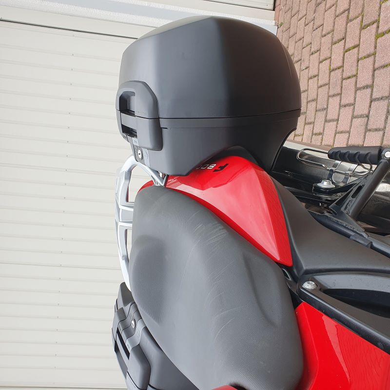

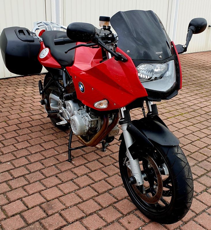

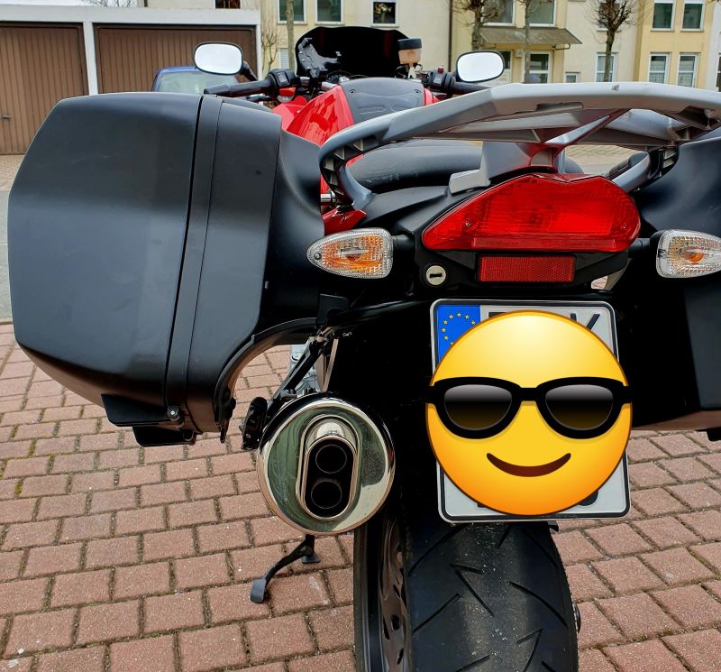

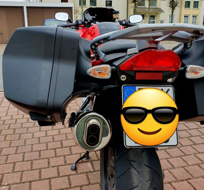

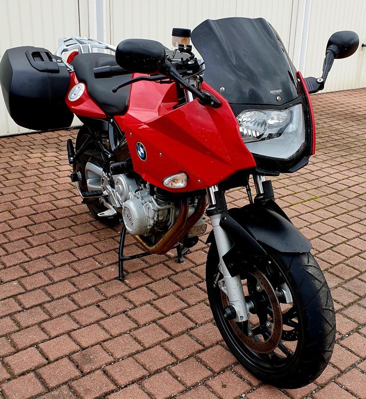

Meine Lösung für die GT-Koffer an der S bzw. ST hat ihre Bewährungsprobe hinter sich. :D
Mit dem Kofferhalter der R bzw. GT und einer einfachen aber stabilen Strebe zwischen dem Kofferhalter und der Halterung der Soziusfußraste aus Flachstahl (siehe vorige Beiträge) war die Lösung recht simpel und hat nun eine Saison ohne Probleme durchgehalten: Ca. 3500 Kilometer durch die Westalpen bei voller Beladung der Koffer und nochmal so 500 Alltagskilometer mit eher leichterem Gepäck in den Koffern.
