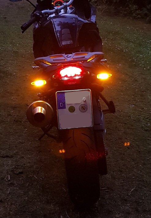

...und so mit Licht:

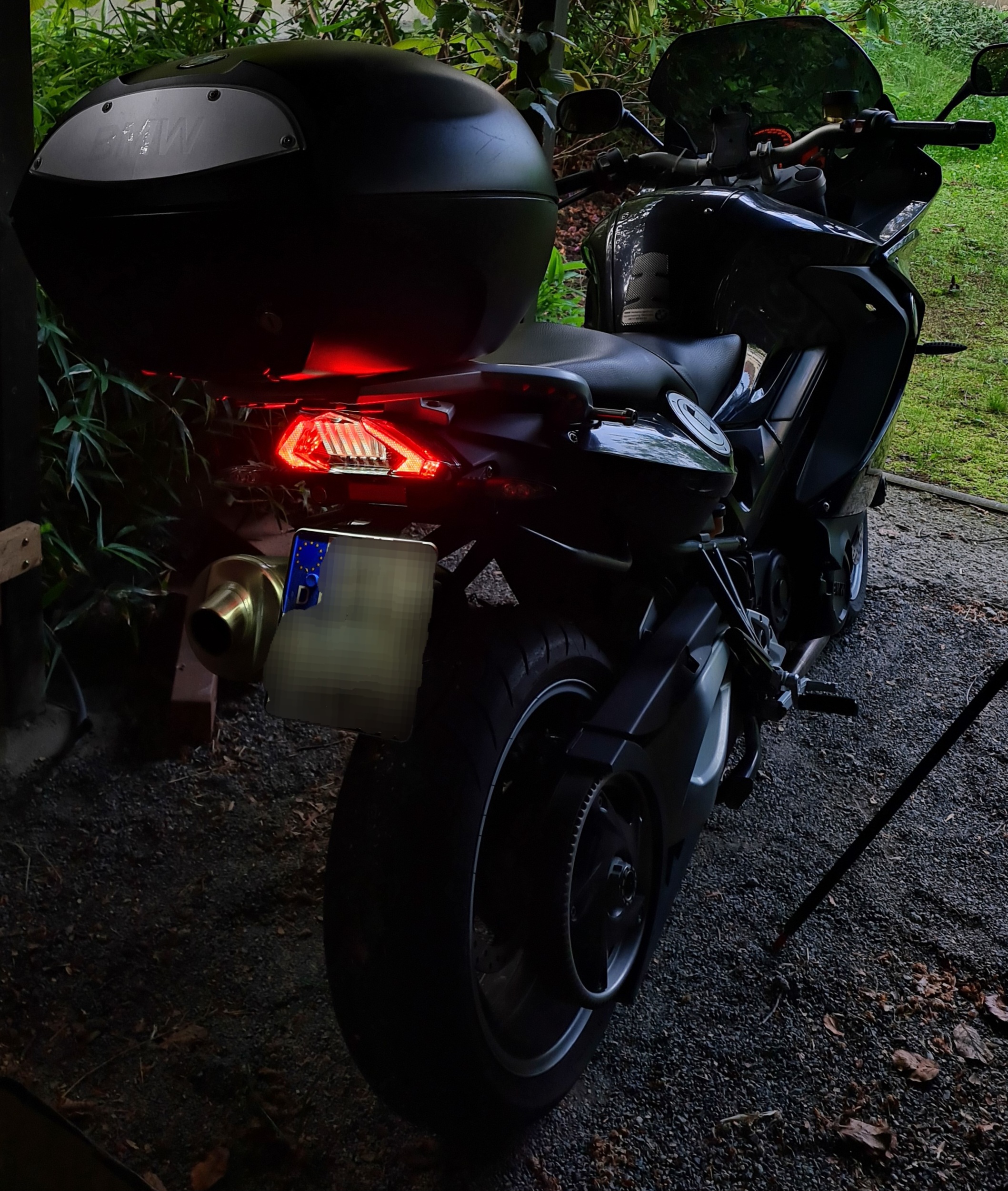

Ich habe mir das Chinesische gekauft (mit Rabatten am Ende 100 € inkl. Versand), zu dem ich euch mal vor ein paar Monaten befragt hatte. Es sieht definitiv sehr sportlich aus, aber das weißliche Licht der Kennzeichenbeleuchtung ist tatsächlich ein bisschen störend.

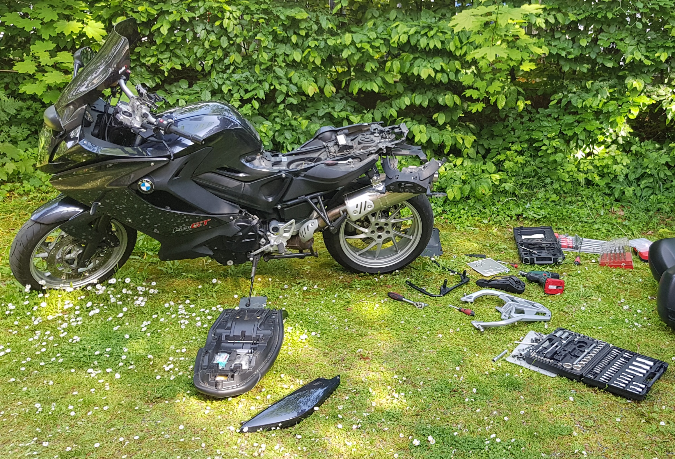

Rücklichtwechsel ist schon aufwändig. Sitzbank ab, Gepäckbrücke/Soziusgriffe ab, Schalldämpfer am hinteren Punkt lösen und Kofferträger ab (wenn vorhanden), hintere lackierte Verkleidungsteile ab, Seilzug fürs Sitzbankschloss aushängen und dann das Formteil an dem Rücklicht und Blinker befestigt sind ab (geht tüchtig eng mit dem Kabelbaum und den Befestigungspunkten vom Kofferhalter zu). Mittlerweile kriege ich den Rücklichtwechsel innerhalb einer halben Stunde hin. Aber das erste Mal habe ich ganz schön gebröckelt, wie verbaut das Teil ist.
Sieht dann so aus wie auf dem Bild.

ich finde das Chinesische Zeug auch gar nicht so übel.
Wäre es möglich ein paar weiter Fotos aus einem anderen Winkel zu erhalten und zb. wie es beim Bremsen aussieht? Ich habe auch etwas Sorge das die Kennzeichenbeleuchtung in das obere Acryl leuchtet.

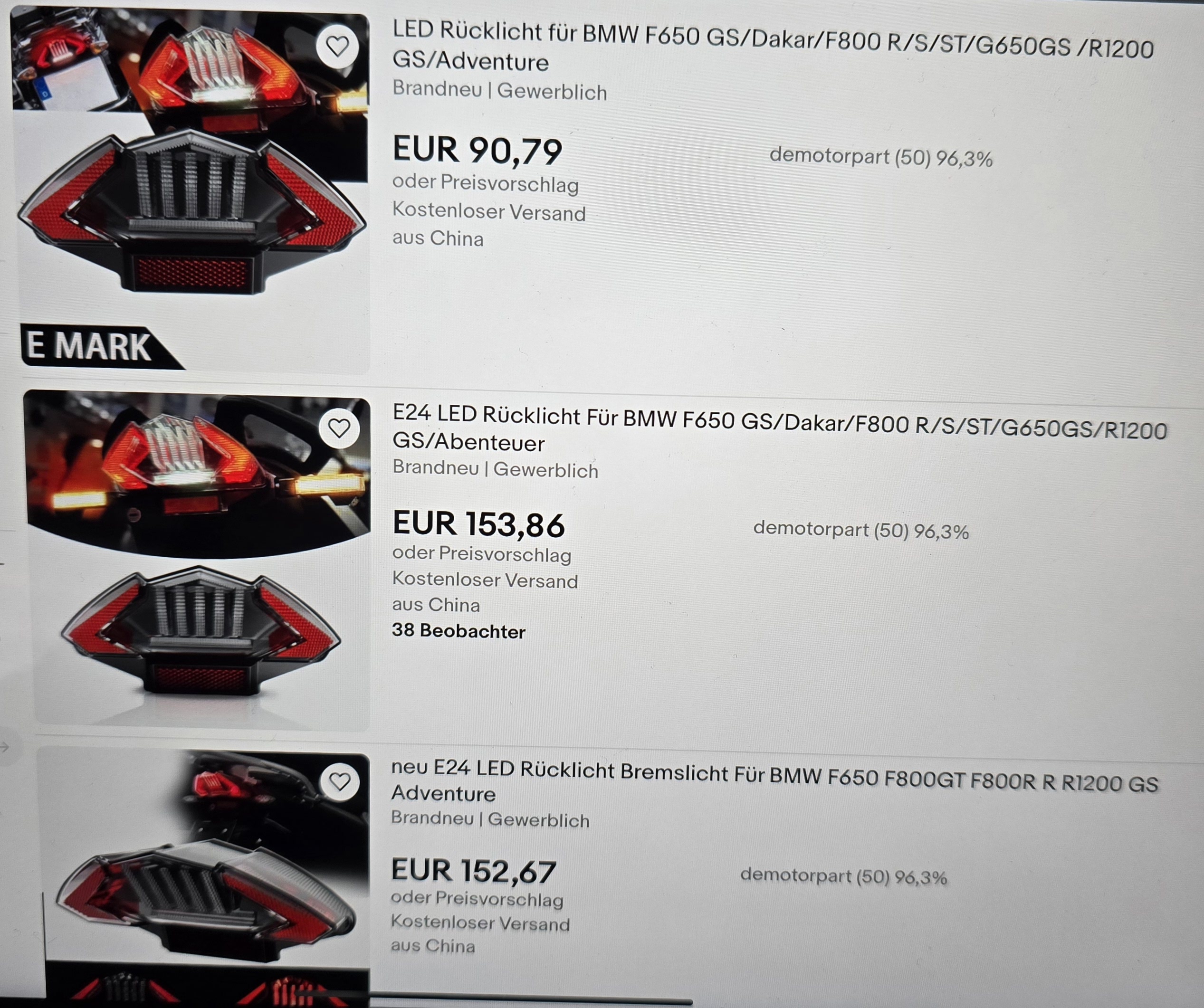

Habe mal die Preise verglichen.
Kann mir einer das erklären?
Selber Anbieter, drei Preise.

Re: LED Rücklicht an F800GT nachrüsten
Beitragvon FGT_DD » 04.12.2024, 20:17
Welche Blickwinkel möchtest du denn? Am besten wäre es, du kommst mal vorbei (in DD) und machst dir selbst ein Bild - ich finde, das weiße Licht kommt auf den Fotos nicht so intensiv rüber, wie es tatsächlich ist. Wenn gebremst wird, fällt das weiß nicht mehr so auf bzw. wird vom Rot überlagert.
Ich hatte mal einen Verkäufer auf eBay kontaktiert, der auch das gleiche Produkt (Scheibenwischer waren das) zu unterschiedlichen Preisen verkauft hat. Er meinte, manche kaufen gern zum höheren Preis, weil sie dann das Gefühl haben etwas höherwertiges zu bekommen.
