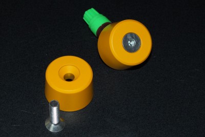

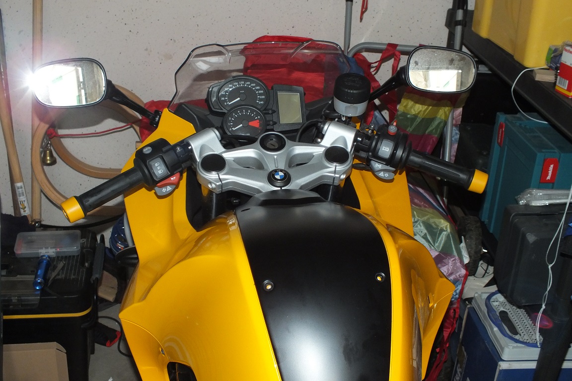

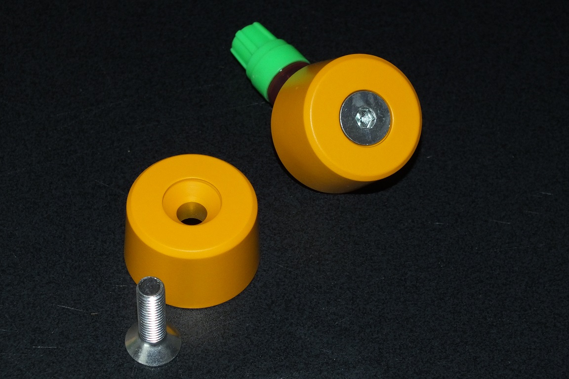

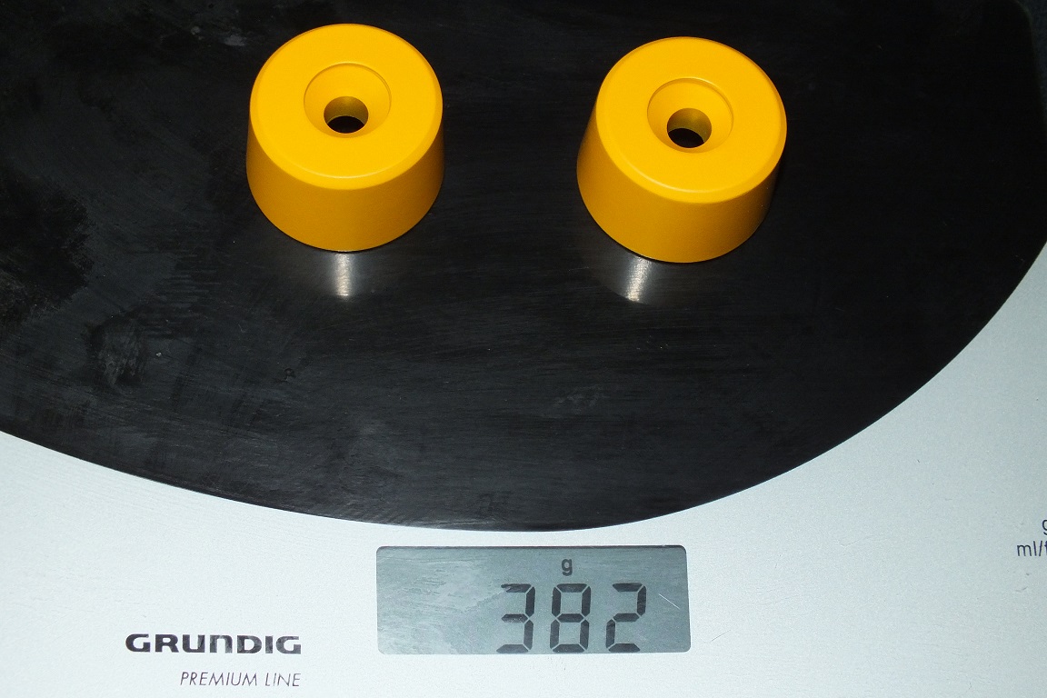

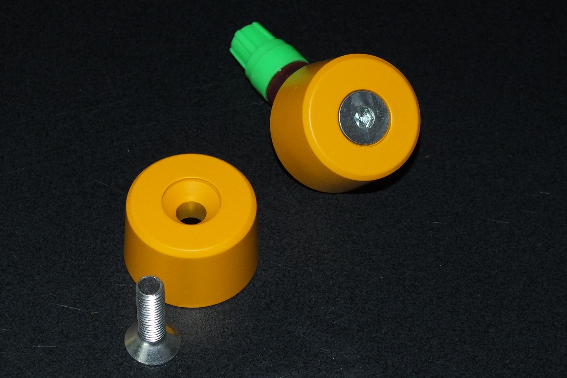

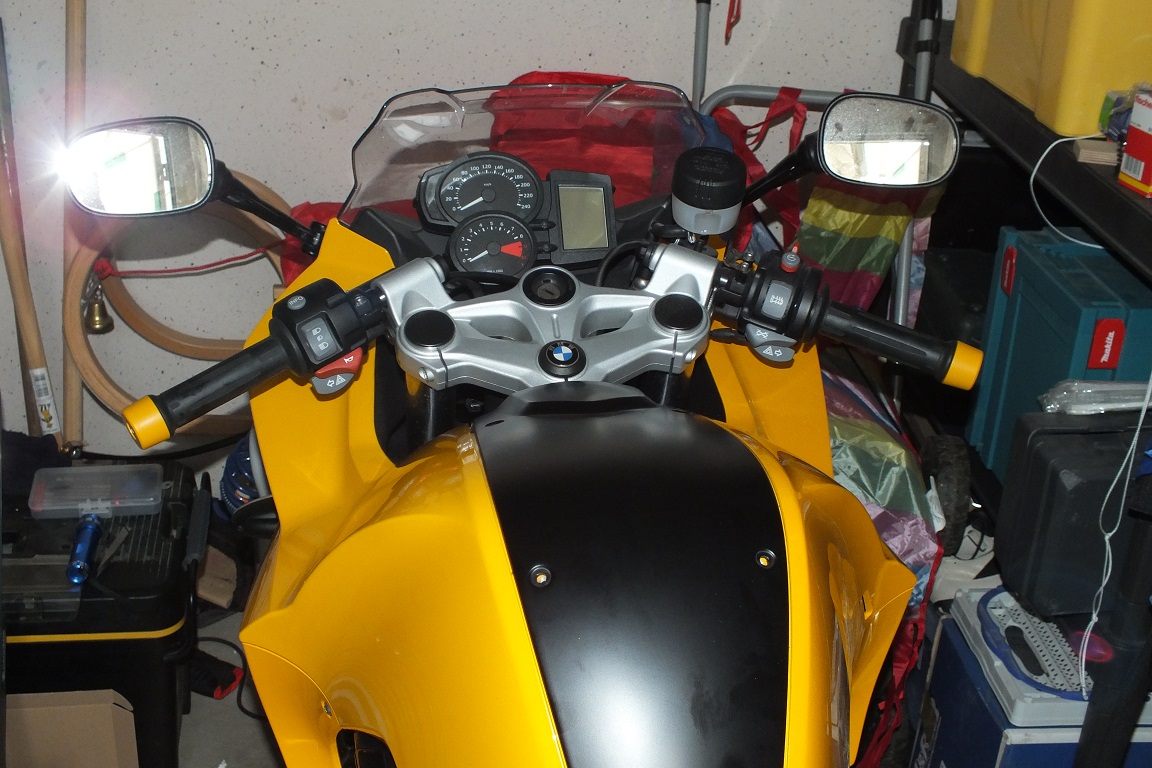

Beitragvon Marlene » 22.01.2014, 12:13
Harry, bei Wunderlich gibts schonmal das Cruise Control, was auch wesentlich leichter ist. Und auf der 1. Seite ist ja auch schon ein Link mit Gewichten.
Hier sind erstmal meine Fertigen. Hab mich beeilt... ;)
et voilá:
Gelbe Gewichte sind mal was anderes. Mir gefällts so um einiges mehr als vorher. 8) Und jetzt seid Ihr dran mit Kommentaren...

Beitragvon Graver800 » 22.01.2014, 12:15
sieht doch gut aus... da erinnert mich daran, dass meine ein wenig zerkratzt sind. Doch lackieren? Hmmmm.... :D

Beitragvon HarrySpar » 22.01.2014, 12:23
Marlene: Du meinst die, oder? Die habe ich noch gar nicht so richtig registriert. Ja die gefallen mir und die könnten passen. Und der Preis geht auch.
http://www.bmw-motorrad-shop.info/epage ... s/w8161601
Deine gelben: Sieht gut aus. Diese Senkkopfschrauben sind schon M8, oder?

Beitragvon Marlene » 22.01.2014, 12:34
Jap die Schrauben sind M8, wie die originalen. Danke Euch für das Lob. :)

Beitragvon Kajo » 22.01.2014, 13:07
Graver800 hat geschrieben:sieht doch gut aus... da erinnert mich daran, dass meine ein wenig zerkratzt sind. Doch lackieren? Hmmmm.... :D
Gefallen mir auch - sieht gut aus.
