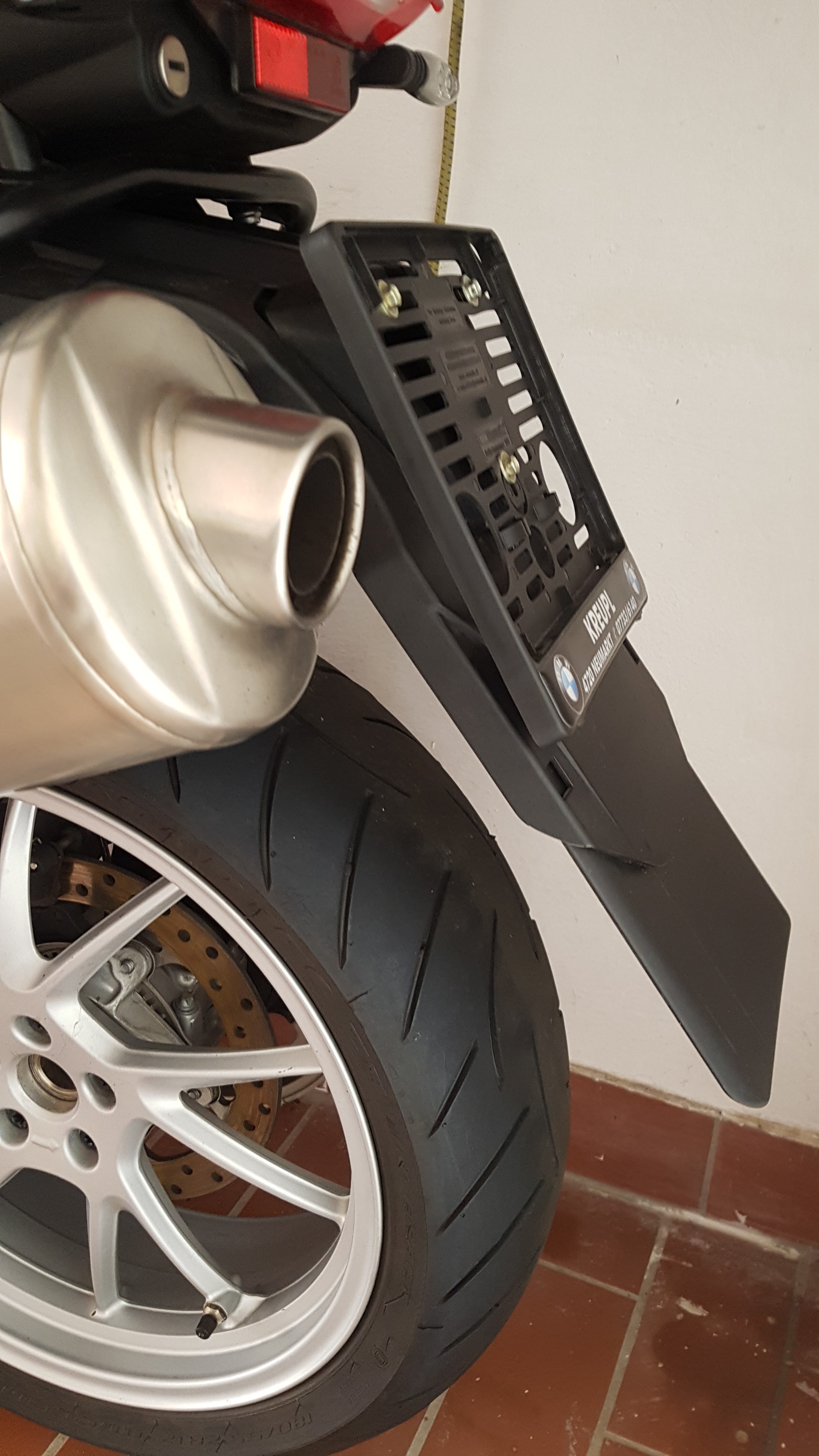

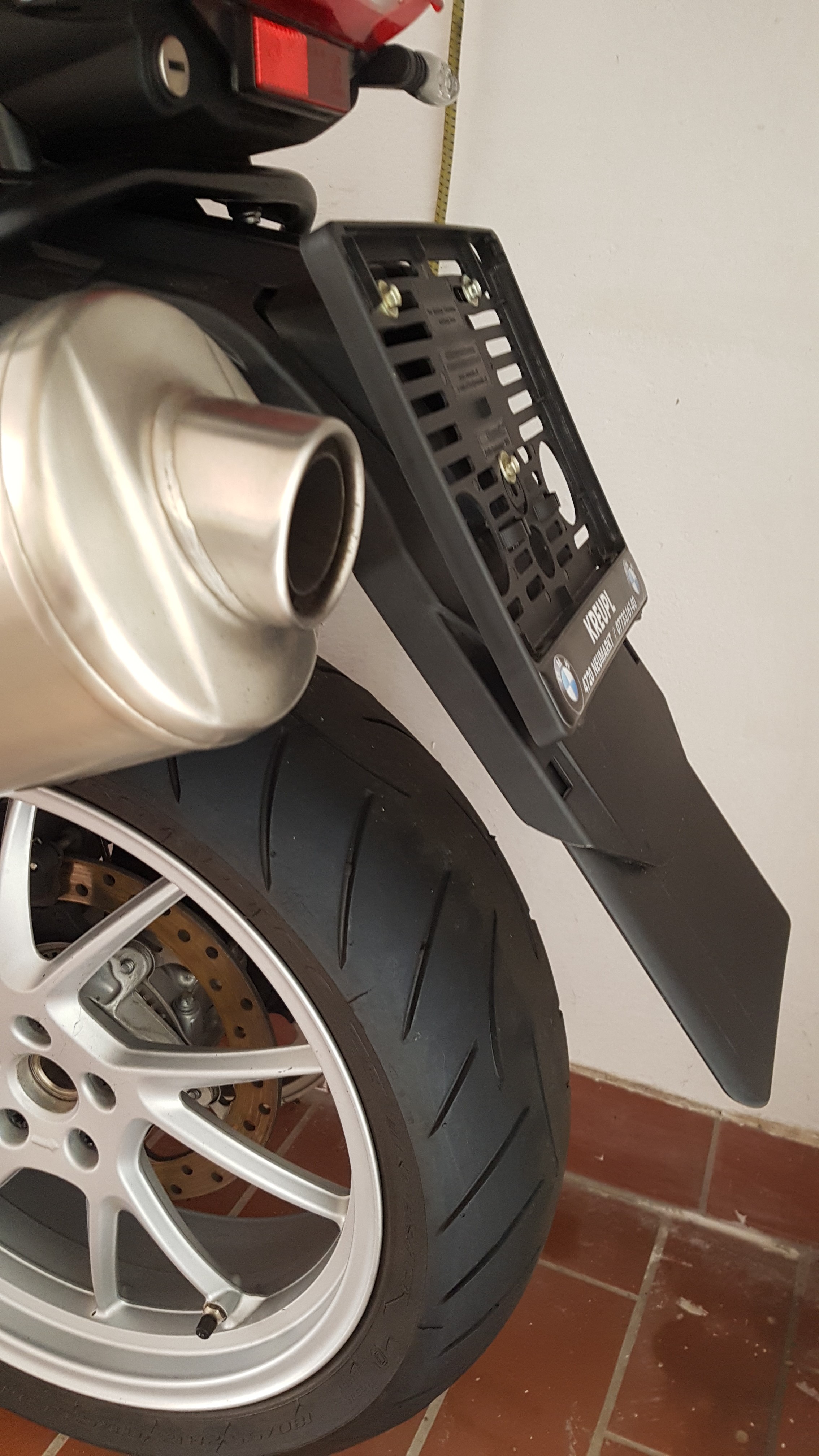

Beitragvon Peter_ » 27.04.2019, 06:50
Hallo mal
Bin ja Tourenfahrer also auch mal paar Tage. PUIG auch verbaut aber Problem ist oft das hinten Dreckwasser raufschleudert bis am Rücken.
Topcase versaut und Jacke auch am Rücken noch . Habe dann so einen Auszug für hinten gesehen verschwindet fast ganz unter der Nummerntafel . Gibt es normal bei der 1200RT , ist aber bei der 800GT die selbe Halterung. Kleinen Schrauben dazu zwecks Arretierung hinter den Tafel reingebeben das nicht runterrüttelt.
Wenns mal Regnet und es muss weitergehen - eine Handgriff - leicht anheben und runterziehen -Regen aus - reinschieben - leicht anheben einrasten - und hält wieder.
lg Peter

Re: Hinterradabdeckung F800 GT
Beitragvon Peter_ » 28.04.2019, 07:24
oldie hat geschrieben:@ Peter_
welcher schutz mit auszug genau (artikelnummer?) ist der auf dem bild? gefällt mir gut, würde ihn mir auch anschaffen, da er auf die 800gt passt. bei motorsportgoetz.com habe ich eine gesehen, sieht aber anders aus.
https://www.motorsportgoetz.com/Kotflue ... ritzschutz
lg
jörg
Morgen Jörg
VIELLEICHT KANN DIR AUCH EIN FORUMSMITGLIED HIER HELFEN WIRD JA NICHT SO SELTEN SEIN DER SPRITZSCHUTZ
ahh
wußte ja das ned klappt habe die nummer eingegeben , kam in rußland wo an im internet, und der schutz sieht auch anderes aus. taucht auch nirgends wo auf der schutz. nimm einfach das foto mit geh in deine bmw werkstätte . zeig ihm das foto vom forum hier mit ansage bei der BMW R1200rt gibts das auch. die nummerntafelhalterung ist auch die selbe und der soll dir das bestellen oder sie haben es lagernd. hab es nach langem suchen auch so gemacht. der hat aber auch weile gebraucht bis er den teil fand am pc, glaube die haben für das zulieferding eine eigene werkstätten bestellnummer.
hoffe konnte dir helfen, wenn alle stricke reissen müßtest mich mal anschreiben.
LG pETER

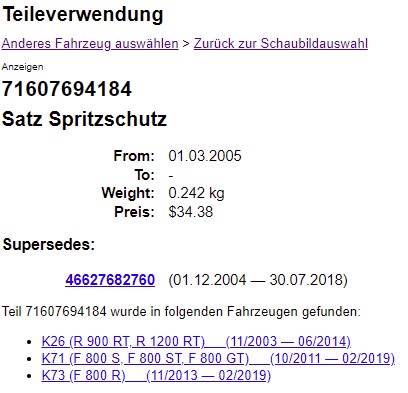

Beitragvon carsten_e » 28.04.2019, 18:07
Gibt es das auch elektrisch per Knopfdruck vom Lenker? :mrgreen: :mrgreen:
Spaß beiseite, habe das hier im Teilekatalog gefunden ...
