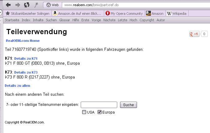

hier auch der Link zum Online Katalog und ein Ausschnitt der bestätigt, dass die Koffer an R und GT passen (Bsp. für links):
http://www.realoem.com/bmw/select.do?&k ... =0&lang=de
teilecheck online.jpg (38.9 KiB) 16964-mal betrachtet
