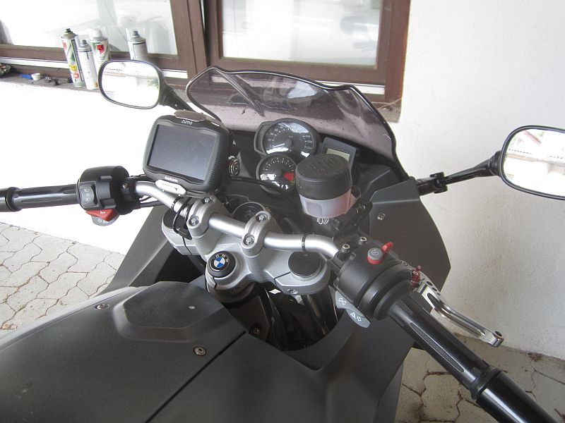

Beitragvon shmerlin » 12.05.2014, 19:19
So sieht es bei mir aus:
Die Halterung ist von Bikertech und wird zwischen den beiden Haltern um den Lenker gelegt und darauf dann das Navi verschraubt (inkl. Entkoppelung). Das Navi passt dann genau zwischen Kombiinstrument und Tankrucksack.
Mfg shmerlin

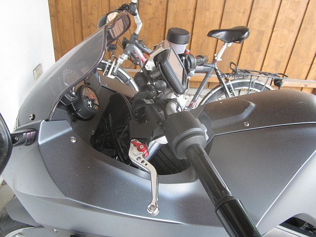

Beitragvon hansg » 13.05.2014, 17:06
tobio89 hat geschrieben:@hansg: Stößt das Navi bei vollem Lenkereinschlag irgendwo an? z. B. am Windschild? Du hast es über die RAM-Mount Halterung befestigt oder? Wenn du das Navi nicht brauchst, fährst du dann den Halter spazieren oder schraubst du das dann komplett ab? Wenn letzteres: wo hast du dann das Kabel vom Navi so lange untergebracht?
Fragen über Fragen... scratch
Befestigt ist das Navi mit der RAM-Mount Halterung. Hier ist seitlich am Lenker der Bügel mit der ersten Kugel befestigt.
Dadurch ist die freie Sicht auf die Instrumente gegeben, und das Zündschloss bleibt auch frei zugänglich.
Das stößt auch beim einschlagen nirgends an.
Den Halter fahre ich tatsächlich spazieren wenn ich das Navi nicht brauche. Der stört mich aber auch nicht.
Der Stecker ist fest mit der Halterung verschraubt, und das Kabel wurde dann mit Kabelbindern am Kabelbaum Befestigt.
Da muss ich mir noch etwas basteln um das Kabel auch abstecken zu können.

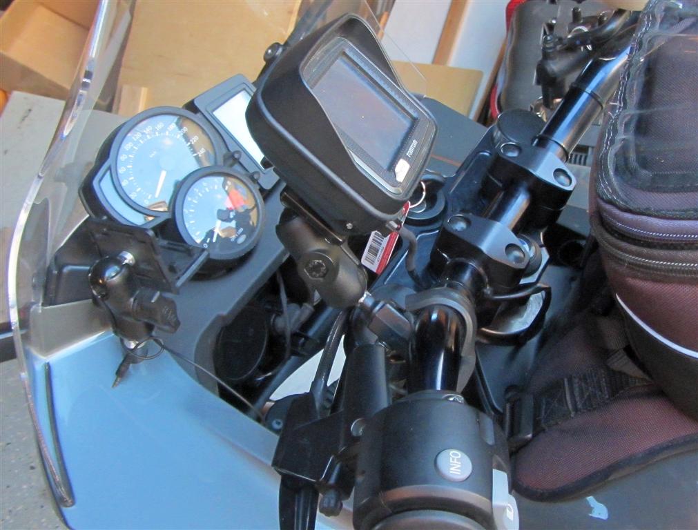

Beitragvon Fredja » 13.05.2014, 20:32
Bei mir aehnlich wie bei den anderen, nur mit TomTom Urban Rider auf der Aktiv-Halterung.
Auf meiner S habe ich eine Schnitzer-Bruecke mit SB-Lenker und eine grosse Wunderlich-Scheibe, sollte also aehnlich aussehen wie bei Deiner ST.
Mit der RAM Mount Halterung links am Lenker kann man da sehr frei und ohne Sicht- oder sonstige Behinderung agieren. Das Navi kann ich ganz einfach einhaendig aufsetzen oder abnehmen und sperre es dann als Diebstahlschutz in meinen Helm :). Die Halterung sorgt automatisch fuer die Stromversorgung und bleibt natuerlich dauerhaft montiert...
Ich habe nur einen kleinen Tankrucksack drauf, aber da ist noch viel Luft um auch mit einer laengeren Halterung zu arbeiten. Es gibt Shops, da kann Du u.a. auch verschieden lange Klemmstuecke fuer das RAM Mount bestellen, kannst Dir alles zusammenstellen wie Du es brauchst...
