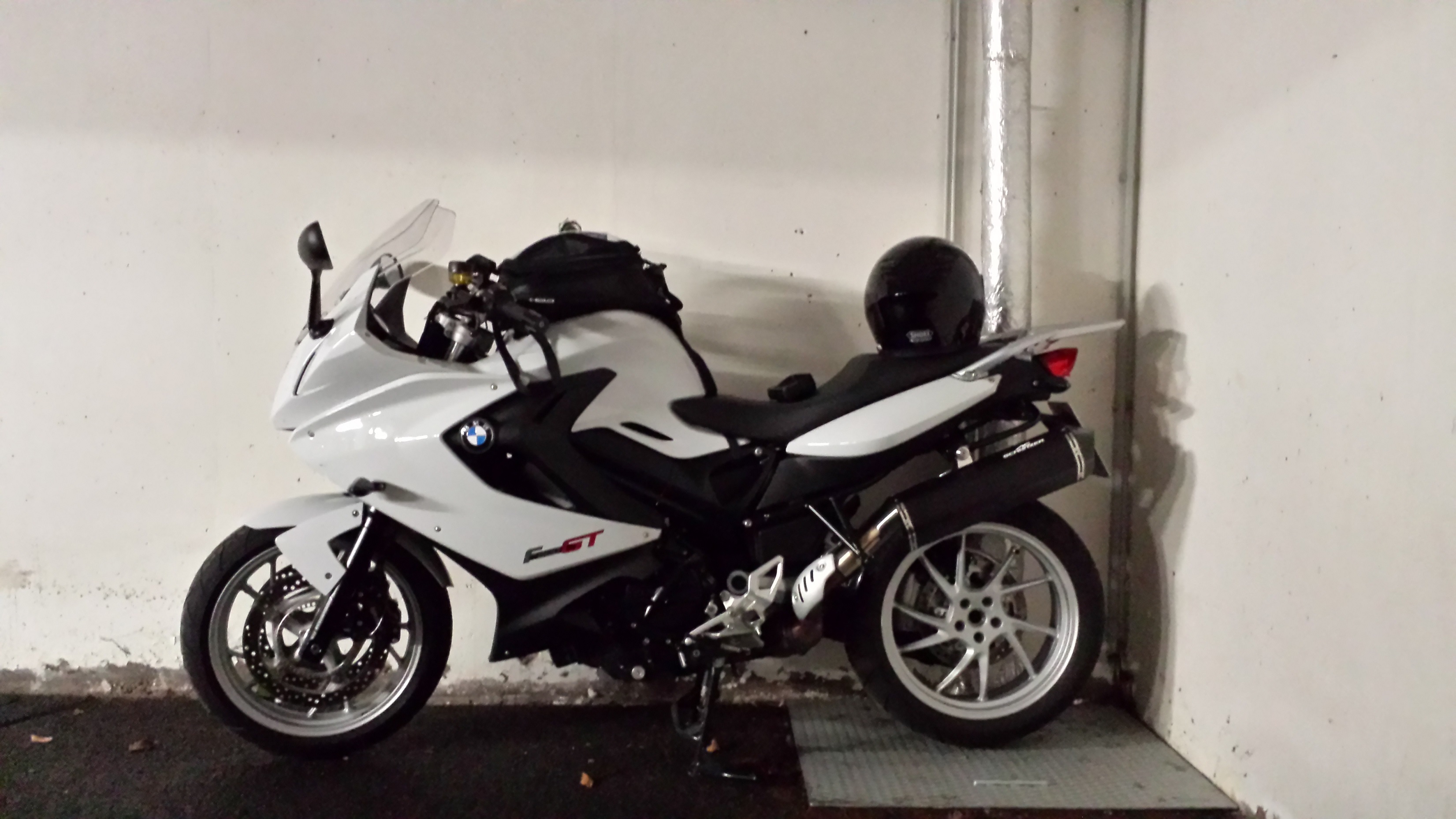

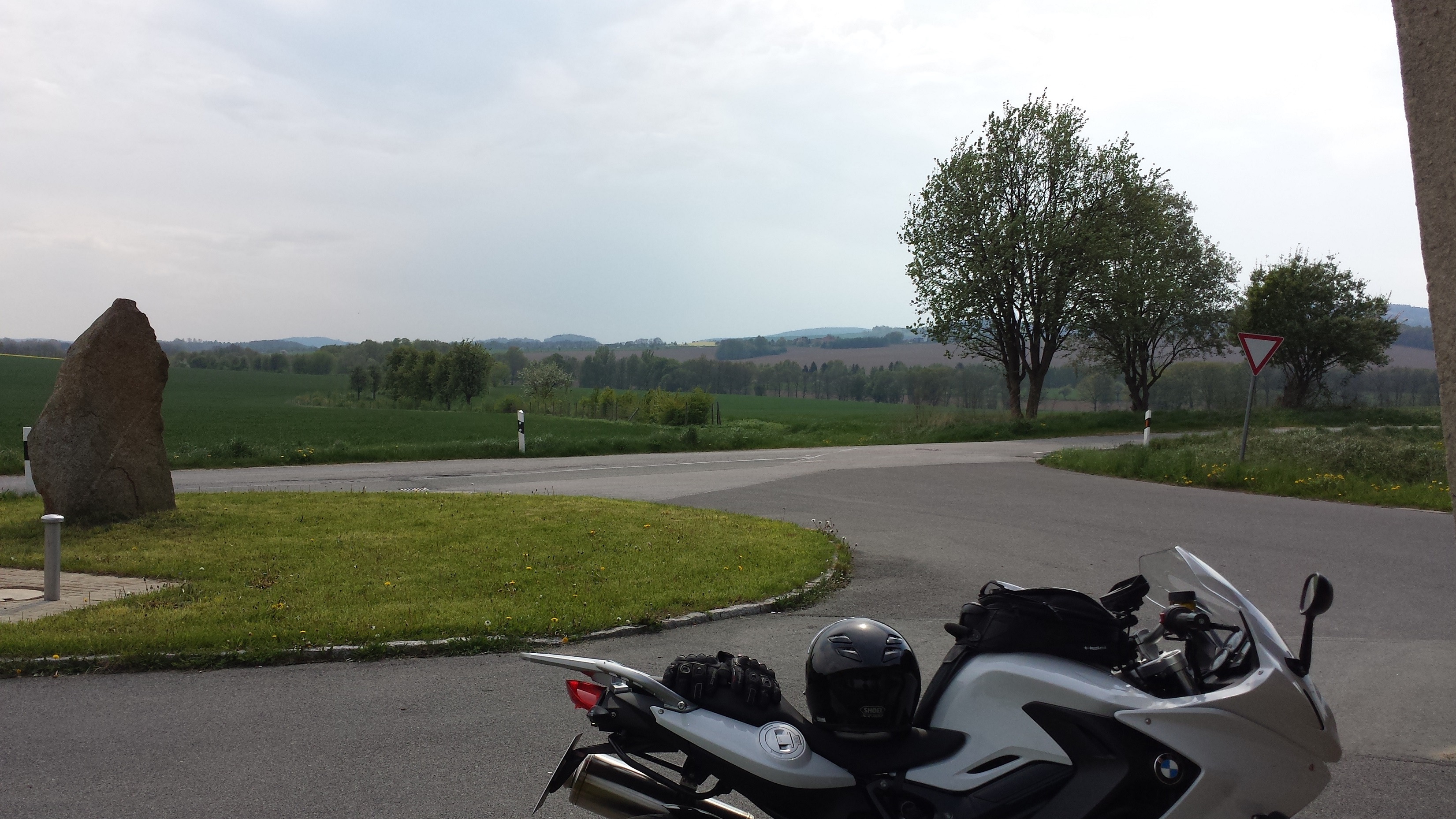

Beitragvon Flo800GT » 15.05.2014, 19:24
Ich finde, ja.
Wenn man ihn ausgefahren hat, kann es sein, dass die Navihalterung etwas im Weg ist.
Das hängt natürlich auch von der Navihalterung ab.
Befestigt wird er vorn mit Lenkkopf-Riemen, richtig.
Aber bei der GT / ST kommt man ja ganz gut an der Gabel vorbei, das ist also kein Problem.
Mag sein, dass der BMW-Rucksack besser passt oder schneller zu montieren ist. Muss dann jeder selbst entscheiden, ob ihm das 100-150€ wert ist.
PS:
Bessere Bilder hatte ich auf die schnelle nicht. Auf den Fotos ist er "kleingemacht", aber relativ voll beladen.

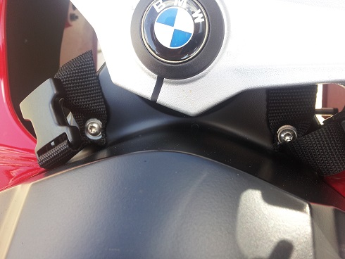

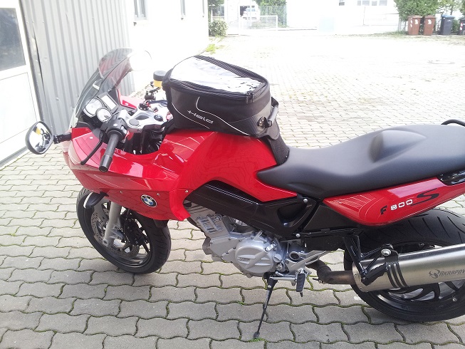

ich habe mir den Tankrucksack "HELD LOUIS" für 29,95€ bei Louis (Bestellnr. 10020010) bestellt, und heute draufgebaut.
ich habe die vorderen Schnellverschlüsse abgeschnitten, Ösen rein gemacht, und wie beim Originalen BMW Rucksack diese
an den vorderen Schrauben der Tankatrappe festgemacht, hinten passen die Gurte unter die Sitzbank ... Alles in allem
ein Montageaufwand von 20 minuten,. ich kann ihn jetzt genauso wie den Original BMW Rucksack abnehmen (10 Sekunden) und
hinmachen (10Sekunden.. ok vielleich 15)... Bin echt mega Zufrieden weil der echt supergut passt !

Bitte möglichst mit Detailaufnahme der Befestigung.

so schaut das ganze dann aus:
Tankrucksack
und so habe ich die Befestigung gemacht (Man könnte die Schlaufen auch, wie von einem Kollegen oben beschrieben
einmal um den Rahmen fädeln, diese müsste man dann aber jedes mal wieder wegmachen wenn der Tankrucksack weg soll
oder durchfädeln wenn man ihn braucht ..ich lass die dinger einfach dran (die sieht man fast gar nicht, und die können auch nicht
gegen den Lenker oder die Gabel drücken, bzw. blockieren ...) Ich hätte die Bändel auch weiter abschneiden können .... mache ich
vielleicht demnächst mal ....

Sieht gut aus - besten Dank für die bildliche Darstellung.
