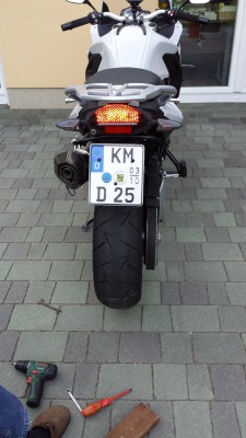

Moin moin.

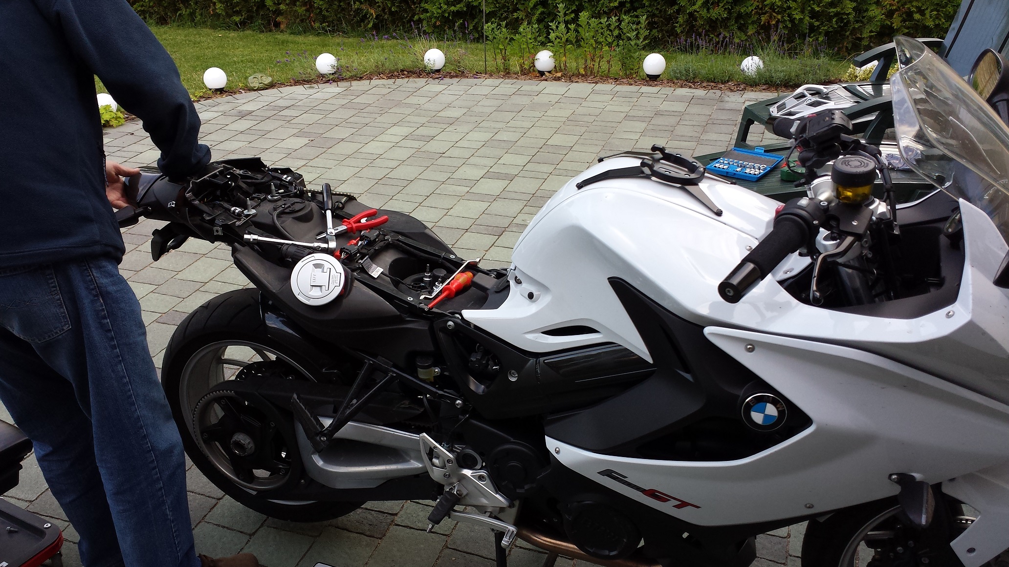

Am Wochenende wollte ich "mal eben" mein Rücklicht gegen ein LED-Rücklicht (in meinem Fall von Shinyo) tauschen.
Weil man aber nicht einfach so an die Befestigungsschrauben des Rücklichts kommt, ist die ganze Sache etwas aufwändiger geworden, deshalb wollte ich mal zum Besten geben, wie ich es gemacht habe.
Das Folgende klingt alles ganz einfach. Ist es ehrlich gesagt auch. ;-) Auf den Fotos siehts deutlich schlimmer aus, als es ist.
Wer aber handwerklich zu den Minimalsbegabten gehört (wie ich) und mit der Erwartungshaltung rangeht "ich dreh mal eben 3 Schrauben raus und wechsel schnell das Rücklicht", der wird zwischendrin des Öfteren gefrustet sein, weil er immer mehr und noch mehr abbauen muss. :roll:

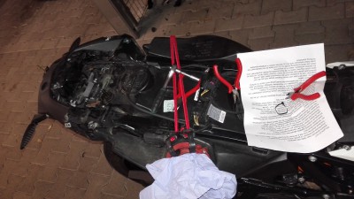

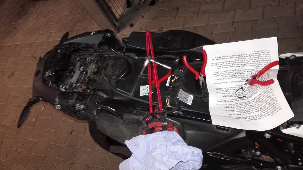

Wie gehe ich vor?
- Sitzbank abnehmen (wer hätte das gedacht... :P )
- Gepäckbrücke demontieren (4 große und 2 kleine Schrauben)
- Tankdeckel abnehmen (nur die 4 dunklen Schrauben lösen, dann kann man den Tankdeckel abnehmen)
- beide hinteren Verkleidungsteile abnehmen (ihr müsst nur noch jeweils 1 Schraube am vorderen Ende der Verkleidungsteile lösen)
- jetzt die beiden kleinen Schrauben am Heck (seitlich) lösen

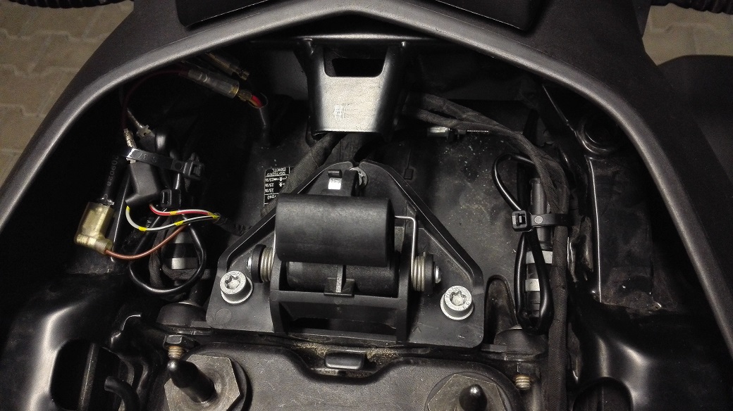

- Sitzbankschloß lösen (2 Schrauben) und unter dem Querstück des Rahmenhecks aushängen (wenn ihr es dort aushängt müsst ihr nicht aufpassen, dass irgendwelche Sicherungsscheiben verloren gehen)
- den kleinen Sicherungsstift, der jetzt gut sichtbar ist, nach unten herausdrücken (etwas aufpassen, dass ihr da nix kaputt biegt, die Aufnahme ist recht instabil)
- Kabelbinder am Heckrahmen durchtrennen (sonst reichen die Blinkerkabel nicht lang genug, wenn man die Heckverkleidung abziehen möchte)
- Kennzeichen abschrauben

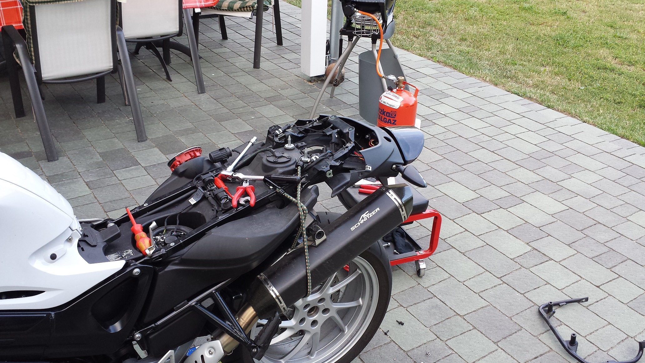

Wer Kofferhalter hat, muss diesen jetzt abbauen. Die beiden dicken Schrauben hinten lösen, dann die Schraube der Auspuffhalterung rausnehmen (Auspuff z.B. mit Expander fixieren, damit sich nix verzieht) und dann auf der rechten Fahrzeugseite die Schraube lösen. Da die Heckverkleidung samt Rücklicht jetzt schon reichlich lose sitzt könnt ihr nun mit ein bischen wackeln und drehen und ziehen den Kofferhalter abnehmen. 2 zusätzliche Hände sind hier definitv eine Hilfe. ;-)
Jetzt solltet ihr die Heckverkleidung weit genug abziehen können, um an die Schrauben des Rücklichts zu kommen.
Also: Rücklicht losschrauben und abnehmen, neues Rücklicht anstöpseln und fertig. (Kabelbelegung ist auf dem originalen Rücklicht zu finden)
Den Widerstand des LED-Rücklichts habe ich zwecks Wärmeableitung mit Kabelbinder an der Querstrebe vom Heckrahmen befestigt. Wichtig ist, dass er irgendwo an ein wärmeableitendes Bauteil gelegt wird, damit nix anfängt zu schmoren später.
Dadurch, dass die Kabel vom neuen Rücklicht länger sind als die vom Originalen und ihr zusätzlich noch den Widerstand dabei habt und die Blinkerkabel gelöst habt baumeln da hinten reichlich kabel herum, so dass es ganz schön eng wird, wenn ihr die Heckverkleidung wieder draufschiebt. Also ein bischen aufpassen, dass ihr nix einklemmt.
Wenn die Heckverkleidung wieder an Ort und Stelle ist mit Kabelbindern die losen Kabel befestigen und die o.g. Schritte wieder in entgegengesetzter Richtung abarbeiten.

Bei der ST spart man sich das demontieren der ganzen Halterung des Auspuff, da dieser nicht so weit hinten wie auf Bild 1 oben bei der GT befestigt ist.

Beitragvon Flo800GT » 11.01.2015, 18:44
Ich hab das ganze Sitzbankschloß als solches abgebaut, dafür nichts ausgehangen.
Das Teil ist nur mit 2 Schrauben befestigt, das schien mir weniger Aufwand, als mit irgendwelchen Seilzügen zu hantieren, die evtl. unter Zug stehen. ;-)
Ich habs mal auf dem Bild markiert.

Re: Einbauanleitung LED-Rücklicht
Beitragvon SingleR » 11.01.2015, 20:37
Hmm, das Aushängen der Bowdenzüge ist weniger fickerig als man denken mag. Für das Entfernen und Wiedermontieren des Sicherungsrings reicht eine kleine Spitzzange. Eine nennenswerte Zeitersparnis ggü. dem Ausbau des Schlosses sehe ich nicht, zumal der Bowdenzug unter keinen Umständen unter Spannung steht (außer, man betätigt das Sitzbankschloss, während man den Bowdenzug aushängen möchte :mrgreen: ). Aber es darf natürlich jeder so machen, wie er möchte. ;-)

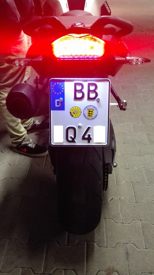

Super gut beschrieben, dank der habe ich mit nem Kumpel nur 2 Stunden gebraucht, ohne hätte das wenns langt einen Tag genommen. Egal ob GT oder R.
Haben das Schloss auch komplett weg geschraubt, hat super geklappt und sieht einfach richtig gut aus, auch das Nummernschild wird super ausgeleuchtet in weiß :D popcorn
