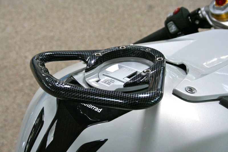

Hallo liebe Biker,
bin auf der Suche nach einem Haltegriff für meine Sozia der am "Tank" befestigt wird.
(siehe Bild)
So ein Teil wäre perfekt.
Ist Euch sowas schon mal für eine 800 S untergekommen.
Meine Google Recherche ergab leinder keine Ergebnisse.
Liebe Grüße
Enrique

Beitragvon manulu » 11.08.2014, 14:02
Hallo!
Es gibt z.B. solch einen Halteriemen ("Sozius Gurt") zu kaufen ...
... oder man verwendet einen Tankhaltegriff in Verbindung mit dem Adapter für Tankrucksäcke von SW-MOTECH.
Den Adapterring kann man von der Halterung abschrauben und die vorhandenen Löcher müssten mit denen für den Haltegriff übereinstimmen.
Ob das ganze aber wirklich so stabil ist, dass sich der Sozius daran RICHTIG festhalten kann wage ich sehr zu bezweifeln.
Der Adapter wird ja nur an vier Punkten des Tankmittelteils verschraubt und das besteht nunmal alles aus Plastik!

Nunja, solch ein Haltegriff für den Tankstutzen wäre aber eigentlich die beste Lösung um dem Sozius einen festen Griff zu ermöglichen.
Beim Beschleunigen kann man sich damit sehr gut festhalten und beim Bremsen eben abstützen, was bei seitlichen Haltegriffen oftmals nicht so möglich ist.
Das Festhalten am Fahrer selbst ist immer so eine Sache, denn da zieht immer jemand an einem.
