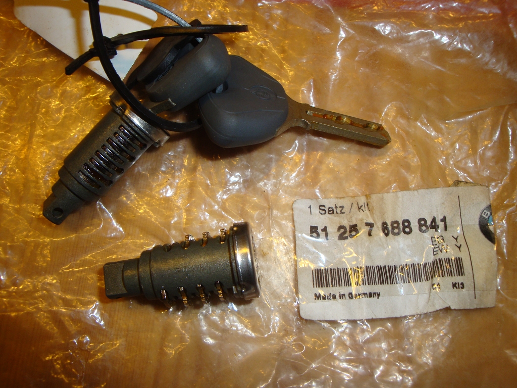

Ich wollte heute die Schließzylinder der Touringkoffer eine F800GT umcodieren. Ich habe das schon mehrmals bei GS-Koffer und auch schon bei meiner alten R1150R gemacht ist eigentlich ganz easy. Aber bei diesen Schlössern bin ich am verzweifeln. Die Schließplättchen oder Zuhaltungen wie auch immer die bezeichnet werden gehen einfach nicht aus dem Schacht. Sie sind leichtgängig und lassen sich sehr leicht so wie es sein soll im Schacht bewegen aber sie lassen sich nicht entfernen. Ich habe schon alles möglich probiert auch mit leichter Gewalt mit einer Spitzzange versucht diese Plättchen raus zu ziehen aber es geht einfach nicht. Habe ich da etwas verpasst und bei diesen Zylindern ist ein Trick oder sind die nicht zum umcodieren gedacht. Falls die Bemerkung aufkommen sollte, ja ich habe den Schlüssel dabei abgezogen.

Da habe ich eine schlechte Nachricht für dich.
Die Schlösser, welche man auf seinen Schlüssel einstellen kann, nennt man Codierbarer Schließzylinder (Gleichschließung).
Diese haben die Artikelnummer: 51257698204
Du hast aber ganz normale (einfache) Schließzylinder mit der Artikelnummer: 51257688841
Die sind natürlich nicht einstellbar und daher billiger.

Das erklärt natürlich einiges. Habe nicht gewusst das es solche nicht codierbare überhaupt gibt. Dann muß ich eben damit leben. Sollte hir jemand sein der diese Zylinder trotzdem haben möchte kann es sich bei mir melden, werde sie günstig abgeben.
