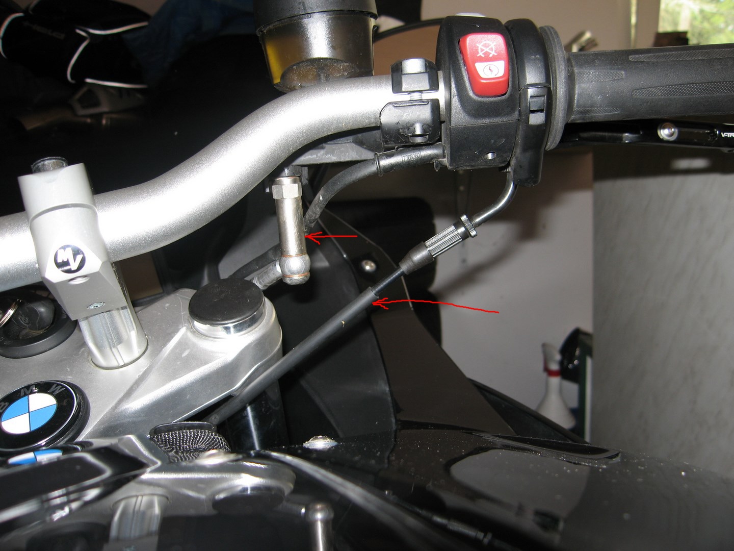

Hallo Gegi, Bremsleitung ist bei mv-motorrad nicht dabei, nur eine ca. 5cm Verlängerung welche an den Handbremszylinder angeschraubt wird. Und den Gaszug habe ich statt vor den Gabelholm hinter den Gabelholm verlegt.
Es gibt hier einige die sich darüber lustig machen. Die sollen doch froh sein, dass sie eine normale Körpergröße haben. Ich mit meinen 160 cm bin jedenfalls froh, dass es so etwas gibt.
Olchi
ABE ist auch nicht dabei, nur ein Teilegutachten

[quote="Olchi"]Hallo Gegi, Bremsleitung ist bei mv-motorrad nicht dabei, nur eine ca. 5cm Verlängerung welche an den Handbremszylinder angeschraubt wird. Und den Gaszug habe ich statt vor den Gabelholm hinter den Gabelholm verlegt.
Olchi
Wie kann ich den Gaszug oben offen und nach hinten verlegen? Bei mir ist die Rändelmutter Gastzug Spiel schon am Anschlag...
headroom
Beiträge: 30
Registriert: 05.06.2017, 09:20
Motorrad: F 800 GT
Re: F800GT - Lenkeradapter für entspanntere Sitzposition.
Beitragvon Roadster1962 » 20.04.2018, 12:15
headroom hat geschrieben:
die schwarze Kappe über dem Zug abnehmen (1 Schraube), Zug aushängen und aus dem Gasgriff rausziehen, neu verlegen und dann halt alles wieder dran.
Dauert 2 Minuten
