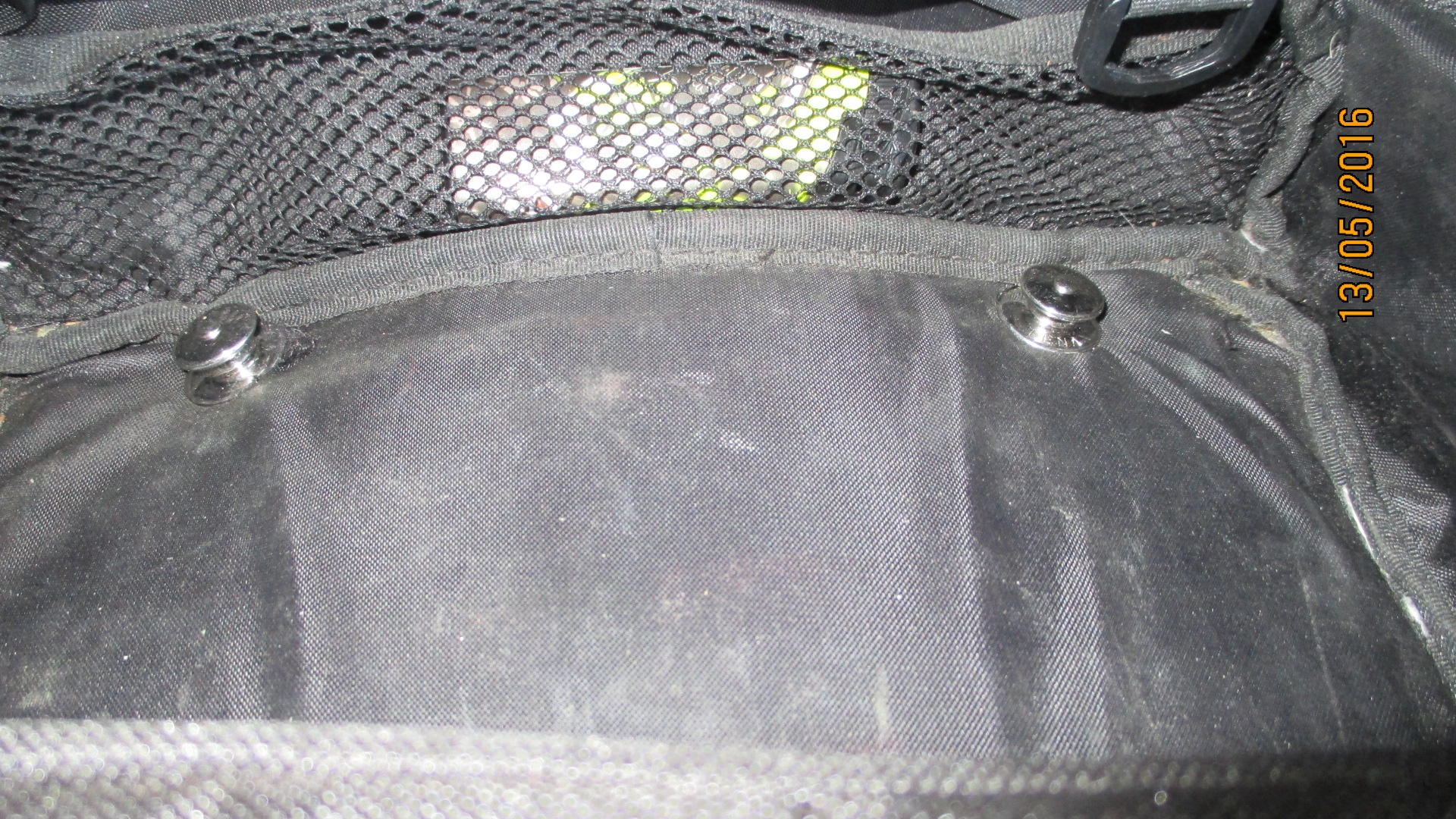

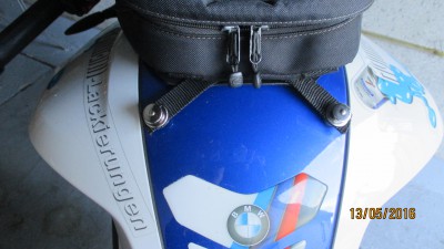

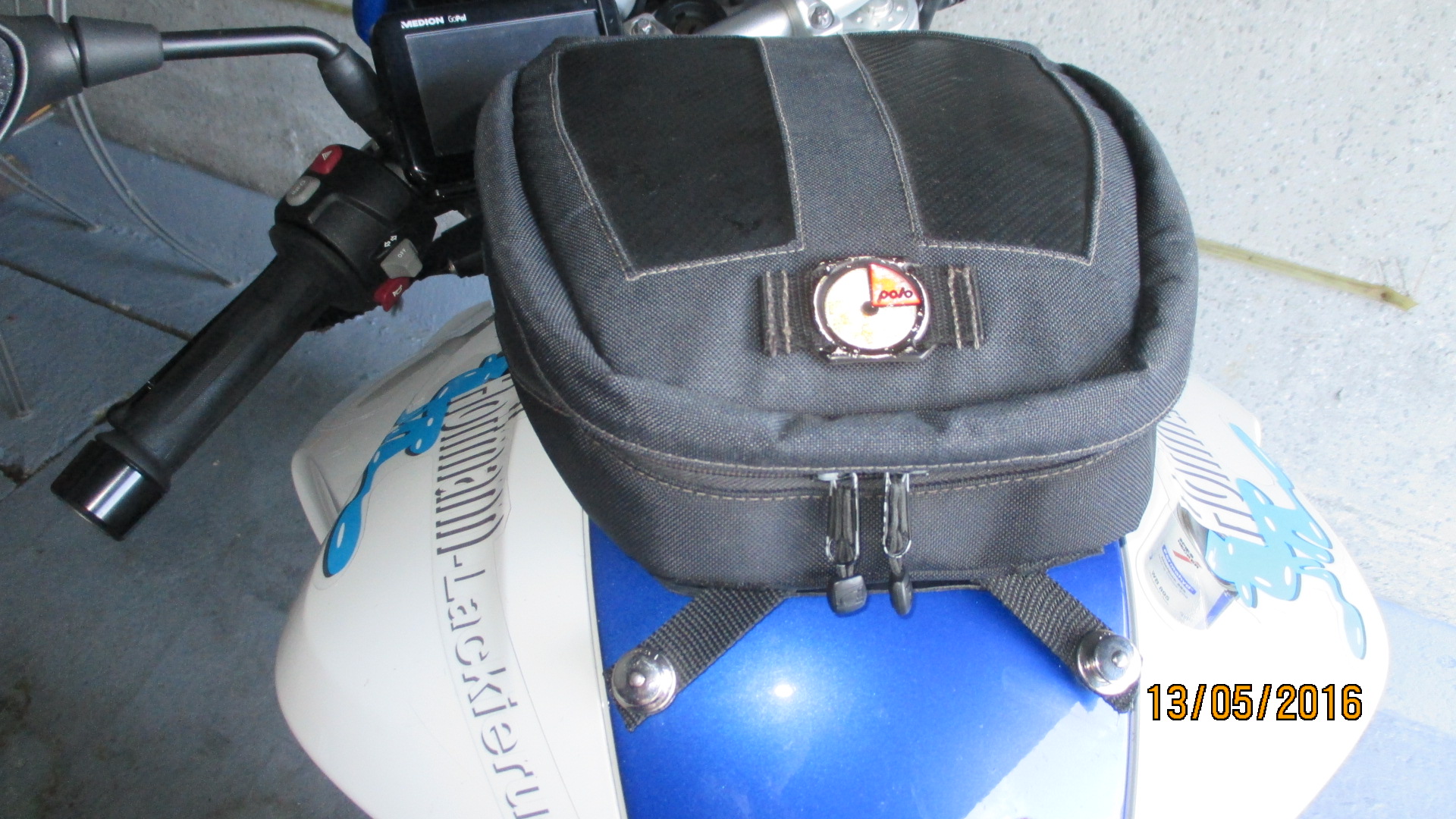

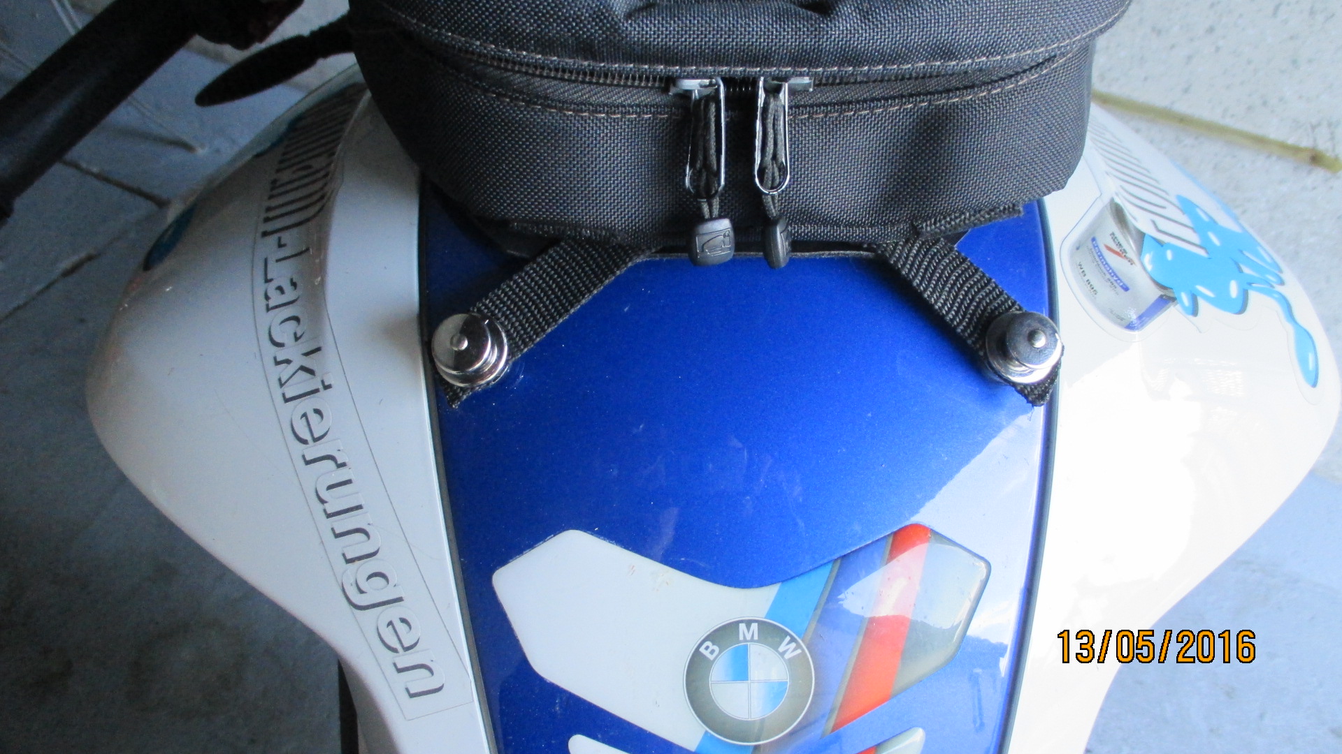

Mit Tenax oder Loxx-Knöpfen http://www.ebay.de/itm/5-Stuck-TENAX-Pe ... SwPc9W0Hzd
lasst sich das 19€-Polo-Tanktäschchen hervorragend anknöpfen

Schrauben sind M5x10-geht-12mm Länge wäre jedoch besser.
200 Harz-Km mit 2x0,5l Schorle + Reifen-Rep-Set absolviert---das Boots Zeug hält!!! clap
Die Knöpfe werden auch grössere Rucksäcke halten!
Fazit: "Riemen oder Magnet-Tankrucksack" einfach mit Loxx/Tenax anknöpfen= HÄLT!!
Gruss Karl Dall
