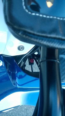

Heute habe ich ein Wilbers Hyper-Race montiert.
Bei der Probefahrt war ich angenehm überrascht.
Hatte diesen auf vier Klicks eingestellt und war sehr angenehm überrascht.
Diese Anschaffung hat sich gelohnt.
